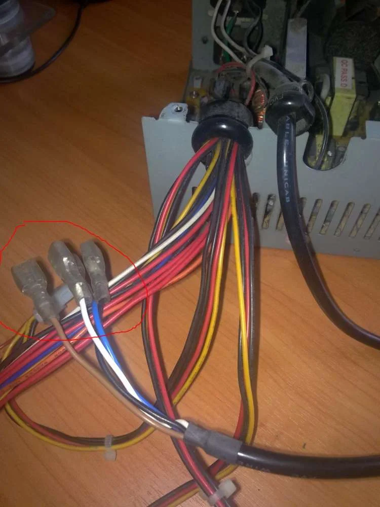

На вывод 5в подключал электродвигатель проавда он на 27в, но без результатовэтот бп запустится только от нагрузки. у меня такой же сейчас мучаю его.

если не ошибаюсь,то черный и коричневый.

Да он живой, сняли с рабочего, но безнадежно устаревшего компа.а ты уверен что бп живой?
Всё правильно, в качестве нагрузки подключить старый CD-привод или HD.это же БП АТ, он запускается кнопкой с фиксацией.
у тебя из бп идет провод толстый черный, он и должен идти на кнопку, определи какие контакты нужно замыкать и вперед включай.

А на какие выводы подключать?Всё правильно, в качестве нагрузки подключить старый CD-привод или HD.
На молекс. Или другими словами: черный - общий, жёлтый +12, красный +5.А на какие выводы подключать?
автор, замкни коричневый провод с черным, а белый с синим и запустится твой бп.

А АТ БП запускается без всяких замыканий, просто на кнопку "Power" нажать...
