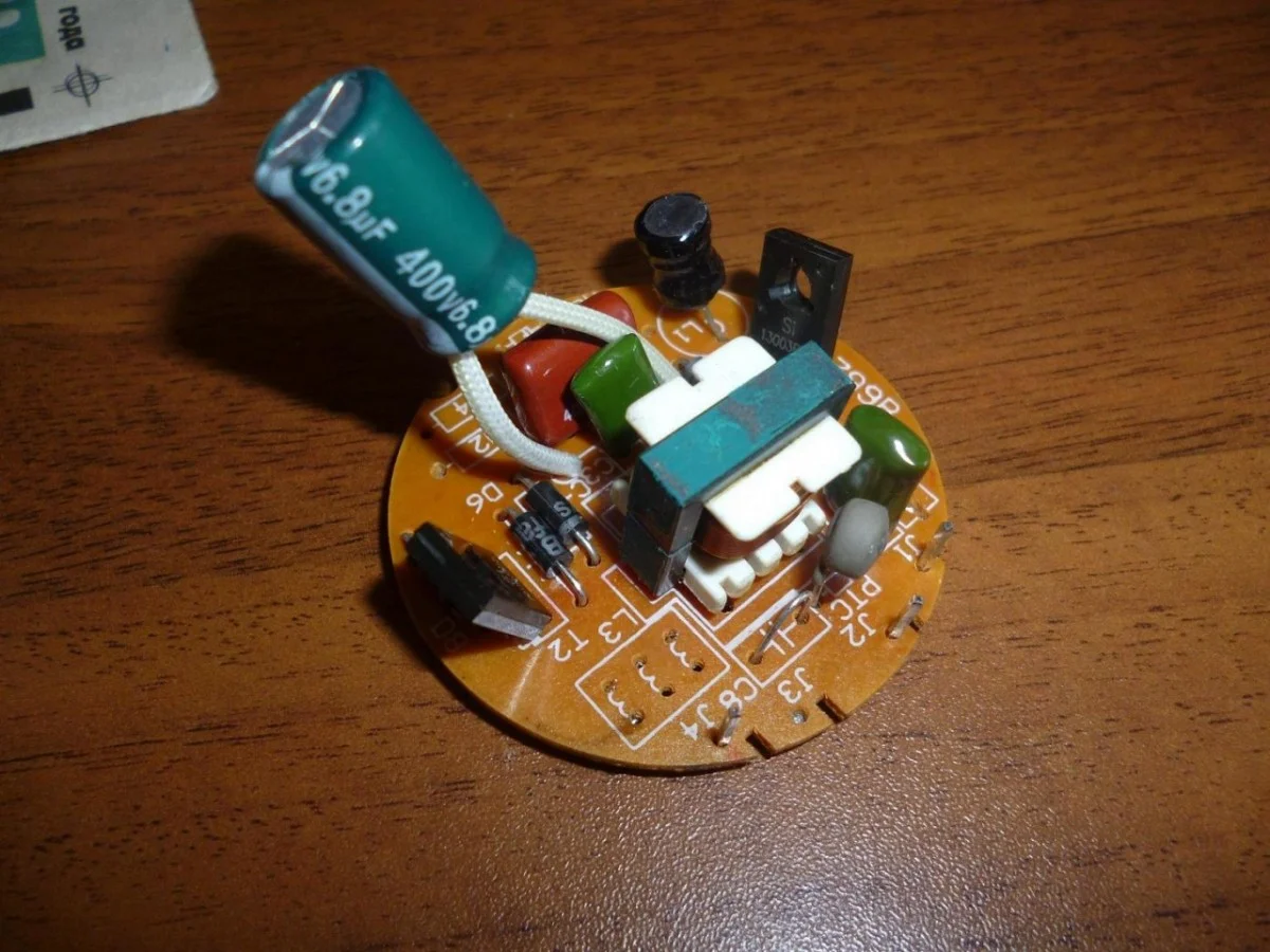

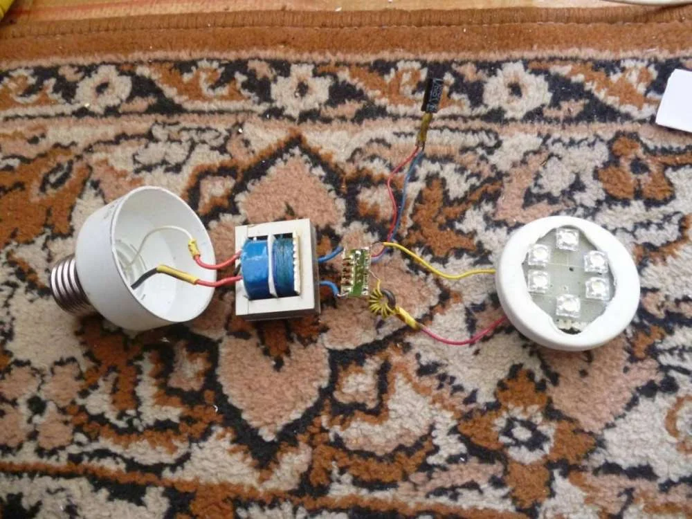

Первым делом разобрал лампу и вытащил потроха. Внутри оказалась вот такая платка, детали которой пригодятся для чего нибудь.

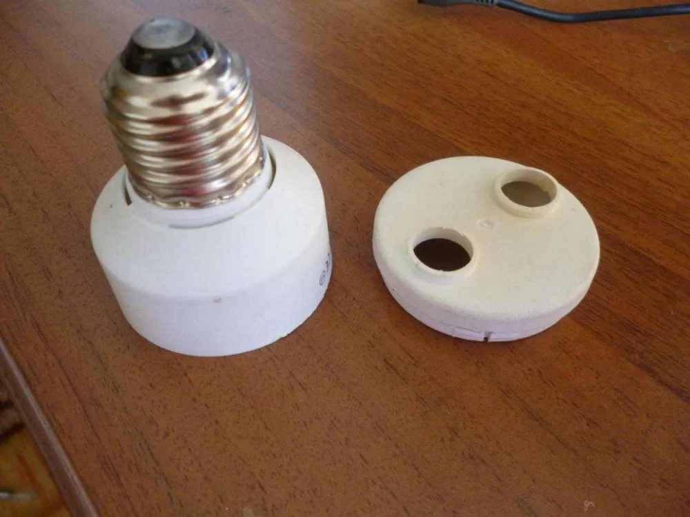

И сам корпус. Достаточно вместительный кстати.. :)

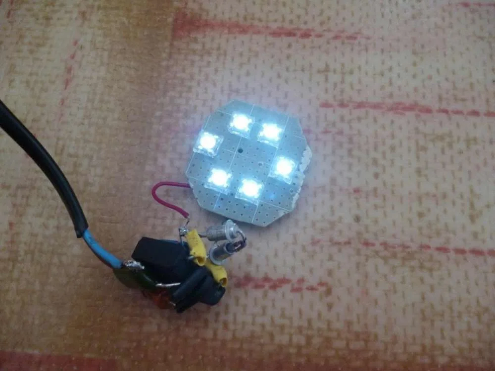

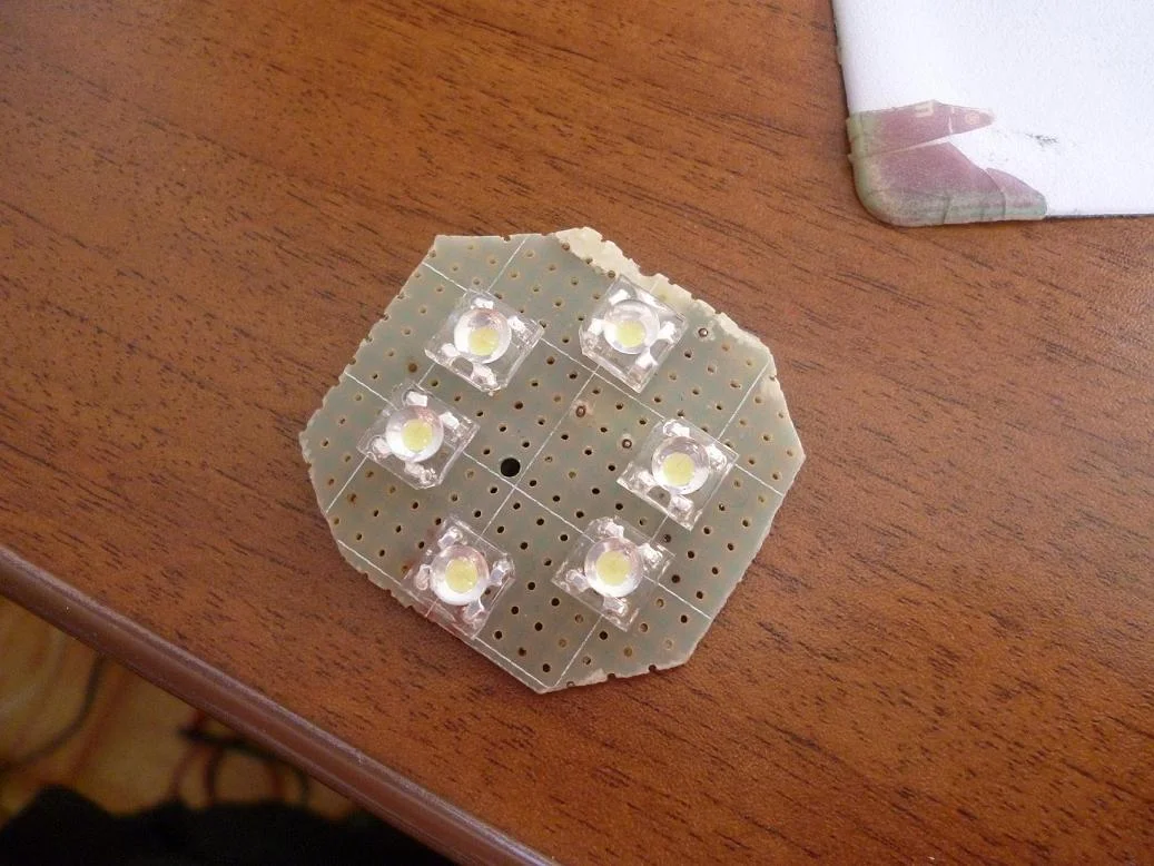

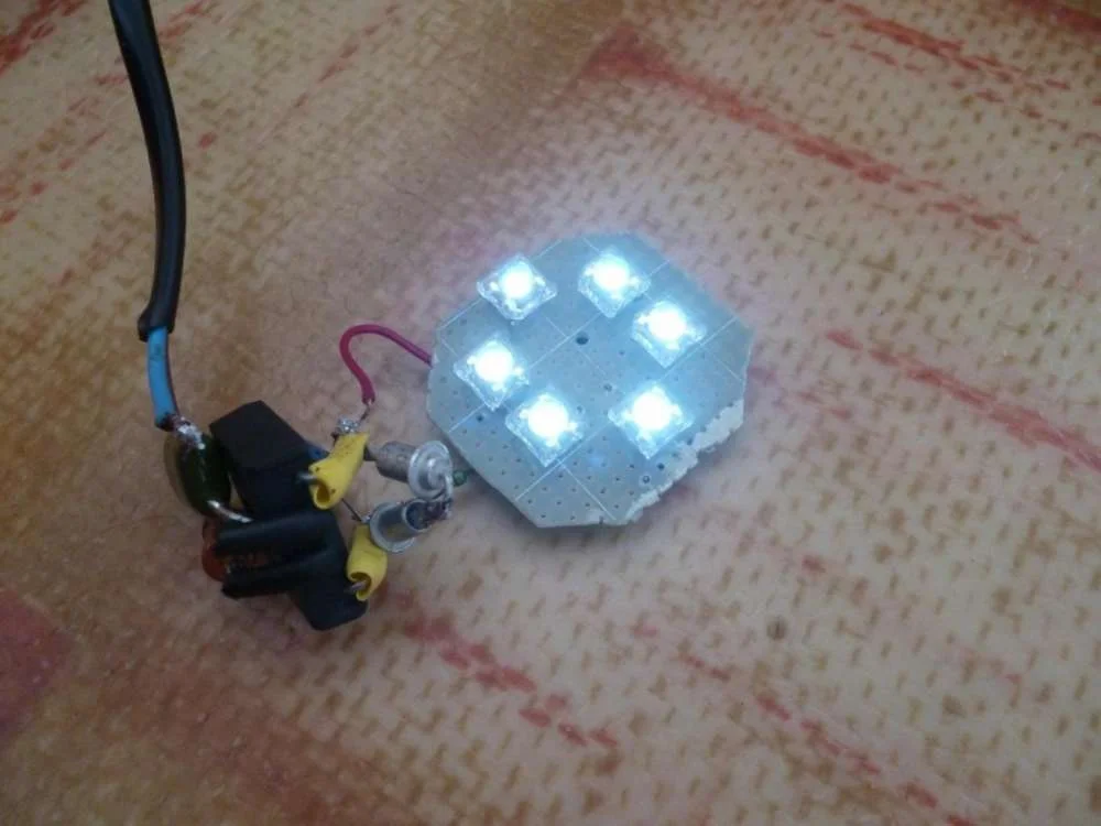

Смонтировал светодиоды на макетной плате вот так. Совсем не аккуратно :))

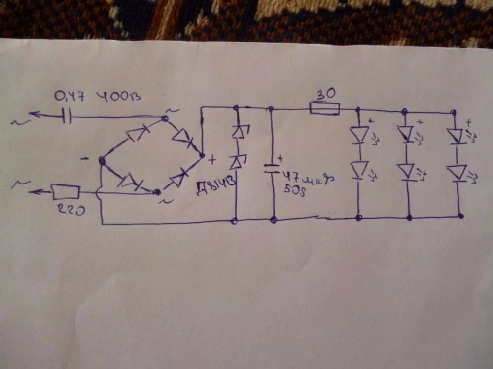

Далее о новой электронной начинке. Собрал вот такую схему.
Поставил стабилитрон Д814Д, в итоге получилось 12вольт и где то 50мА.
ЗЫ знаю что на картинке последовательно два стоят, я потом один убрал(это я проверял если светодиоды 6 штук последовательно соединить и 24 вольта подать)
Но! Светились они как то не айс, совсем тускло. Разочаровался даже.

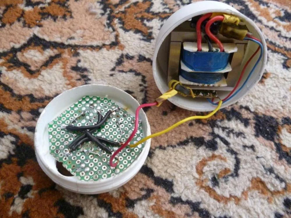

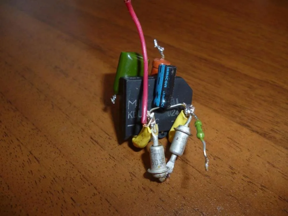

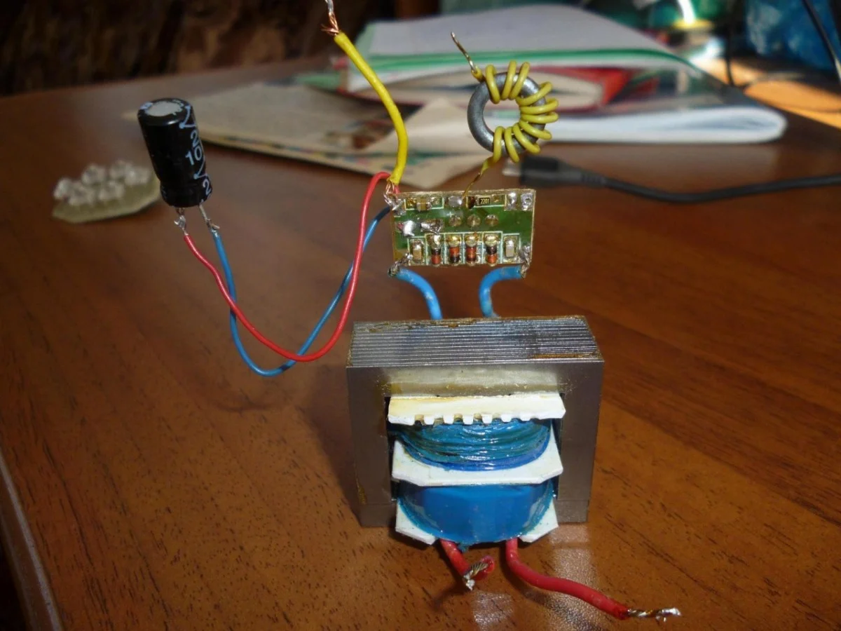

Порылся в ящиках и нашел мааленький трансформатор на 10в фиг знает сколько ампер. К нему припаял платку с SMD диодами и вынес кондер на проводах, ато он не влезал в корпус самой лампы.

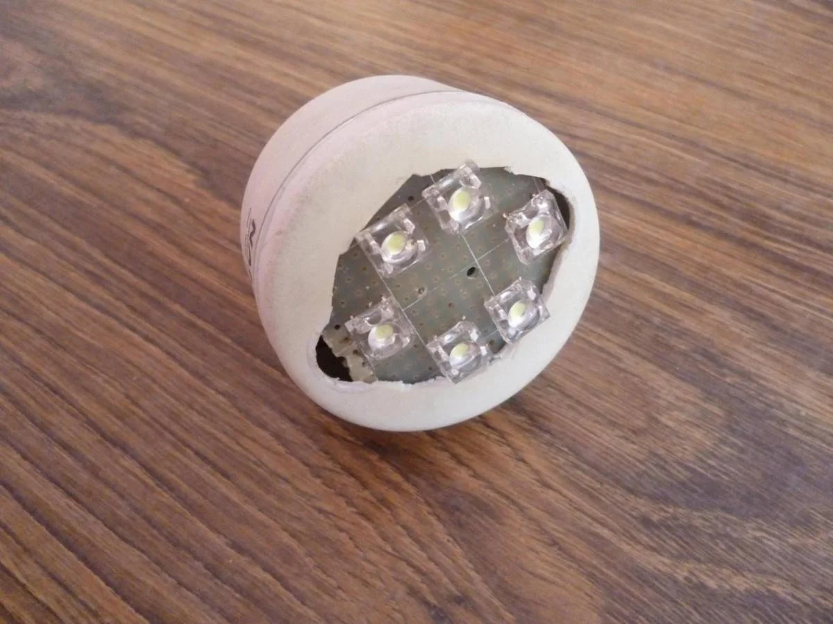

Вот так это выглядит в полусборе. Опять у меня ровно не вышло выпилить отверстия, сверлом сломал кусок пластмассы. Пришлось просто вырезать единое отверстие :))
Кстати был удивлен материалу из которого сделан корпус лампы. Вроде и пластик, но когда режешь кажется что монтажная пена. Может вспененный пластик :D
Идем дальше. "Впихиваем казалось бы невпихуемое":D

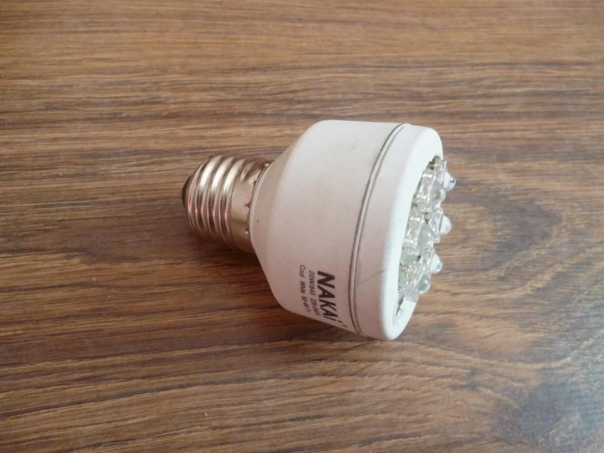

Вроде все вошло.. Закрываю

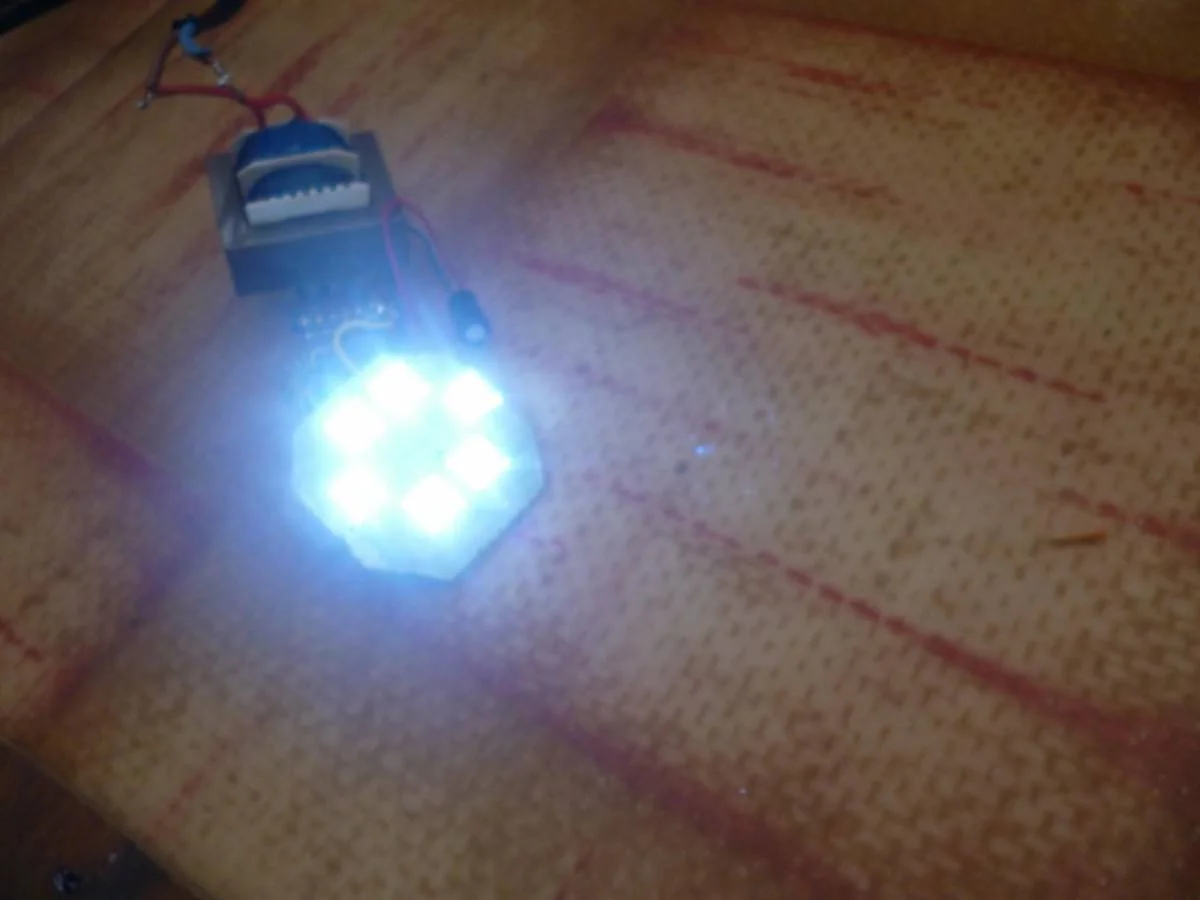

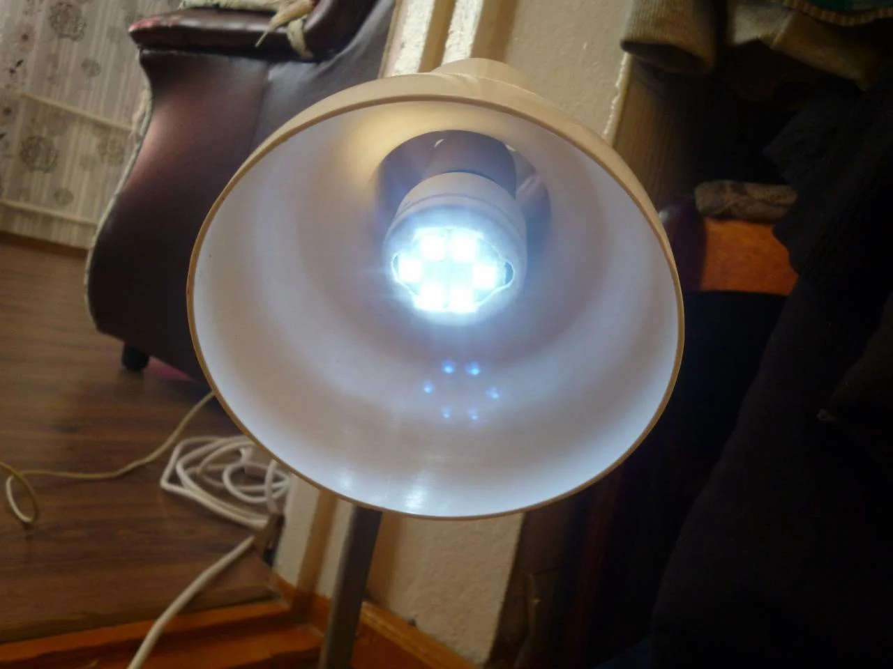

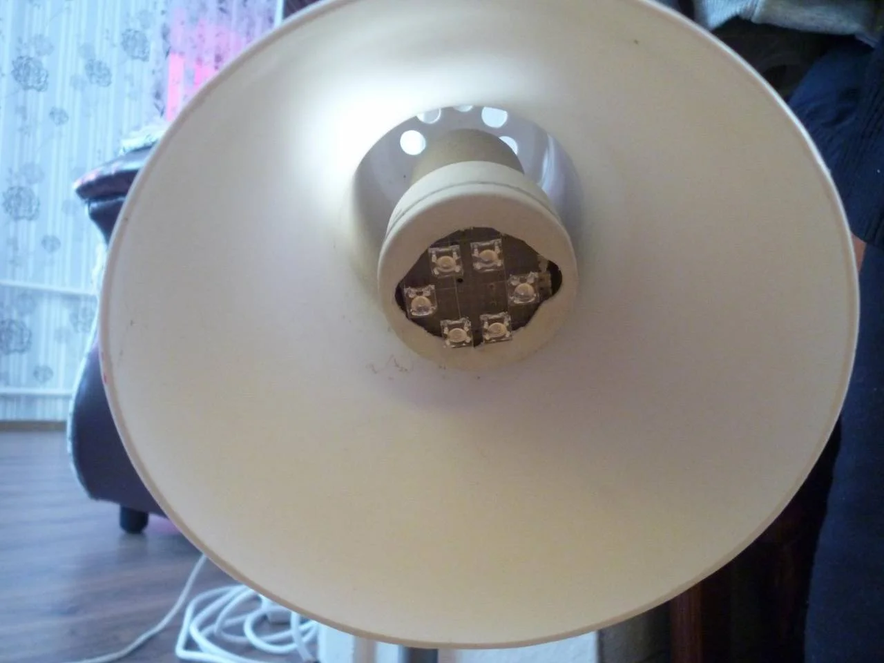

Смотрим как светит.
Это без лампы
Это с лампой
Вроде ничего светит так, да? :)

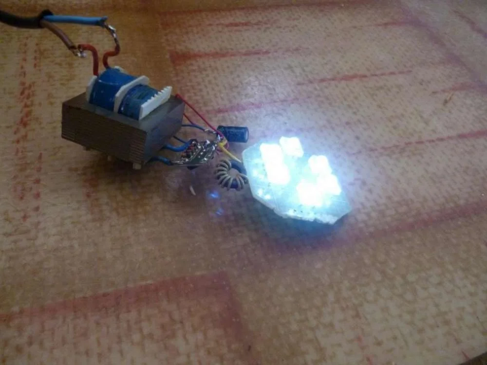

И еще раз вернусь к начинке. Как я уже говорил с первой схемой светит уж очень тускло, а с трансформатором даже очень хорошо :)
Это со схемой
А это с трансформатором
Разницу сами видите :)
Подбором гасящей емкости ( у Вас 0,47мкф) нужно добиться максимально допустимого тока для светодиодов, с яркостью станет все в порядке.
топорно, но работает
И ни одного не спалил диода то. Расту! :D
А именно? В сторону уменьшения или увеличения?
В сторону увеличения. Чем больше емкость, тем меньше сопротивление.
По-моему, если все светодиоды последовательно соединить КПД всей схемы повыше будет.
Точно, а ещё ток при последовательном подключении через все светодиоды будет одинаков. А по приведённой выше схеме из-за разброса параметров на одних светиках ток будет занижен, на других - наоборот...
При этом такой же ток, какой нужен для светодиодов, будет пожираться и от осветительной сети, а это (по максимуму и для приведённой схемы) - 0,06 А * 220 В = 13,2 Вт. Многовато... Так что если строить светодиодные лампочки (а единственный смысл в них - экономия электроэнергии), то только на понижающем трансформаторе или импульсном БП.
