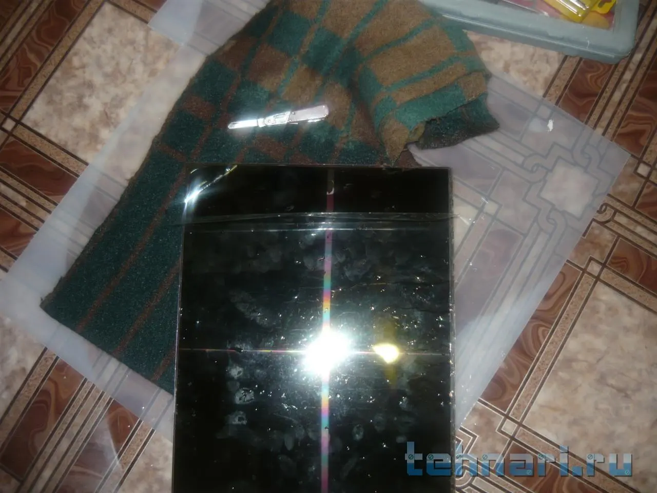

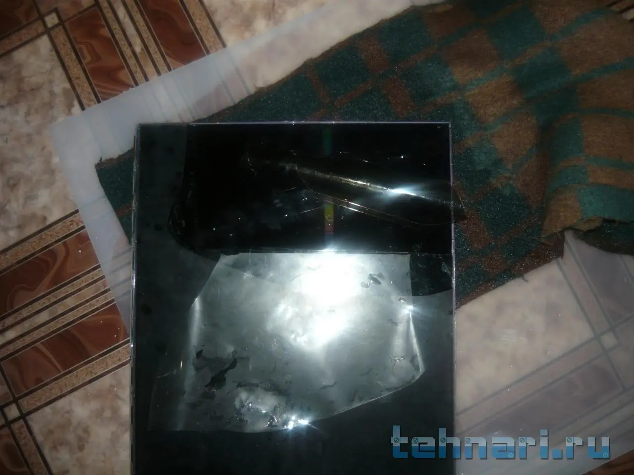

Всем привет есть вопрос по переделки монитора из матового в глянцевый , хочу потренироваться на старых, благо есть да и если что не жалко. В интернете смотрел видео что переделать довольно таки просто нужно снять матрицу и положить мокрое полотенце на 2-4 часа и оно само отойдет без проблем. Но также читал и видел в живую что если снять пленку (без воды ) будет просто белый экран как понять на каких мониторах можно снимать а на каких нет. :?:
пробую на lg 2013 не получается не хочет реагировать с водой
и на 2 жк не получилось но так и должно быть вот почему с lg 2013г не получаеться хз
У меня одеяло ненужное байковое есть , отрезал по размеру матрицы , обильно смачивал водой , ложил матрицу на него на полчаса , если одеяло подсыхало - добавлял воды , после чего верхняя матовая плёнка чулком слезала , если слезает с усилием -тащить не надо , ещё немного подержать .

Срочно понадобился поляризатор , взял старую матрицу , всю замачивать не стал , нужен небольшой кусок , пол часа отмочил , снял матовую плёнку , ещё через 20 мин снял поляризатор .так-же с другой стороны легко отходит .
