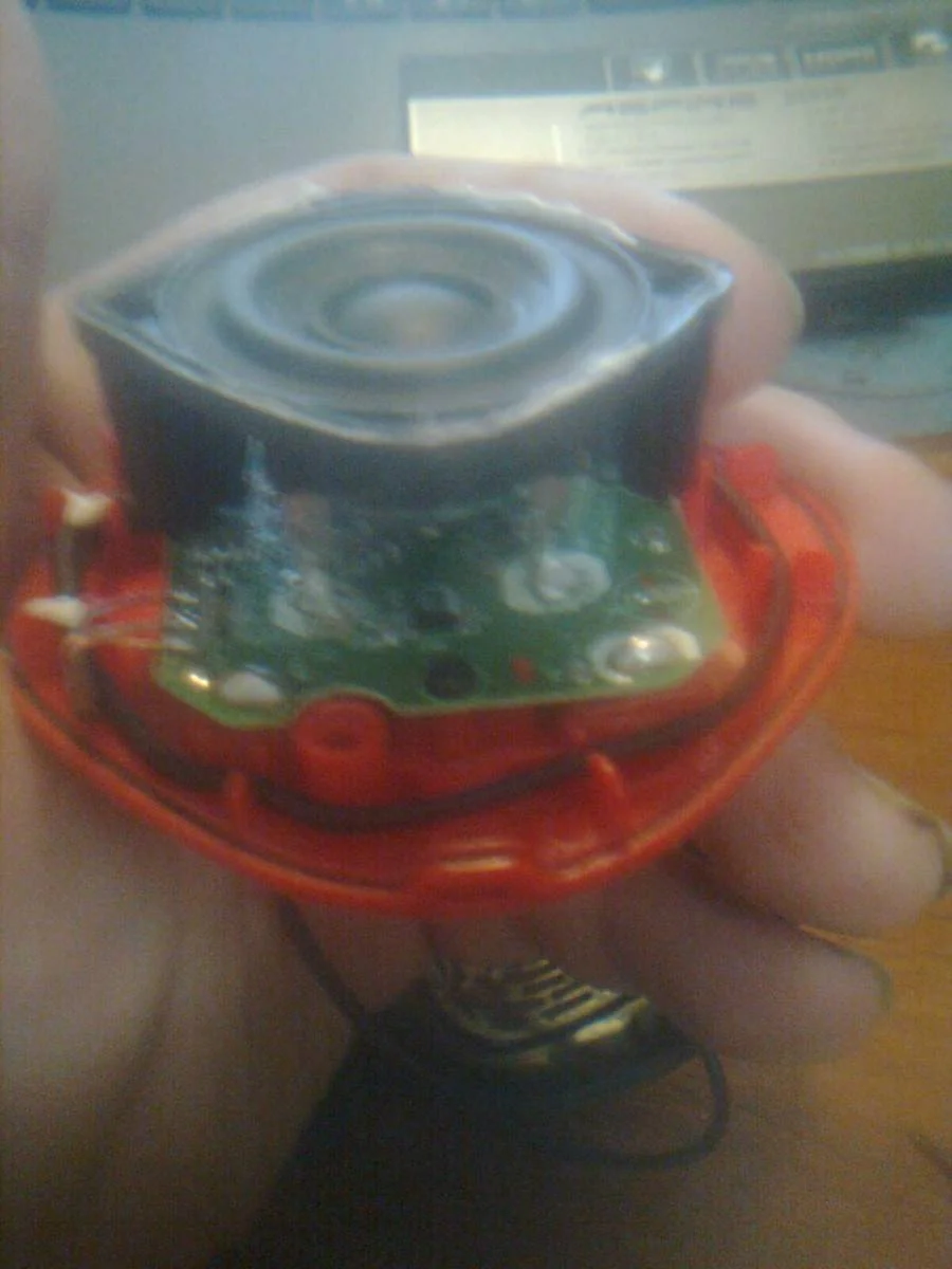

Переделка мини-колонки MD-9
я от мд-9 в этой колонке ни чего не использовал собрал из других частей усилитель взял готовый донамики простые от китайского центра 10 w 4 ом
доделал переключатели теперь у колонки 3 режима акустического оформления
Автор что за дин?Не альпхард этп 88 случайно?А то есть от мд-11(д 5 см) что гуляет на 1 см,и альпхард,незнаю что поставить
нет это не альпхард этп 88 просто китайские дины от муз центра 10 вт 4 ом.
А какой усилитель у вас ? , динамик ставьте тот который вам больше нравится , я бы подключил второй

Та незнаю что влепить.Пока еще ничего не делал,только мд-11 развалял.И лепить тоже или китай чтоб портативнее было,или другой.Просто китай меньше,но подвес мягкий(качает),альпхард на более толстом подвесе,качает не так.Звучат вроде одинаково.:tehnari_ru_281:
от корпуса много зависит . если заметил у меня усилитель с верху колонки съёмный ,я его снимаю и на другие креплю у меня есть и маленькая и большая и вот эта можешь так же сделать усилитель отдельно колонки отдельно
нашёл усилитель на двух микросхемах теа 2025 каждая включена в мост сколько он выдаёт на при 3х вольтах питания ? s-30 нормально так дёргает . я вы больше 3х вольт чтото боюсь подавать . и какая у него максимальная выходная мощность, и питание
Мост_ 9В_8 Ом_ 4,7Вт
а четырёх омную нагрузку нельзя подключать к мостовому включению?
при питании 9 вольт микра нагрелась до 65 с потом выключил, побоялся . она должна так греться ? нагрузка два 25гдн последовательно 8 ом
я встречался с таким усилителем, мы ставили на него питания от зарядки 4,7 вольта и еще потом столько же ставили получалось 9.4 вольта грелся собака. И динамик от BBK 4ом 8w достойна играл даже с питанием 4,7! Аккумулятор от нокиа тянет свободно и нечего с ним не будет! ходили слушали ток садит достаточна быстро! экспериментируй) его трудно спалить с питанием до 5-9 вольт
2025 живучая штука)
да вобще не уничтожаемая, мостом на 1 ом работает и хоть бы что)
Я саб на ней делал на заказ. Поставил на принудительное охлаждение - радиатор и кулер с компа от проца. Весь день орала музыка во дворе с его участием, саба всмысле, - ничуть не нагрелась. Плюс диапазон приличный в питании и мощности. В случае автора темы - самое то)
