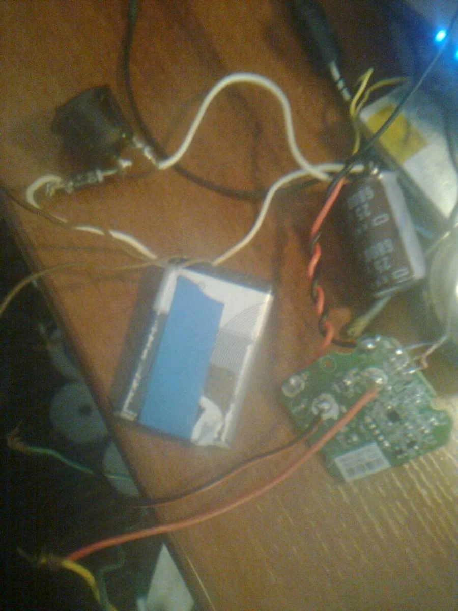

подключаю без диода всё норм только микра чуть тёплая подключаю с диодом и кондёром на 1000 мкф нормально работает только напряжение проседает с 3-.1 до 2.8 зато микра холодная ) и вопрос можно ли заряжать батарейку без мб т сразу напрямую зарядным ?
я так и делаю в своих колонках СУ-16
все можно сделать без проблем ищешь вход для зарядки и вклеиваешь в корпус, от него 2 провода к батарее а от батарее к уселителю и все только тумблер на провод поставь от усилителя к батарее вот и все=) можно слушать и акум заряжать) я так со многими колонками делал, и никакого диоода и конденсатора не надо, а то что микра грееться она и должна) такие усилки расчитаны до 5 вольт примерно и я на почти такойже усиль подключал 30 ватную колонку работало хорошо) и довольнотаки громко) только вот батарейку схавала минут за 10-15=)

вот какая система получилась кондёр поставил на 6800 мкф и напряжение перестало проседать играет чисто и не греется

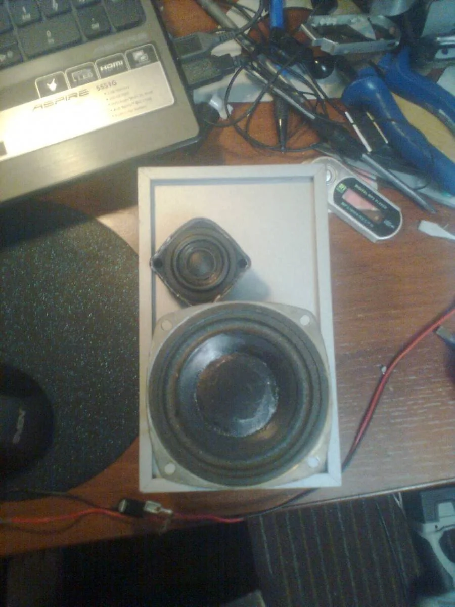

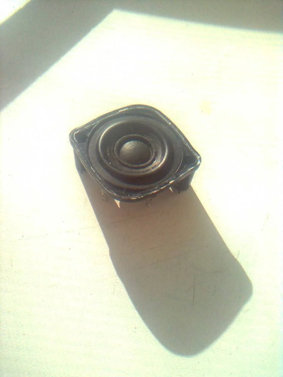

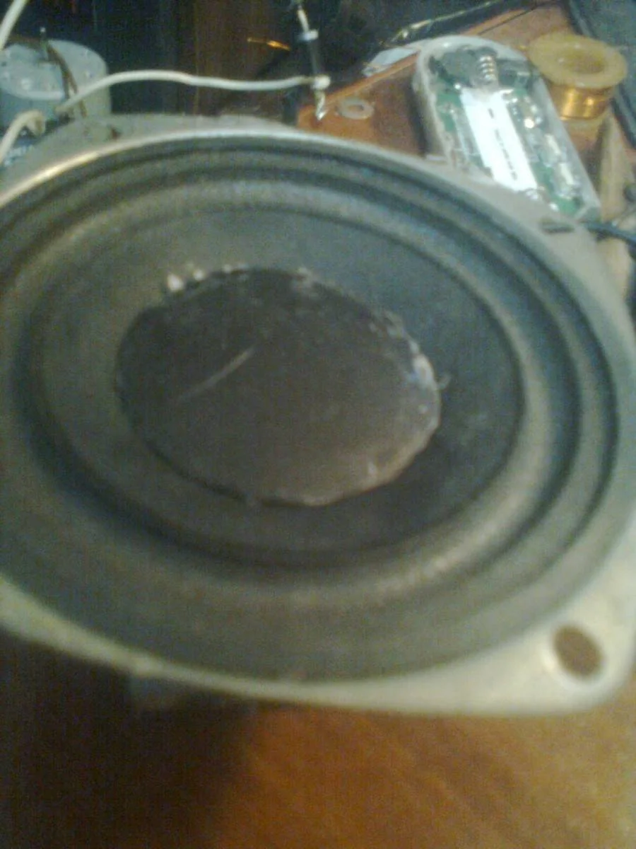

динамики есть осталось корпус сделать ,есть вот такие динамики дин очень похож на 75 гдн а другой китайский какой то но 1.5 вт может колонку сделать похожей на S-90 S-70 ? или ещё какие варианты оформления посоветуете ?

первый динамик похож на широкополосник ватт на 8, а второй явно пищалка ватта на 3 не больше.

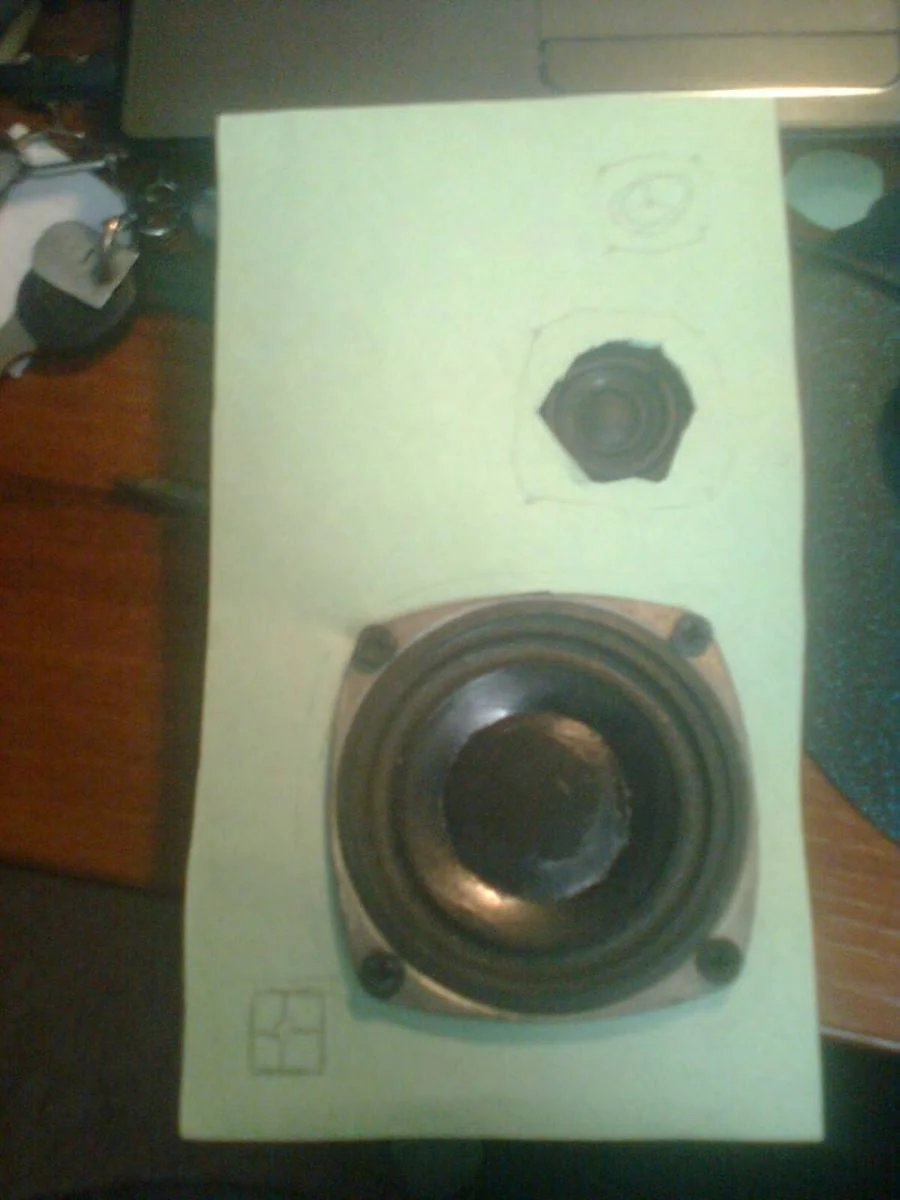

вот так на S-70 похожа будет ? или лучше заново S-90 сделать ?

прикольно! мини s90 тема:tehnari_ru_288:
вот примерно такой перед норм будет ? ))

как лучше корпус сделать и из чего ? хочу мини копию , S-90 ! как сделать чтобы похожа было ?
помогите с корпусом

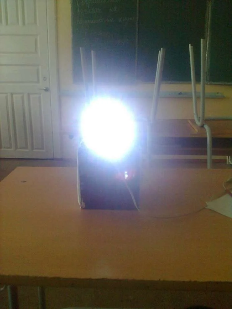

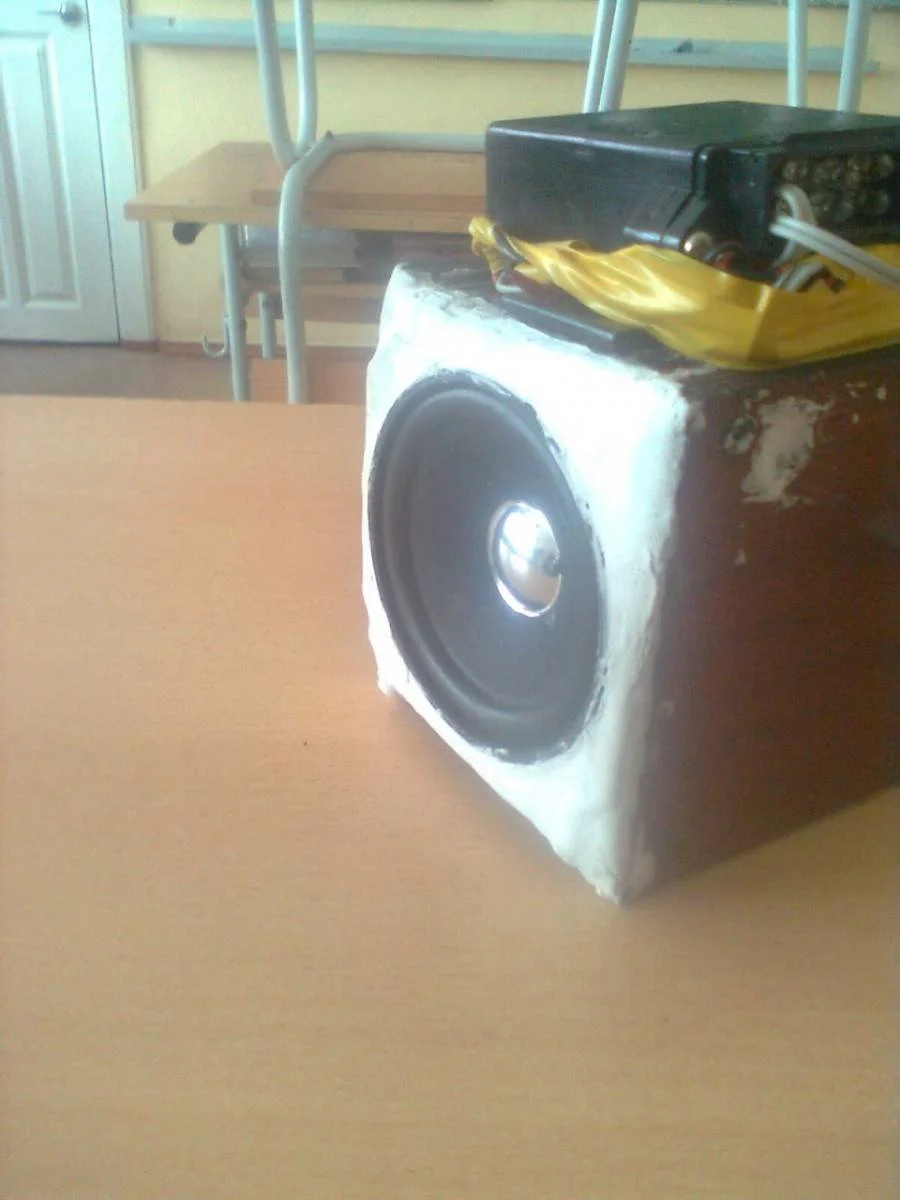

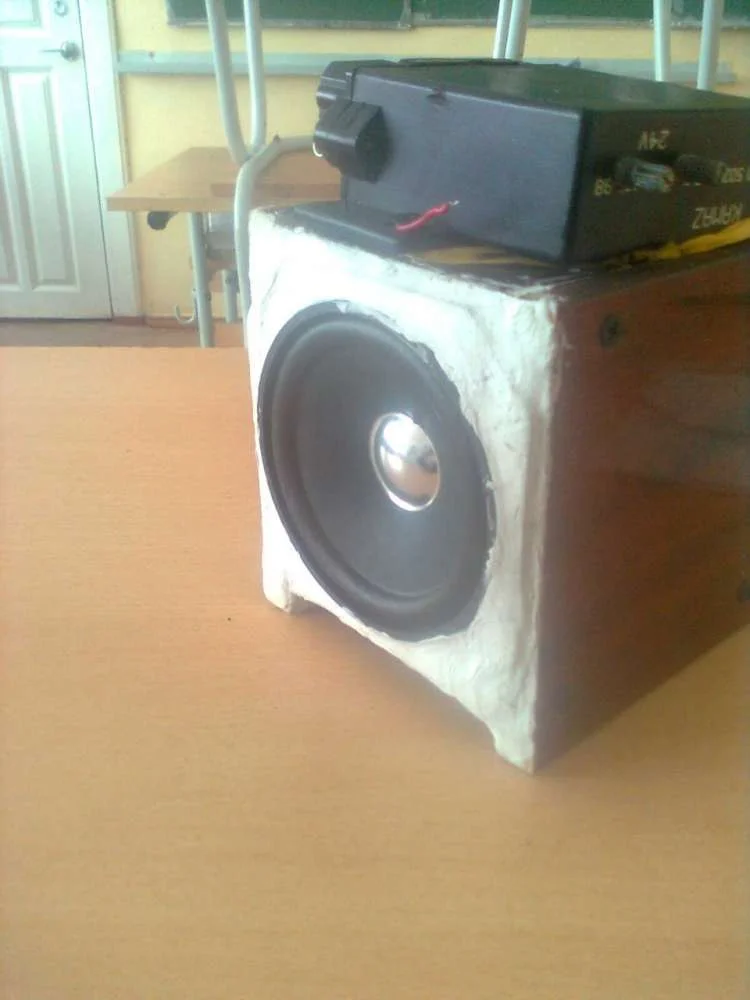

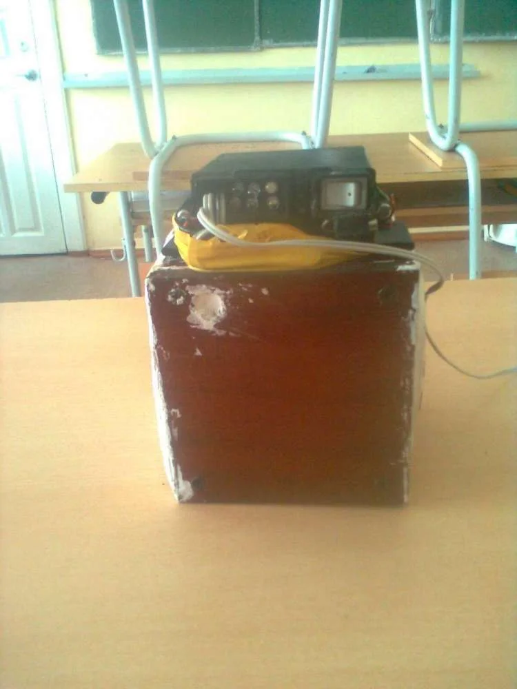

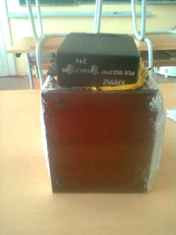

вот почти закончил переделку да что уж новую колонку собрал ) ( а мдшка лежит я её собрал и на полку до лучших времён ) получилось динамика 2 по 10 ватт усилитель 2 по 3 сей час доделываю переключатель на динамики будут такие режимы. один динамик подключен второй выполняет роль пассивного излучателя . два динамика подключены и работают синхронно . и два динамика работают в противофазе . а ещё установил фонарик из 6ти сверх ярких белых светодиодов так на всякий случай )

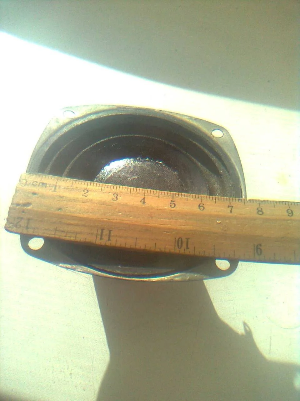

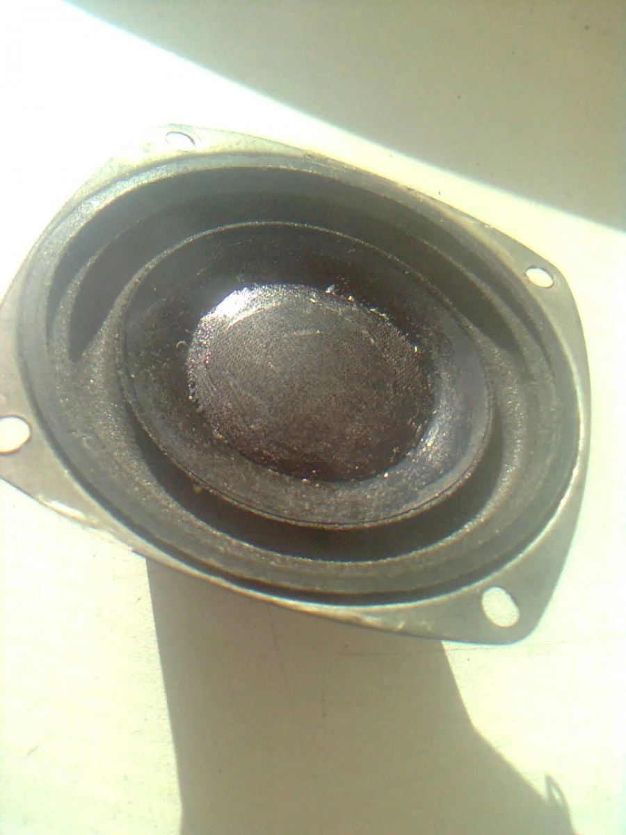

Автор что за дин?Не альпхард этп 88 случайно?А то есть от мд-11(д 5 см) что гуляет на 1 см,и альпхард,незнаю что поставить
