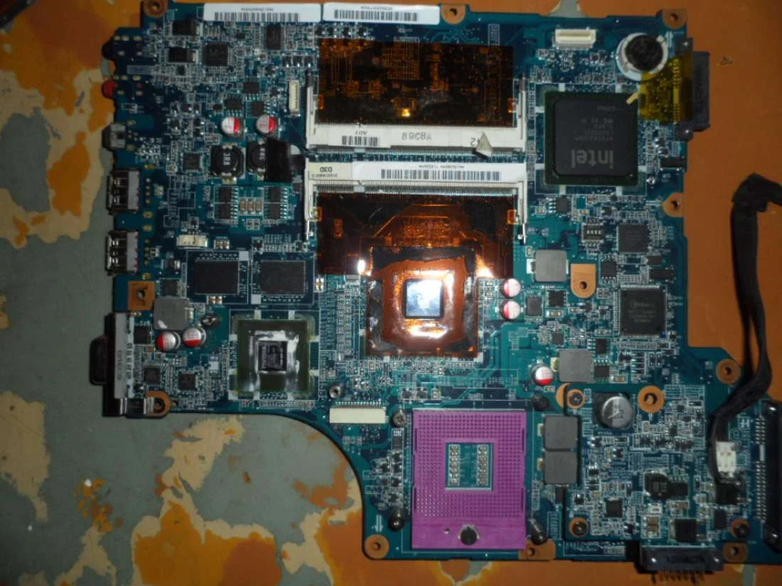

первое - ноут был в разобранном состоянии от корпуса почти ничего и не осталось, поэтому мы в материнке не нашли некоторых деталей, и я (у меня был небольшой опыт в разборке ноутов) не смог понять принцип работы данной материнки, поэтому сборка застопорилась, :tehnari_ru_325:

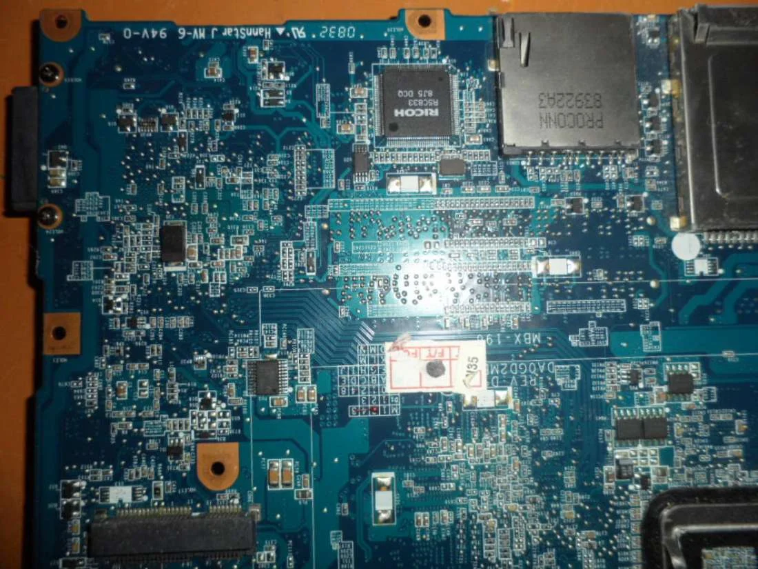

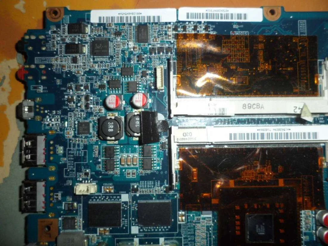

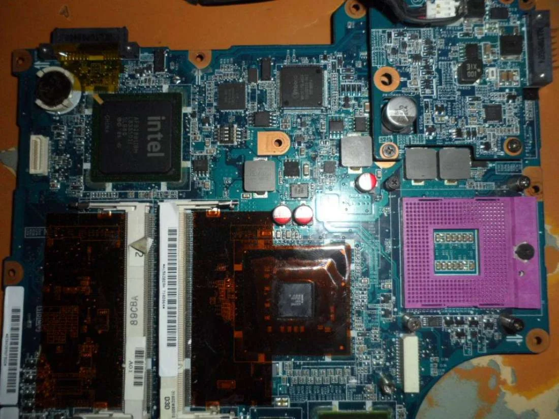

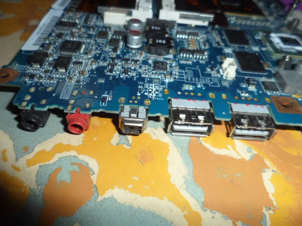

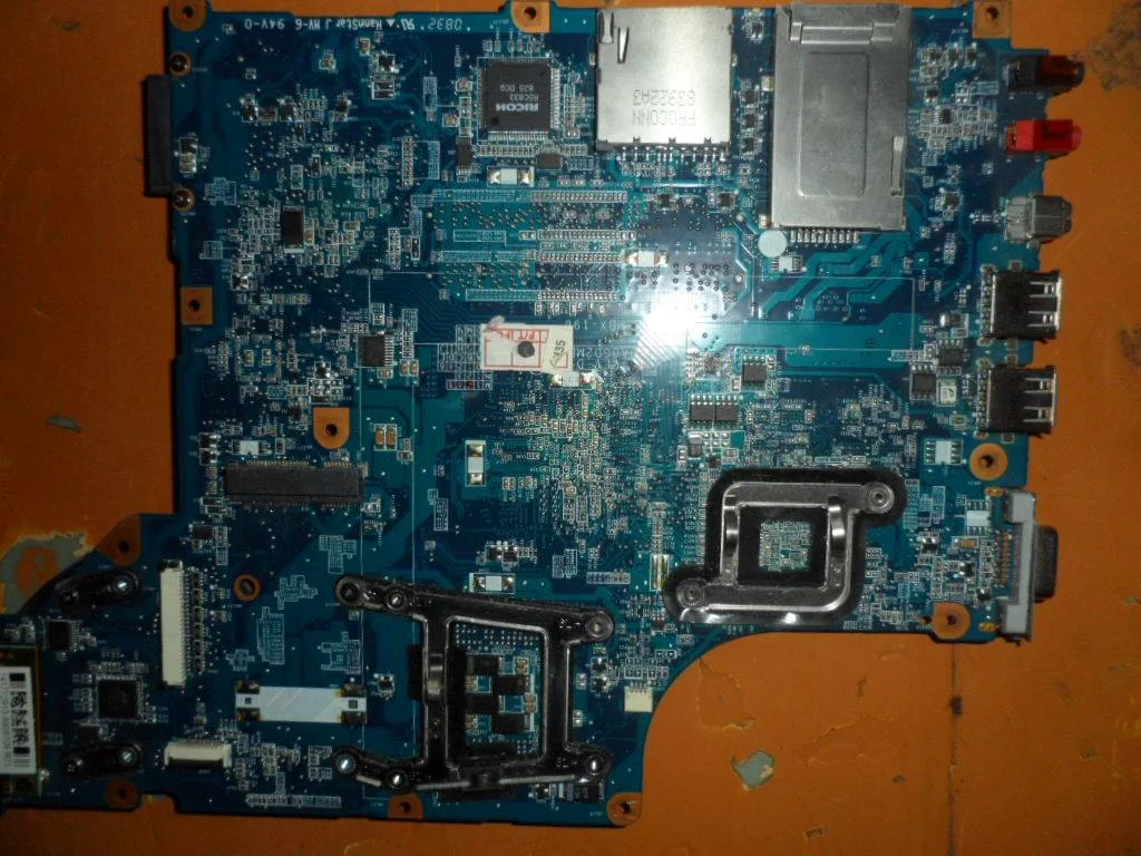

вопрос первый:
кто имел дело с соньками, выложите мне пожалуйста распиновку такой материнской платы
SAM_5503.webp:

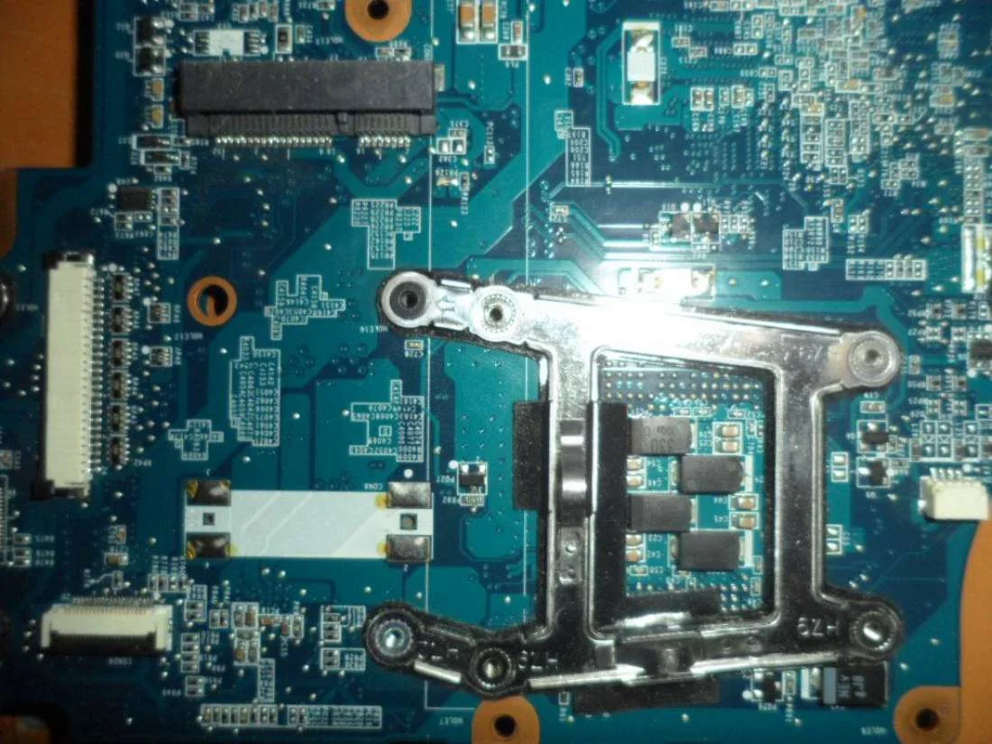

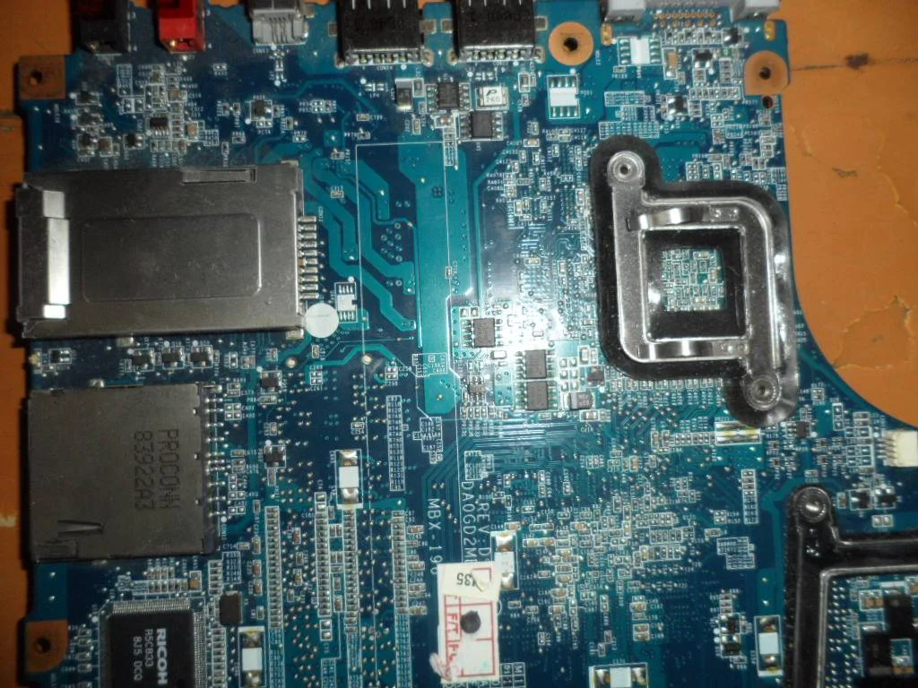

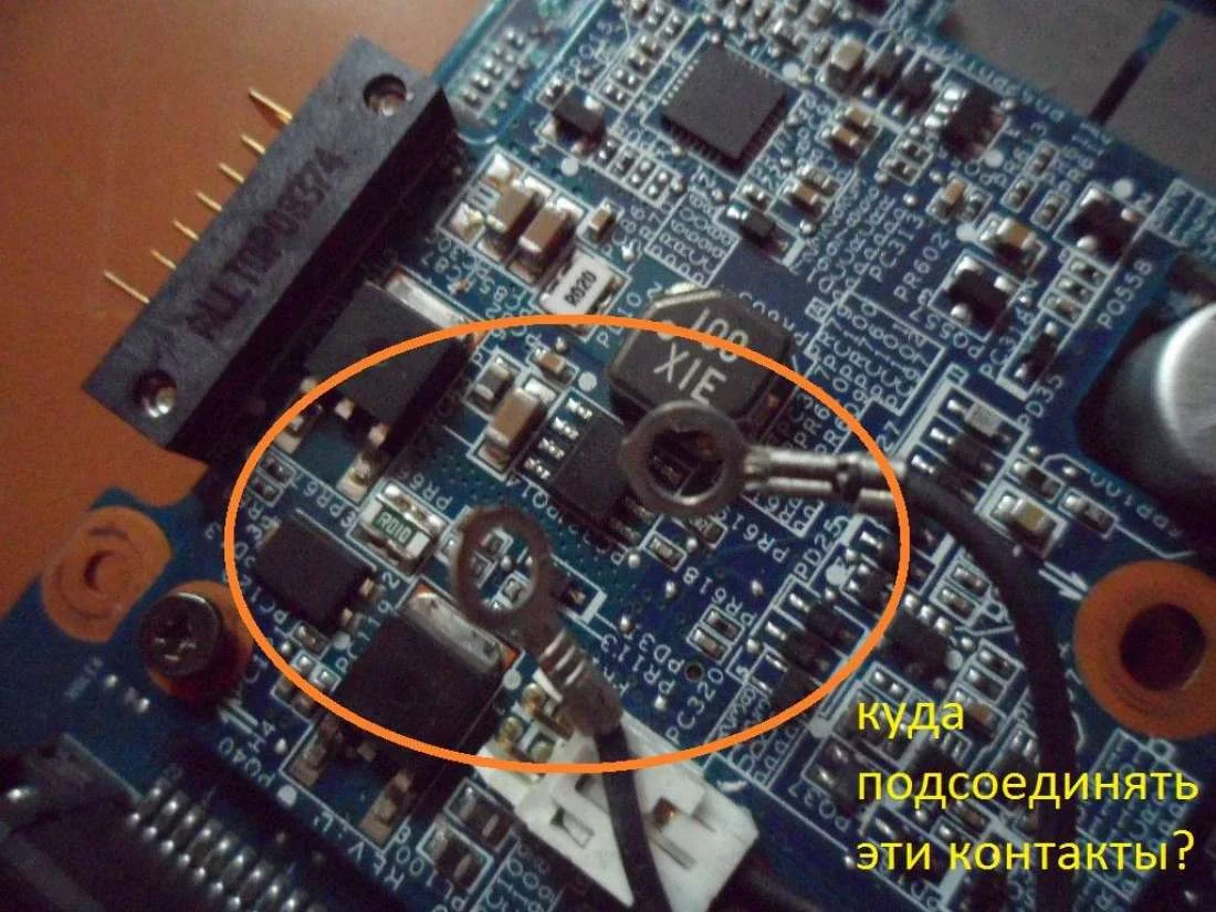

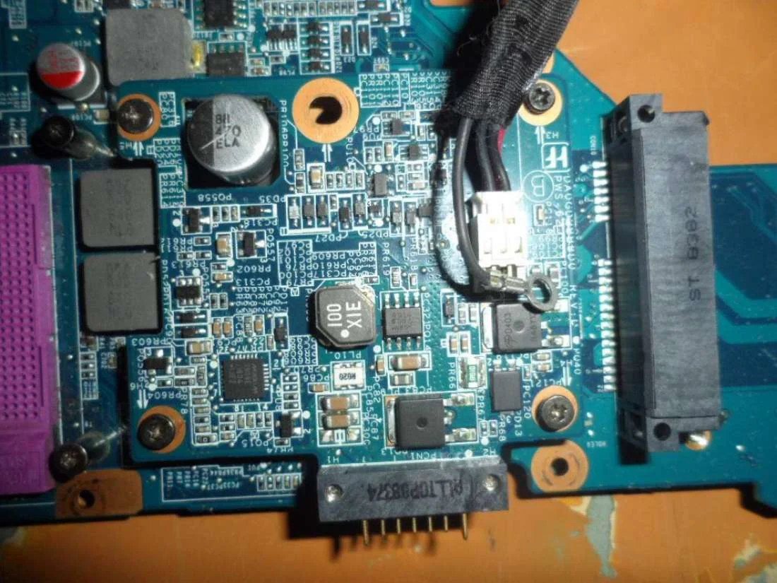

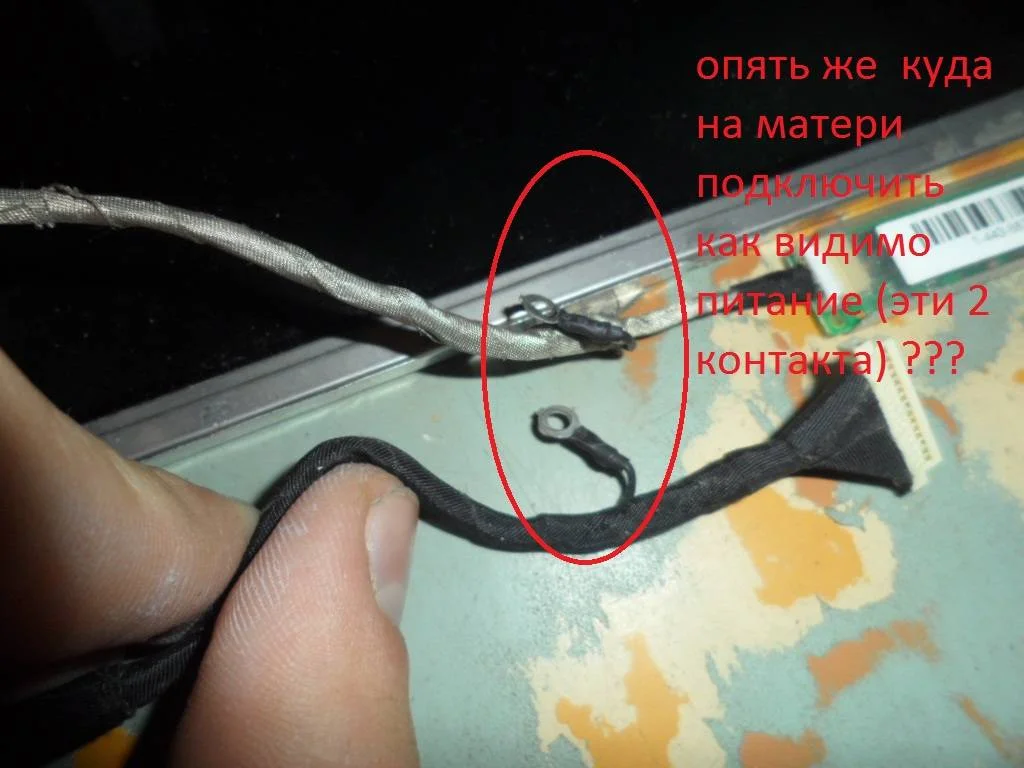

вопрос 2:

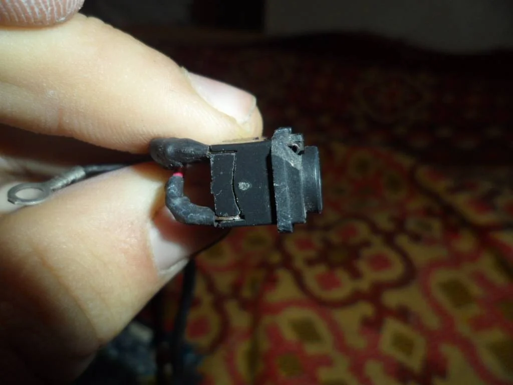

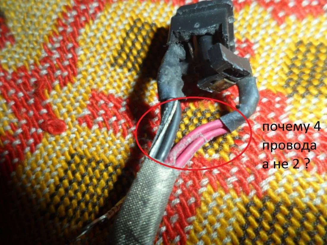

есть на материнке плата питания, с ней не могу разобраться, как 2 контакта в виде колечек подключить ? точнее куда ? и кстати там у коаксиального входа не 2 а 4 контакта почему так ? фотки вот:SAM_5506.webp

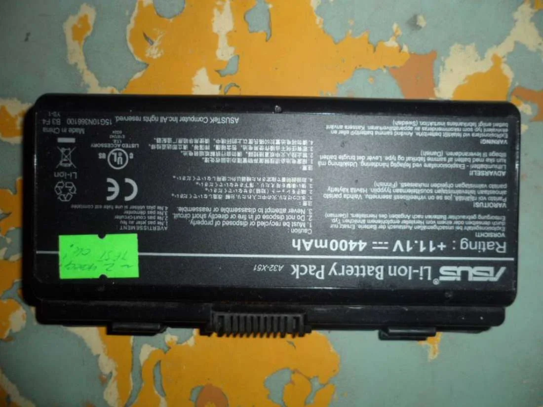

и тетий вопрос:

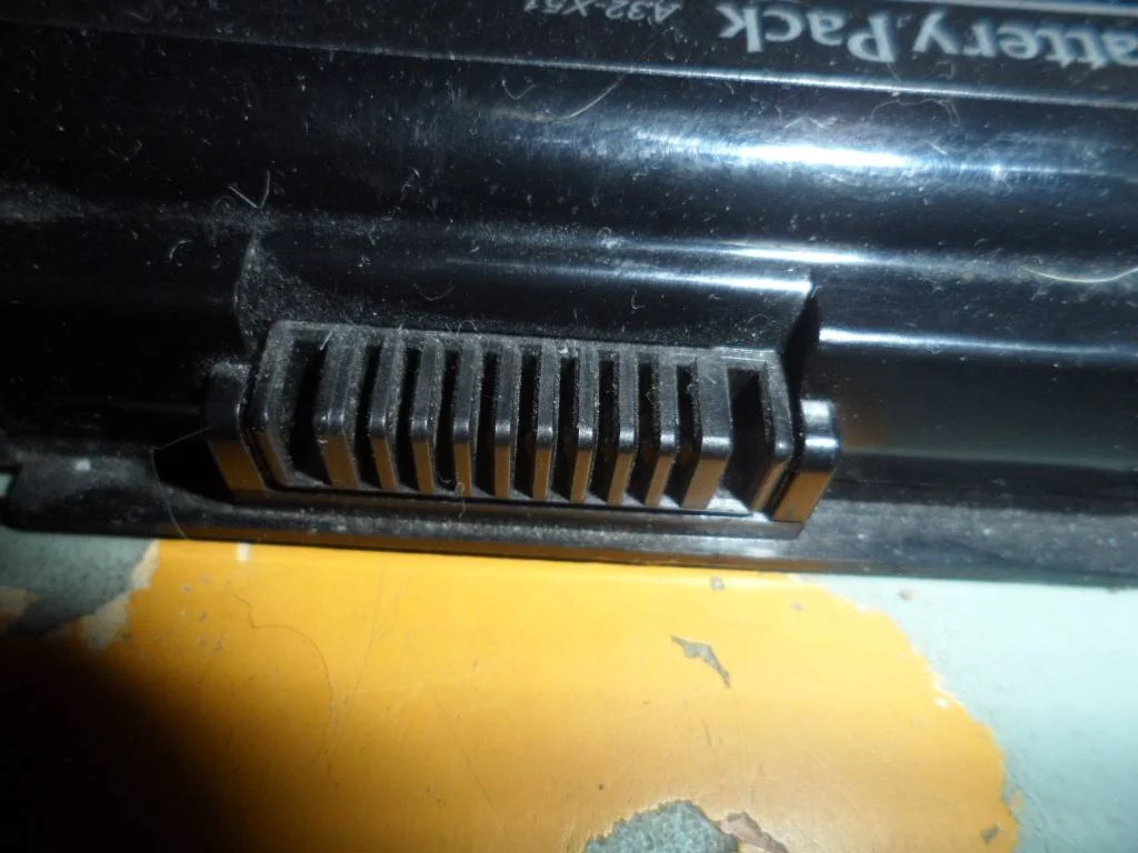

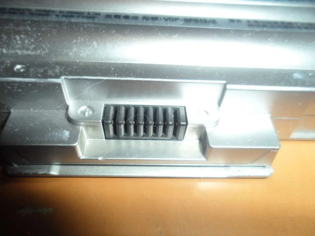

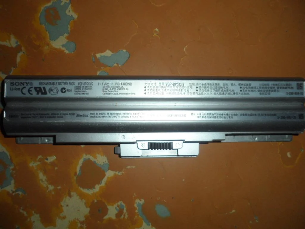

как можно зарядить бату от ноута не применяя спецсредства для зарядки ? вот такие 2 батареи:
ну вот вроде и все вопросы, кто знает ответы помогите пожалуйста =))

на плате проца нет, и памяти. где система охлаждения? кругленикие проводочки это gnd контакты, прикручиваются винтами к любой контактной площадке gnd на плате(медные кругляшки). Посмотреть на разъем блока питания и понять зачем там 4 контакта. скорее всего они просто параллельны для. блока питания нету что ли? уже бы давно на скруточку подсоединили :)
