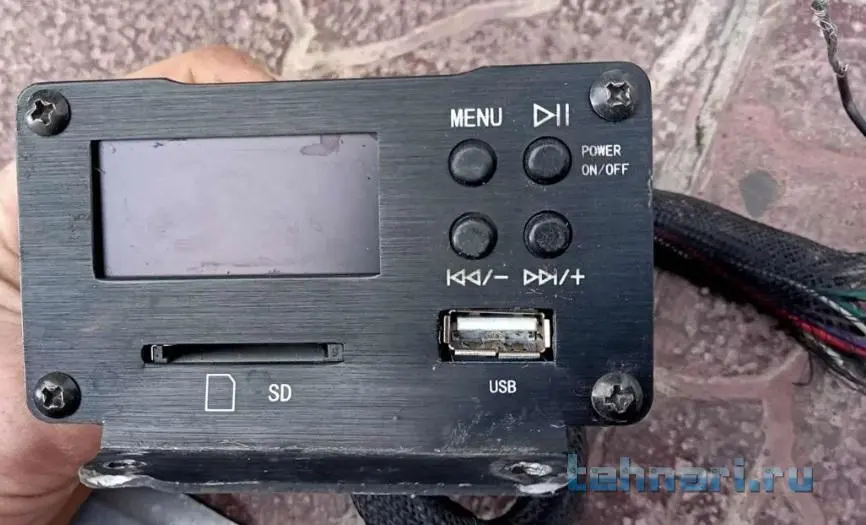

Здравствуйте уважаемые умельцы, подскажите пожалуйста, как можно переделать данный усилитель под автомобильный, он рассчитан на работу только от флешки, и нет места для ввода с аудиоканалов магнитолы автомобиля.

Внешняя USB звуковая карта с микрофонным входом не подойдет поскольку в девайсе нет операционной системы.
Остается вариант разобрать усилитель и подать сигнал после цифрового преобразователя непосредственно на оконечный усилитель.
Для начала, надо открыть аппарат и огласить состав.
А потом будет видно, можно ли найти
P.S. Выше, практически, дан ответ.
Если в этом усилителе стоит модуль радиоприемника на RDA/RDS5807, можно будет переделать так, чтобы и регулировки сохранились

магнитола MVH-G110 2din Пионер, есть 4 RCA выхода и ISO разъем так же есть
"подать сигнал после цифрового преобразователя непосредственно на оконечный усилитель."
Попробую разобраться и проделать это, спасибо!
