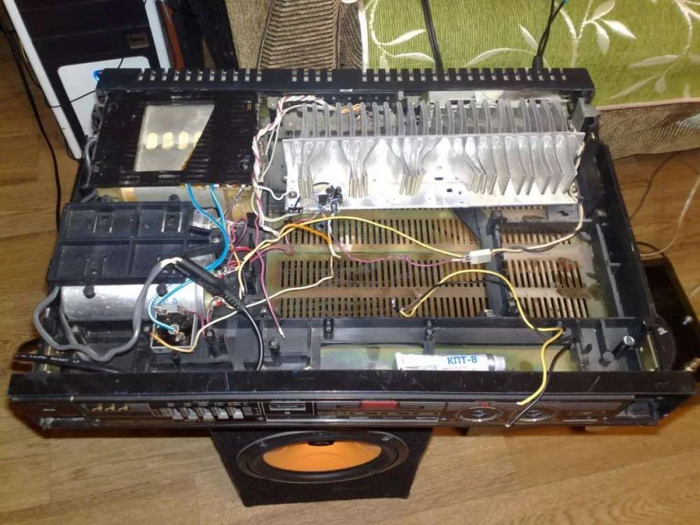

Переделка "Вега 50У-122"
  • Автор темы Автор темы Refiger
2й пункт в твоём сообщении наихудший вариант какой можно было придумать,мало того что микры коеффициент демпфирования слабенткий,так ещё давай и выходное сопротивление увеличивать,динамик будет *как трусы на верёвке*болтаться и НЧ будут ну никакие-один гудёш :tehnari_ru_860:
защита обязана быть внешне и релейной(симисторная применяется в бОльшей мощности усилках)
Ну так спираль имеет ничтожное сопротивление, максимум 0,1 Ом,какое увеличение сопротивления?
Если вы считаете,что так неправильно,не откажусь от "правильной" схемки
