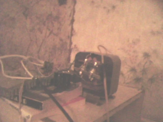

ДТС, питал от 32,5 Вольт на 4-омную нагрузку - грелась, как галька на пляже, без термопасты, но обе выжили и живут до сих пор... Сейчас питаю 30 вольтами... Только корпус никак не соображу.... Трансформатор 400-ваттный, провод вторички 1,3 мм... Чуть тёплые без сигнала... Радиатор видишь сам какой...

не в обиду конечно,но по фотке очень тяжело что-то хорошо рассмотреть:tehnari_ru_325:
Да там и в реале трудно что-то разобрать:)). Просто я к тому, что микросхема не так капризна к напряжению питания, естественно будет греться, но куда без этого...

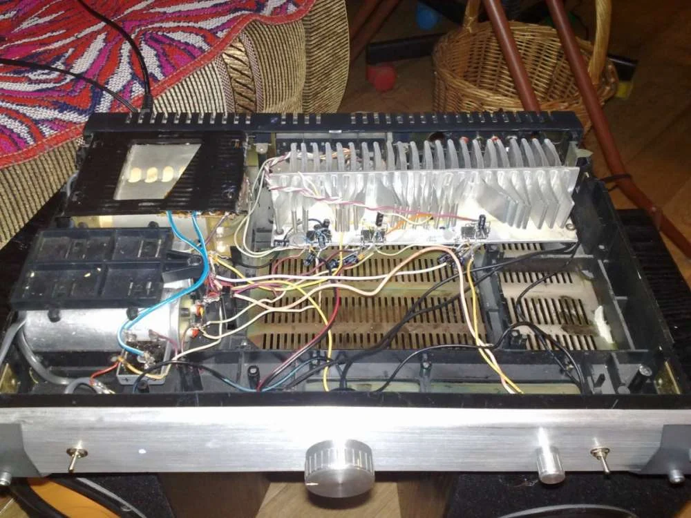

ну вобщем допаял ещё две штуки. но случился небольшой казус, на одну из них сделал всю обвеску,а к второй припаял только +и - питания. ну и включил,дабы проверить работоспособность двух первых микрух. Две первых заработали как надо,а вот третья феерично отправилась на тот свет:)

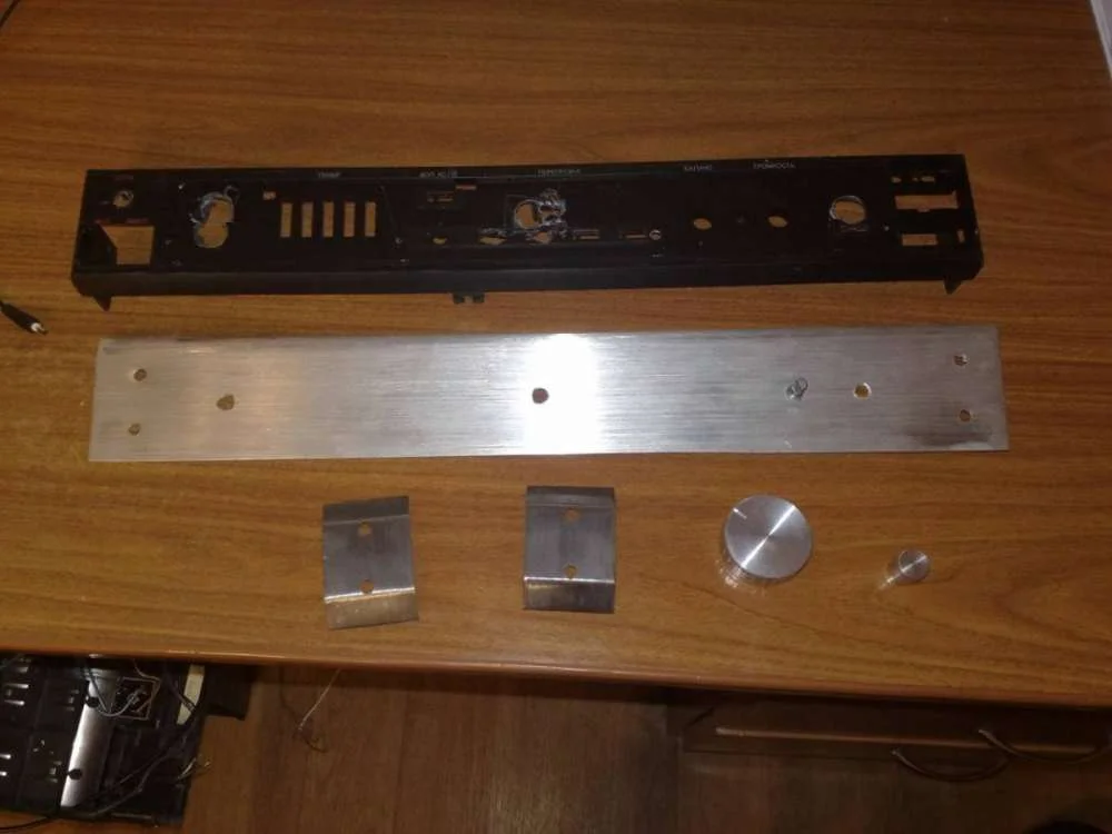

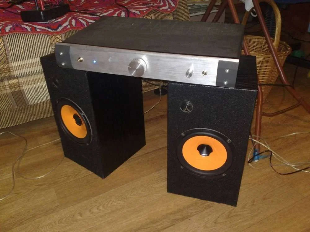

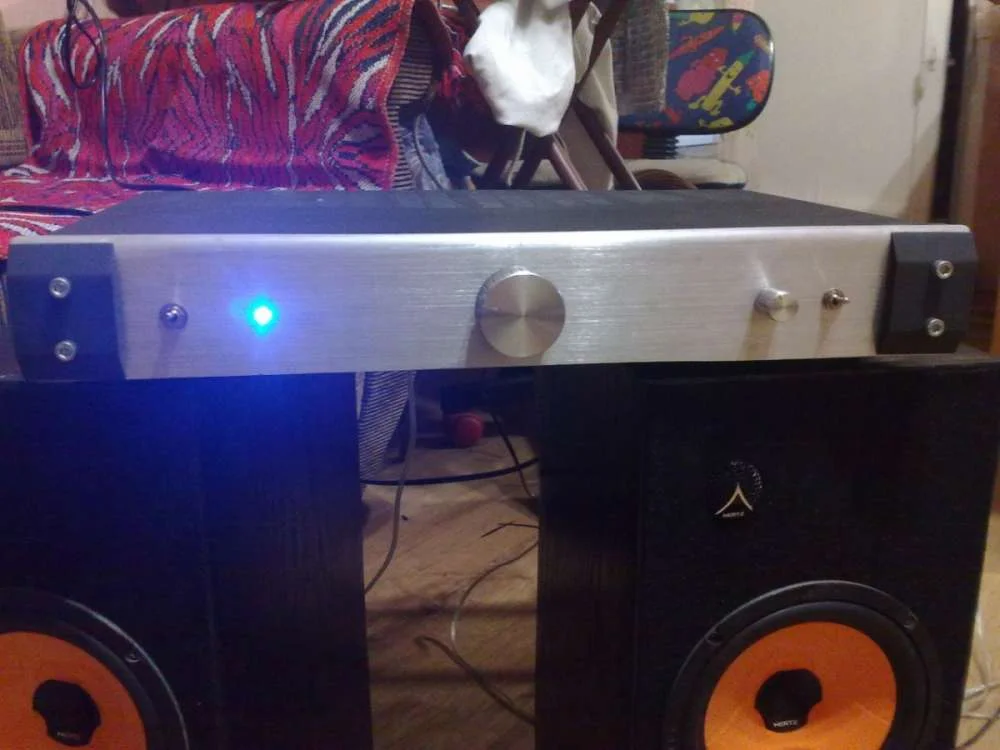

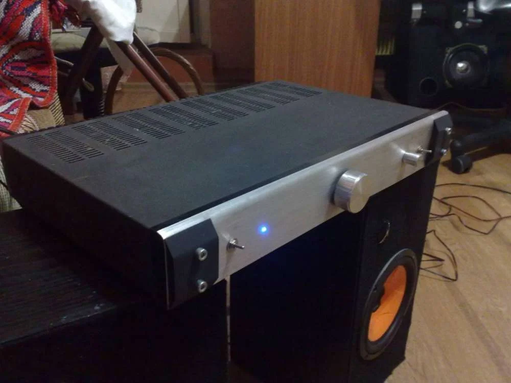

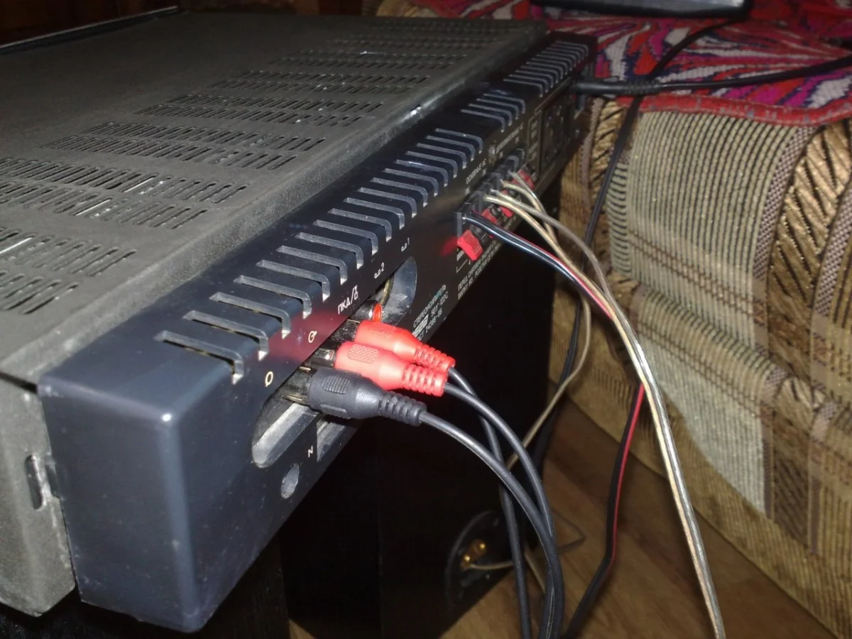

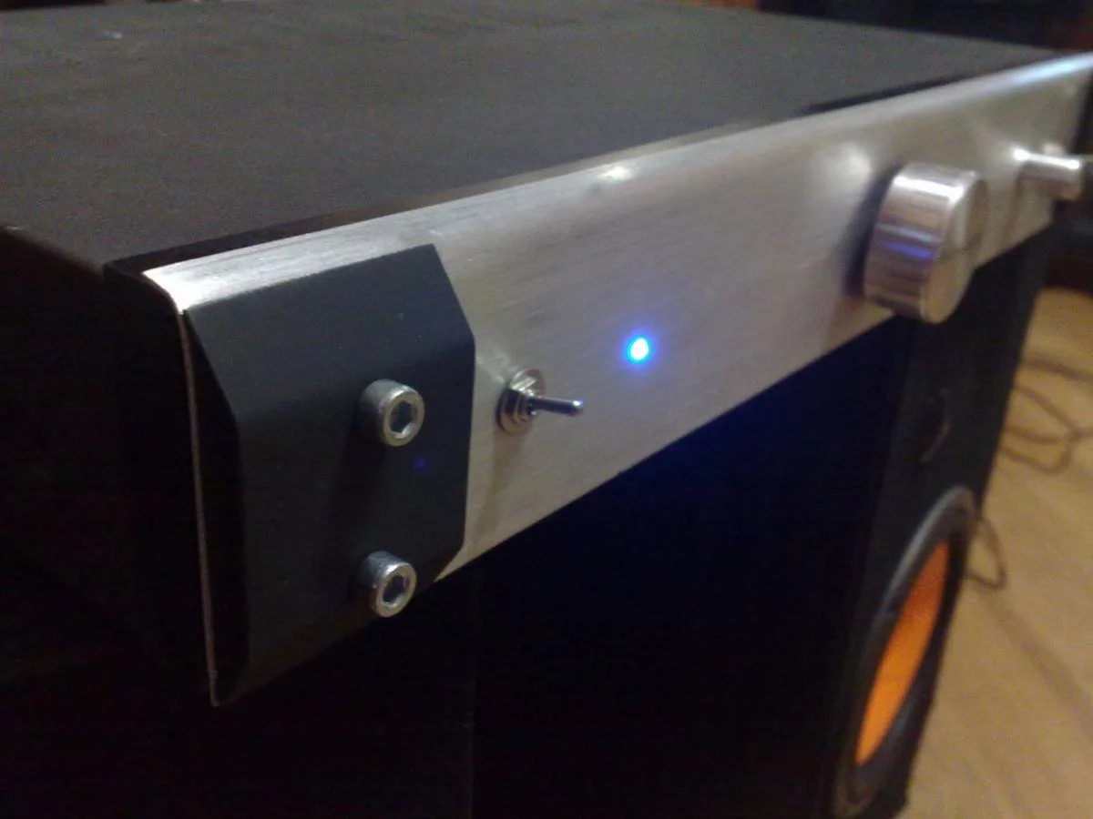

Вот несколько фоток,спасибо всем кто помог

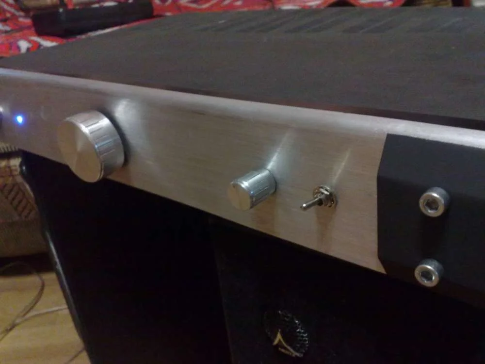

переднюю панель можно было бы посадить на эпоксидку(алюминий отлично склеивает с пластиком),тогда и по бокам креплений не надо было бы.
корпус как не крути а лучше обновить красочкой, да и *морду* тоже чем-то вскрыть,ато грубоватая наждачка у тебя была.
защиты нету-это плохо,а надеяться на встроенную в микросхему просто глупо,при сгорании микры сгорит и защита в ней и так колонка к которой эта микра была подключена.
монтаж внутри просто :tehnari_ru_108:,есть такая штука*стяжка капроновая*,ну или *дедовским способом* нитками,мне и тот и другой способы очень по душе.
в общем для начала работа нормальная(если внутрь не смотреть),но для доработки есть ещё много нюансов и я очень надеюсь,что это НЕ финал.
лицевая шикарно выглядит
1)Она и так приклеена- черные вставки чисто декоративный элемент,как в принципе и грубая наждачка.
2)Защита осталась от родной веги- перед каждым выходом на колонки в цепь подключена нихромовая спиралька,которая в случае КЗ берет нагрузку на себя.
3)Насчет монтажа- да,не доделано. будет ещё несколько примочек.
