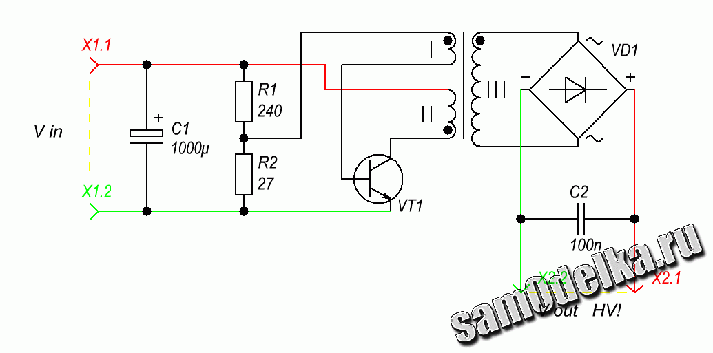

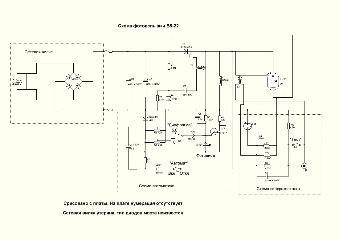

Всем привет!
Имеется вспышка Электроника В5-22.
Рабочая, только вместо башмака пластмасска, но есть провод для старых контактов(круглый, с точкой в центре, реагирует на замыкание). Питается это чудо от 220В, содержащихся в розетке. Главная идея - переделать на батарейки или аккумулятор. Ну и сделать новый корпус с поворотом головы.
Есть схема, срисованная любителями.

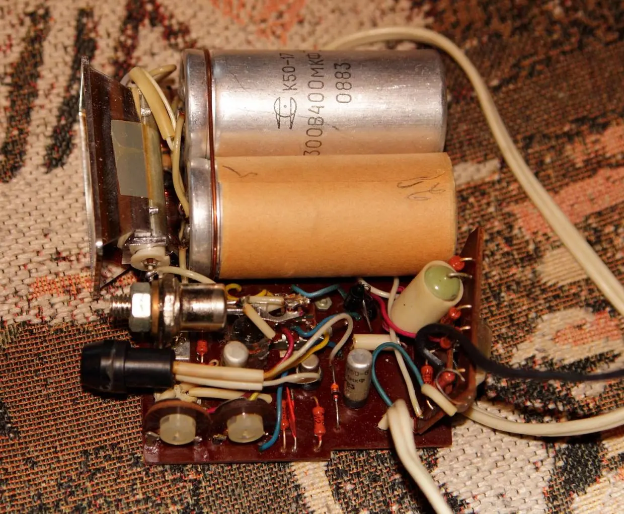

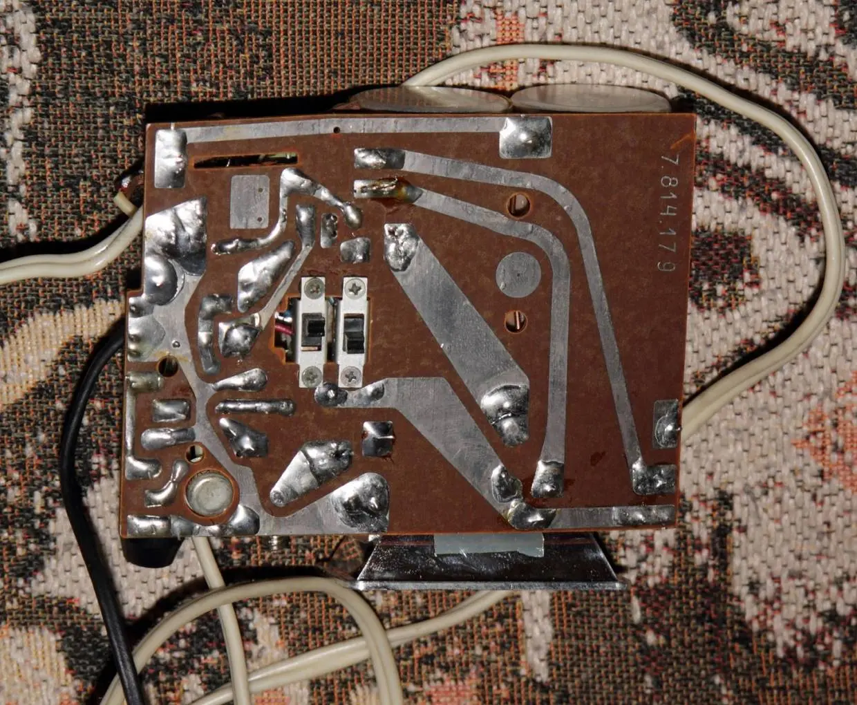

Нутро.
Вопрос состоит в том, как переделать на автономное питание? tehno015
Элементарно - блокинг-генератор.

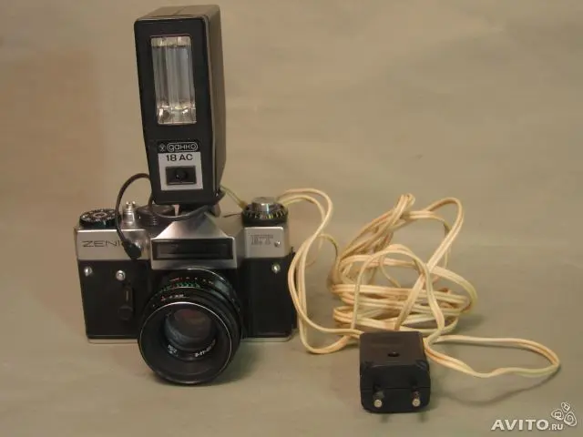

У меня где-то на антрисолях лежит отечественная вспышка, работающая от аккумуляторов Д-0,55. Могу презентовать.

Можно про блокинг-генератор подробнее? :)

Можно.
Нечто подобное:
Схему от своей вспышки смогу отсканировать только в начале следующей недели - она в мастерской.

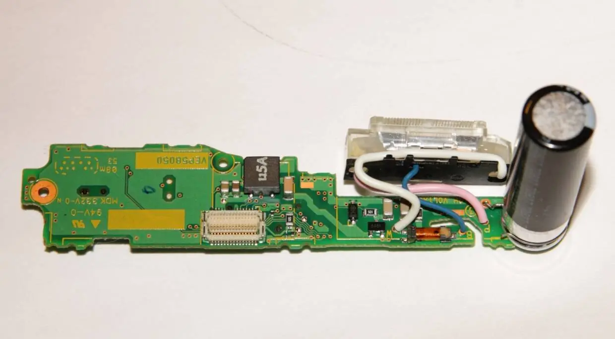

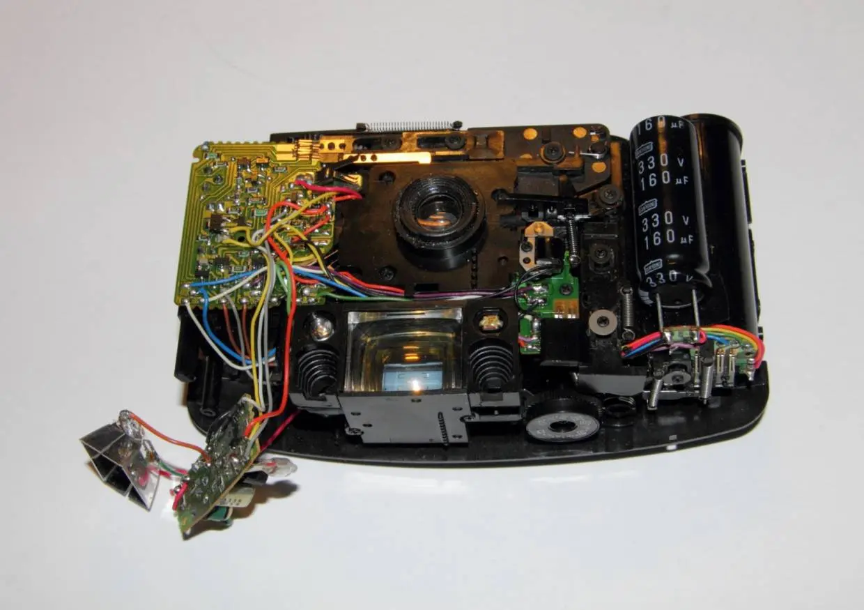

Многие пленочные (да и не только пленочные) мыльницы со вспышкой содержат преобразователь. Можно выдрать.. :)
Хм, как же это мне сразу в голову не пришло? :)
Есть старая мыльница самсунг. Но там размер вспышки вдвое(а то и втрое) меньше, хватит ли мощности?

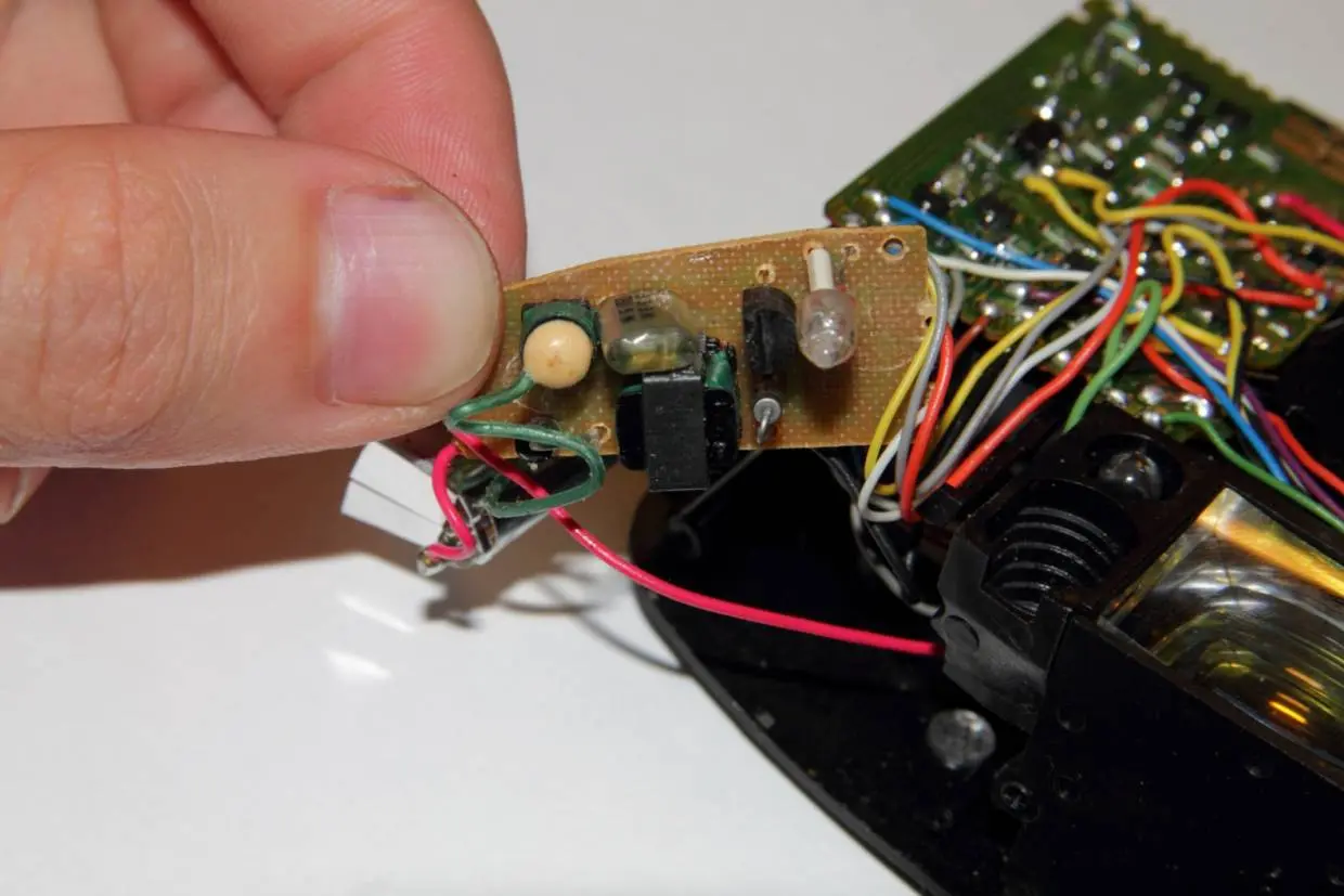

Так, попытался снять схему с фотоаппарата, цифромыльница не подходит, там многослойная плата, и ничего не понятно. :)
С обычной мыльницы(пленочной), лучше, но тоже странно. Плата вспышки видна явно, но при этом HV конденсатор стоит на плате у батареек, куча проводов, к основной плате и контактам. Буду дальше смотреть, тестером проверять.
Вот они:
Странно, но вспышка на мыльнице не работает(подсветка фокуса(ну или просто светодиод) горит, а вспышка не пашет(при этом вся камера работает), на конденсаторе тоже напряжение ноль.
