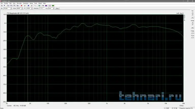

Измерение АЧХ.
Расстояние 600мм по оси измерения
Расстояние 1000мм по оси измерения
Расстояние 1800мм по оси измерения
И финальная "расчёска".
Нижняя частота получилась 45герц по уровню -16Дб.
