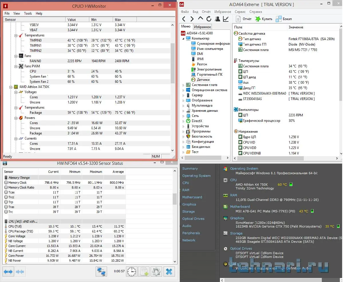

Перегрев процессора
Процессор AMD Athlon X4 750K. Начал перегреваться и я решил сменить термопасту, после замены, все равно греется. Причем AIDA показывает нормальную температуру, в отличии от других программ. Заметил, что температура CPU в AIDA совпадает с температурой Мат. платы в других программах. К сожалению не замерял значения до смены термопасты, поэтому не могу сказать изменились ли показатели после ее замены.
    119.8 KB · Просмотры: 70
Процессор AMD Athlon X4 750K c tpd 100вт ваш кулер рассчитан на 95вт нужен кулер с трубками на подобии zalman performa или gammaxx 300 c мощностью 130вт
скорее всего я вообще без понятия какой у вас кулер но что то мне подсказывает что на таких оборотах похоже что боксовый без трубок (65-95вт)
нормальная температура не гони 43 градуса для 100вт ставь нормальный башенный кулер, а если шум значения не имеет тогда в корпус на выдув можно titan120 ~1800 оборотов с воздушным потоком 68.96 дует мама не горюй.
tdf-12025l12s
Мне еще интересно, почему у AIDA так отличается температура от остальных программ.
