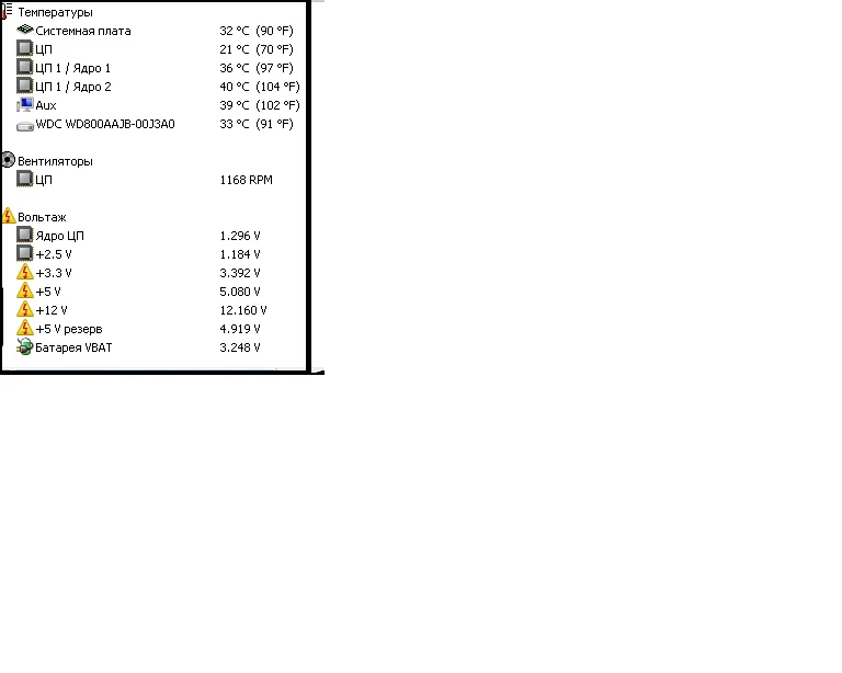

Ситуация такая. Есть мать от Foxconn (Acer) rs690m03-8ekrhfs2h, память 2х 512mb DDR2 5300,видео интегр. ,бп 400 w FSP, DVD-Rom,винт IDE 80Gb,AMD Athlon 64x2 4400+ 2.3 GHz, боксовый кулер( с которым сейчас работает 4-х яд. атлон 640. Проблема в том ,что сразу после загрузки раб.стола (без нагрузок) температура в аиде64 поднимается до 40 градусов ,примерно через 15 мин. она становится выше 70 град. (это температура ядер,цп остается на уровне 37-40 градусов) повышения и комп вырубается.Подскажите ,с чем может быть связана эта проблема?Мать?Проц?Насчет процессора я конечно сомневаюсь,потому как если он и сгорает то сразу и навсегда.Или все-таки он?Благодарю за любую помощь!
Вот что -то наподобии такого сразу при появлении раб.стола.[mod]Не надо полностью цитировать предыдущее сообщение в следующем. В крайнем случае можно сделать ссылку[/mod]

Проверь, что бы куллер стоял ровно, термопасту проверь. Температуру проверь сначала в биосе, и подольше, полчаса-час.
Попробуй пальцем тронуть когда показывает что 70 градусов у основания куллера,только осторожно. Проц скорее всего не сгорит,просто биос вовремя выключит комп. Если правда горячо-меняй темпомасту,проверяй вентилятор. Если ничего не изменилось после замены термопасты-покупай новое охлаждение,да помощнее,процессоры не любят загорать ;)
