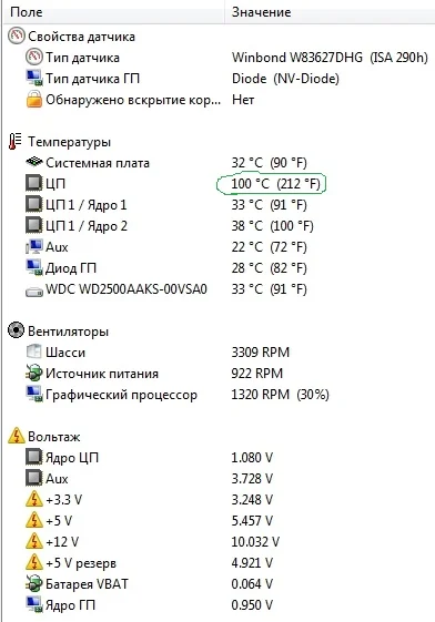

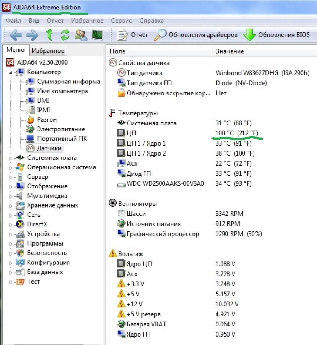

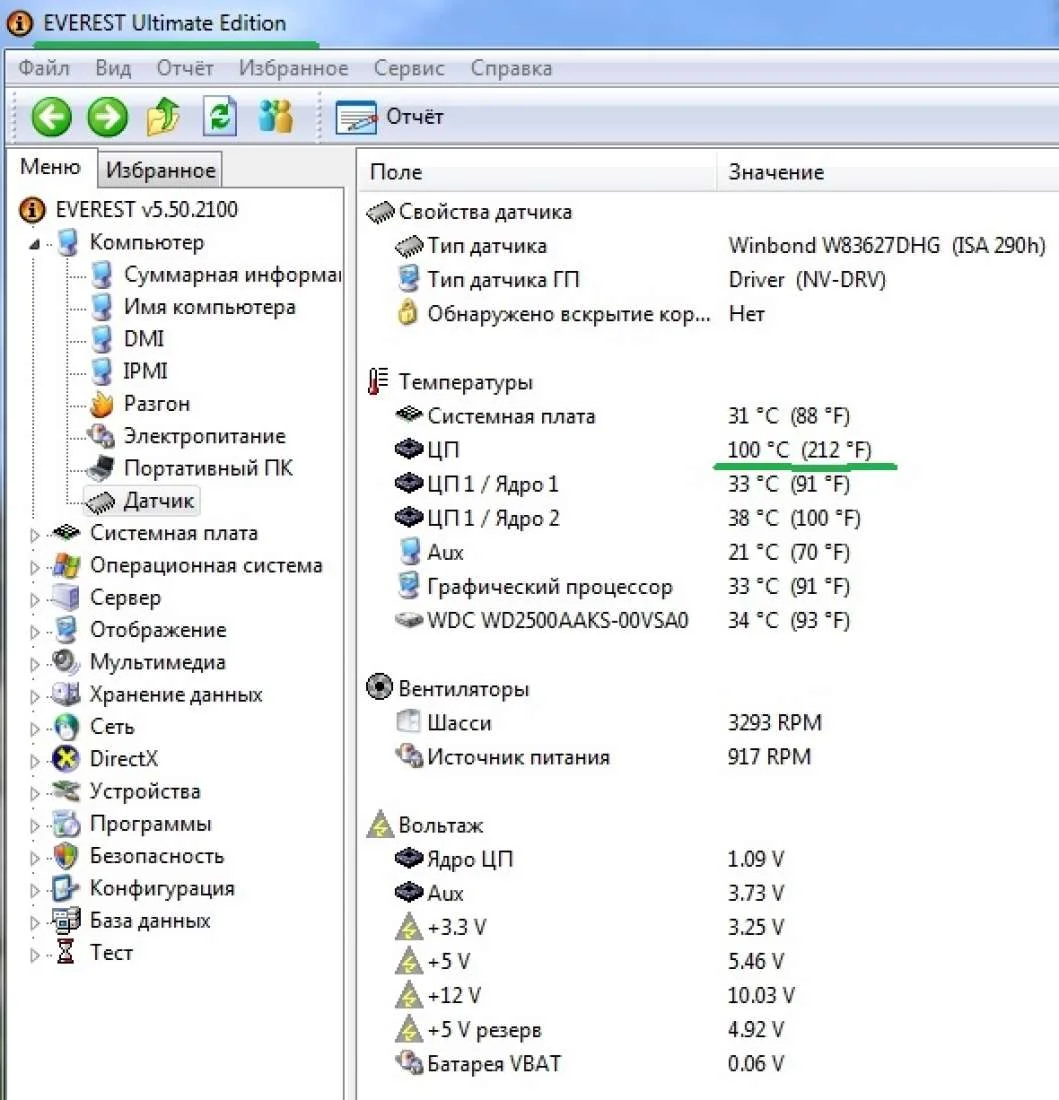

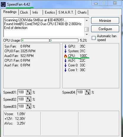

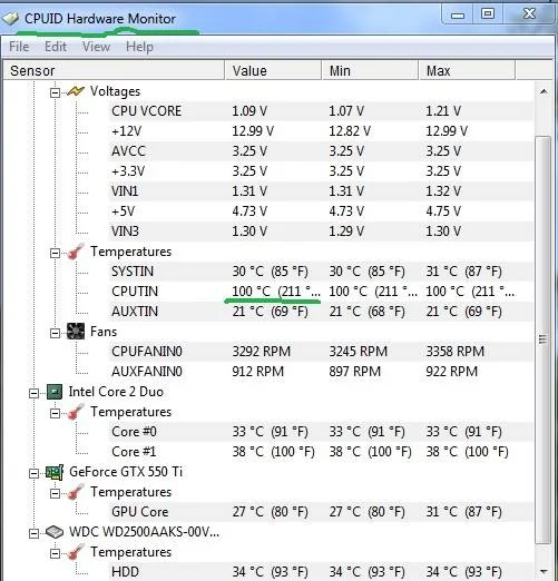

Перегрев ЦП
Здравствуйте.Проверил с помощью нескольких прог температуру ЦП и везде показывает 100 без нагрузки. Процессор прочистил,пасту сменил а толку нет.Как это исправить? Может, это просто глюк и бояться не стоит? Intel Core 2 Duo E7400, 2800 MHz (10.5 x 267) Asus P5KPL/1600 (3 PCI, 2 PCI-E x16, 4 DDR2 DIMM, Audio, Gigabit LAN)
    25.3 KB · Просмотры: 108
Скорее всего глюк программы, поскольку на ядрах по-отдельности показывает нормально.
Вот только дублировать темы не надо, пожалуйста ;)
Проверить просто, к радиатору центрального процессора прикоснитесь пальцем, если он на самом деле 100 градусов по цельсию, то палец продержишь не более секунды.
Я даже для верности снял вентилятор с проц,температура ядер не увеличилась а ЦП как был со стольником так и остался.На ощупь чуть тёпленький.Просто очень запутанная ситуация,все проги показывают одно и тоже.Может с биосом неполадки или в чём-то другом?Ведь с такими показаниями шутки плохи нужно что-то делать.Заранее спасибо.
