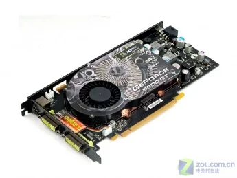

охлаждение на видеокарте, как рисунке 1 или 2?
    12.6 KB · Просмотры: 304
    22.7 KB · Просмотры: 566
как на втором рисунке, комп стоит рядом со столом на столике, почти в углу, но пространства уйма, темпер. без нагрузки видеокарты 50гр., под нагрузкой 65 может 70, материнка 27-35 гр., а без крышки совсем греется, не вариант.
