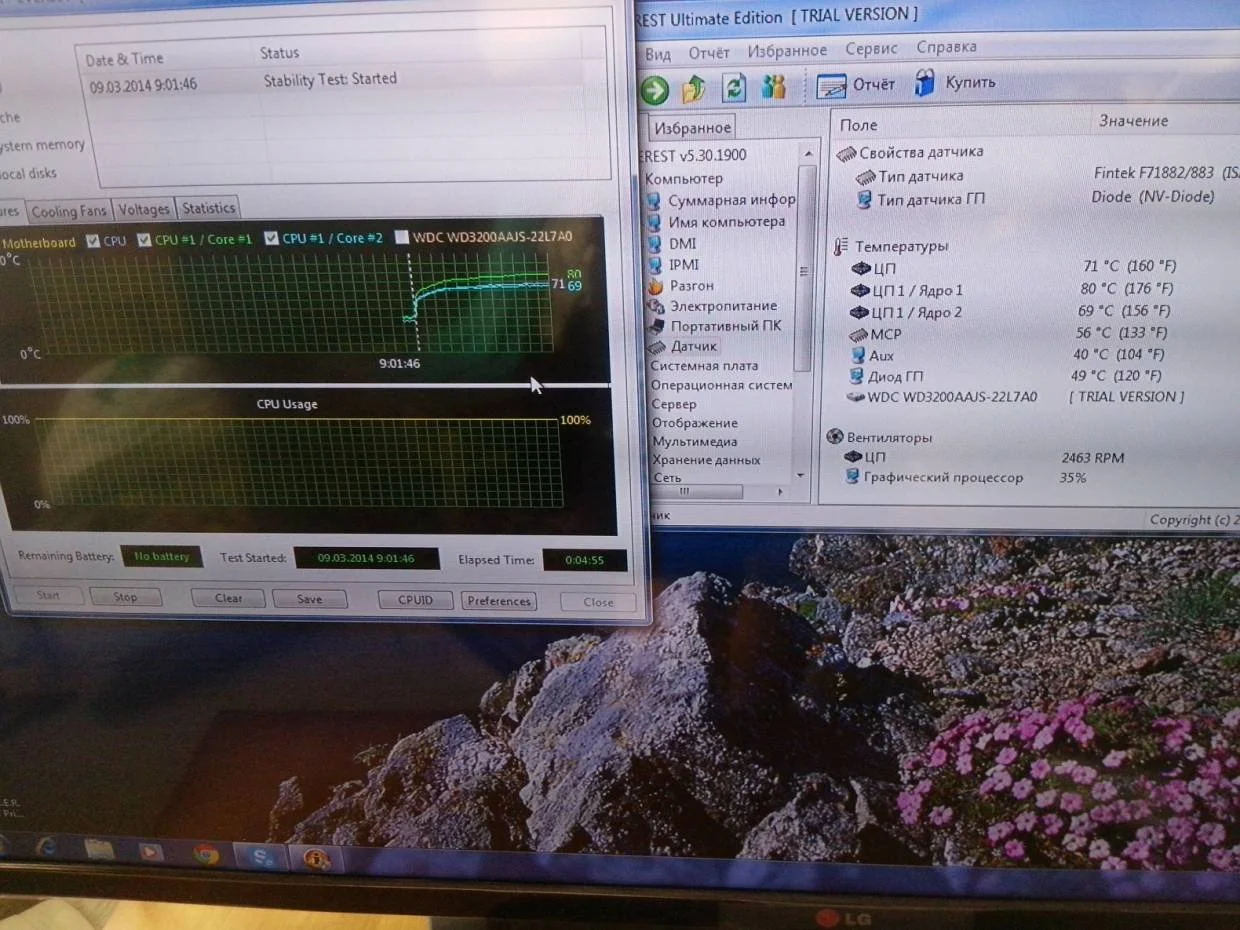

Здравствуйте. Купил я компьютер с процессором Amd Athlon 64 X2 6000+ и заметил то, что ктмпьютер стал тупо выключаться после 1 минуты игры. Посмотрел на температуру, а она была около 100°. На тот момент стоял еще штатный кулер. Пошел в магазин и купил новый deep cool ice edge mini. Вынул материнку из компа и подключил на полу. Включаю стресс тест и после 5 минут температура не привывысила 59°. Засунул все обратно в корпус, включил тот же тест, смотрю, а температура после 3 минут уже 80... Дальше проверять не стал. Помогите пожалуйста, как исправить

В общем смотрите.

Что смотреть? Софтомер может соврать совершенно запросто. А вот внутренности системника не видно отсюда. Под нагрузкой пощупать основание процессорного куллера - если не горячее, то куллер стоит криво, намазано 3мм пасты, ... . Поставить передний вентилятор, поставить задний вентилятор, если их ещё нет.

А радиатор пощупать никак?
Diman621, кулер вы неудачно выбрали. Процессор выделяет до 125 Вт, а данный кулер способен отвести до 95 Вт, вот и не справляется.
