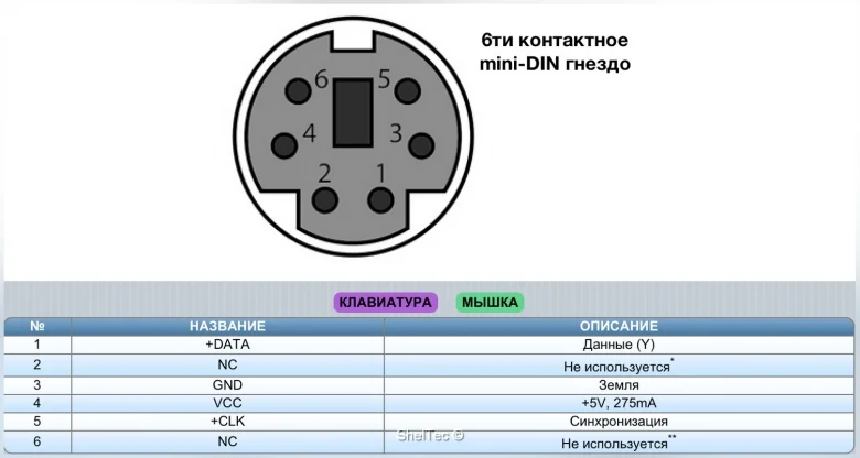

Как сделать переходник DIN-5 - PS/2, просто соединить пронумерованые контакты между собой?
    14.5 KB · Просмотры: 570
    25.7 KB · Просмотры: 1,196

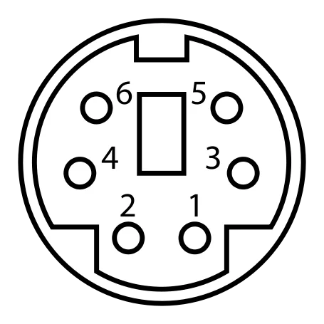

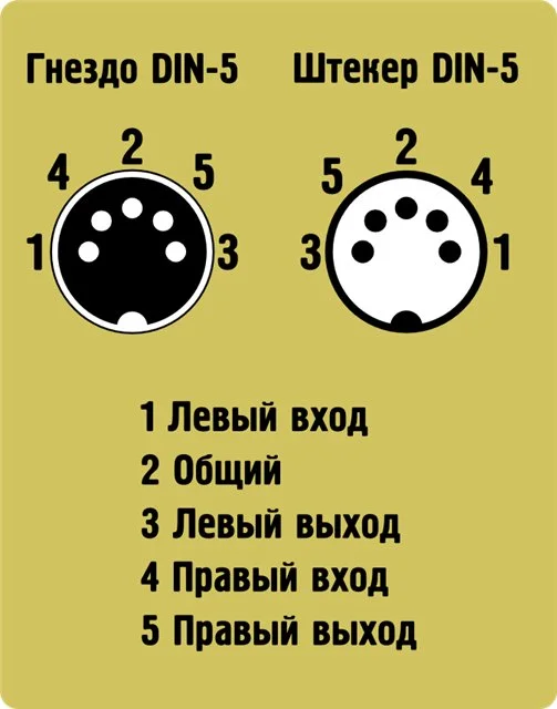

Вот назначение выводов этих разъёмов
    2.2 KB · Просмотры: 7,747
    18.2 KB · Просмотры: 17,058
