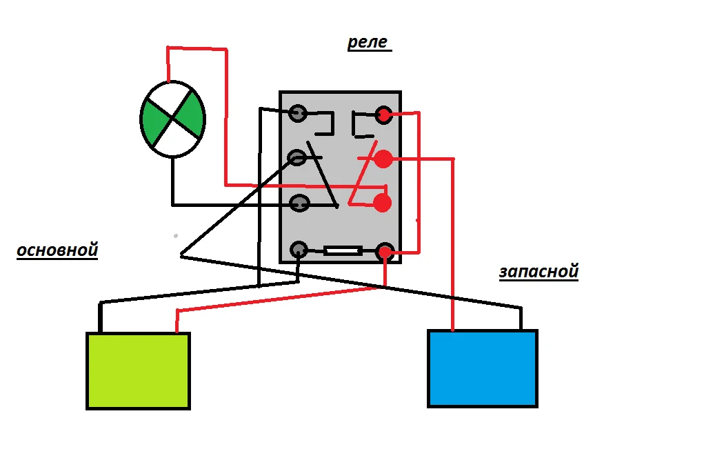

подскажите схемку. 2 аккумулятора по 6 вольт основной и резервный. при посадке основного аккумулятора должен включиться автомотический или нефиксированной кнопкой.если конечно возможно.
посмотри на реле... чего не понятно спрашивай.. за рисунок сори.. я не очень силен в этом..

Да еще... реле на 5 вольт, и для более точной регулировки срабатывания переменный резистор в разрыв основного ак...

реле не канает.при включении будет сажать само аккумулятор.я от этого и ухожу.нужно что нибудь на микросхемах или шим.
Реле самый простой и действенный вариант, если взять герконовое реле то посадка аккумулятора будет почти незаметна, они мало потребляют и хорошо работают.
А напряжение срабатывания электромагнитного реле всегда одно и то же, или меняется в зависимости от температуры обмотки, температуры пружин, состояния пружин?
Меняется но незначительно (в разумных пределах температур:D) В герконовом это не будет влиять, только чтоб подобрать напряжение срабатывания надо в вышепоказанную схему включить резистор между плюсом основного аккумулятора и реле, резистор надо подобрать экспериментально. Просто реле разные и срабатыват по разному, кпримеру попадались 12в релюхи срабатывающие уже от 6в. И тут тоже может такая история приключиться, так что нужен источник питания на 5-6в и переменный резистор дабы проверить реле, потом переменник/подстроечник поменять на обычный и мощный, думаю 1-2Вт:D
Ребята, использование просто реле отпадает, слишком широкий разброс напряжений срабатывания и, главное, удержания. Нужен электронный узел с ловлей десятых долей вольта на разряженном акку.
Да брось, разброс там поидее максимум 0.5в, оно роли не играет посути, хотя конечно смотря что ты питать собираешься:D
не верно.... можно отрегулировать порог срабатывания.. многооборотный потенциомер... нам нужен порог отключения и все...
Давайте не будем забывать, что обмотка реле намотана медным проводом и ее следует рассматривать как медное термосопротивление.
Взял первое попавшееся под руку РЭС-10, измерил сопротивление обмотки реле при +25 градусах, получил 700 Ом. Охладил реле до +5 и получил 540 Ом. Теперь посчитайте, на сколько изменится ток через реле при при разнице температур 20 градусов и соответствующее ему изменение напряжения срабатывания реле при таком изменении сопротивления обмотки.
Сопротивление резистора включенного последовательно с реле для подстройки тоже будет меняться в зависимости от температуры, если оно не из константана или манганина.
P.S. Если бы все было так просто, не городили бы схем на микросхемах и транзисторах для контроля напряжения на батареях.
можно то можно.но скачок напряжения будет,так как от аккумуляторов будет работать электродвигатель.и если при каждом запуске двигателя будет скачок, то и реле будет постоянно переключаться.
Тогда продлагаю помотреть в сторону ИБП это поидее то что вам и нужно,только ессно с меньшими напряжениями и токами.. хотя они тоже на реле:D Можно попробовать сделать или купить электронное реле.
Да, но в них электромагнитные реле управляются схемами контролирующими входное напряжение и подающими на реле напряжение при котором оно гарантированно срабатывает, а не используется реле в качестве датчика напряжения.
А так, топикстартеру нужно мутить схему сравнения напряжения на батарее с образцовым, делать задержку переключения чтобы не реагировало на кратковременные провалы напряжения и использовать мощные полевые транзисторы в качестве ключей, если электромагнитное реле нежелательно. Но на транзисторе упадет часть напряжения и еще неизвестно, будут ли в этом случае потери меньше чем от потребляемого обмоткой реле тока.

Намного больше. Убедить могут только цифры. О каких реле или герконах говорим?
Герконы вообще не катят. У них очень маленький ток контактов до 100 ма. при больших токах у них контакты просто привариваются и герконы выходят из строя. Запомните, что герконы работают только в СЛАБОТОЧНЫХ цепях и никакие аккумуляторы на них переключать не следует.
Вам нужен обычный компаратор типа 521СА3 и релюшка в качестве исполнительного механизма. Реле и компаратор должны запитываться от разряженого аккумулятора.
Опять же при отслеживании десятых вольта на разряженом аккумуляторе после отключения нагрузки возможен скачек напряжения и ваша схема может войти в автоколебательный режим, переключаясь с дохлого аккума на новый и обратно.
