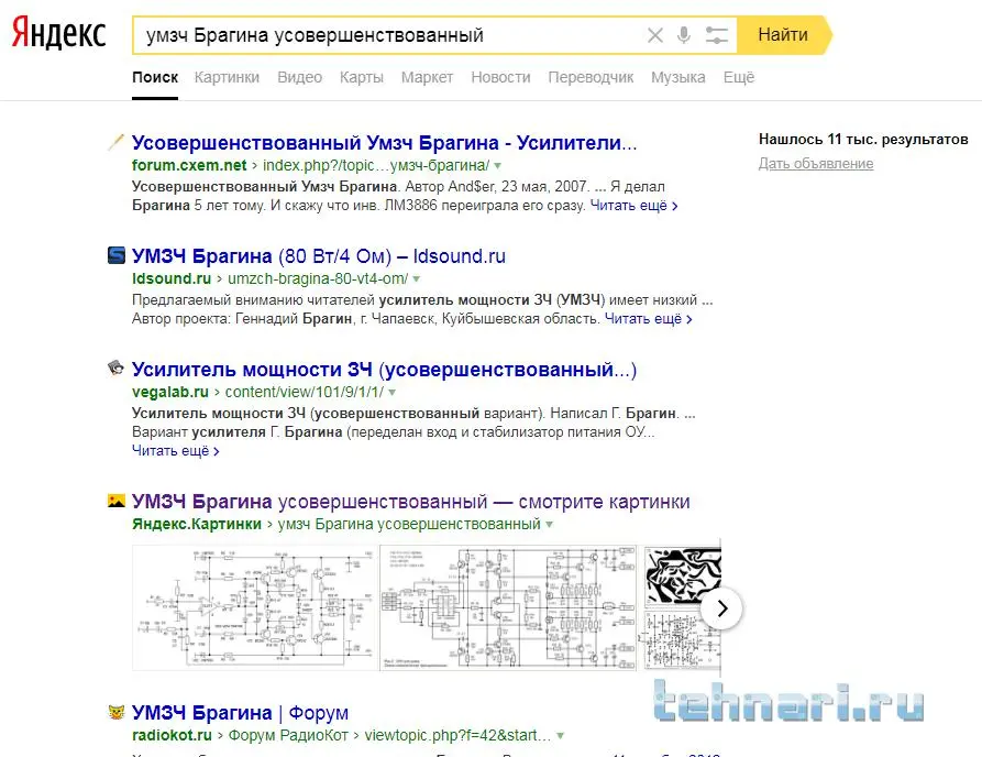

(схема с описанием также в Яндексе
по запросу " умзч Брагина усовершенствованный ")

(схема с описанием также в Яндексе по запросу " умзч Брагина усовершенствованный ")
Ну, запросил я указанное в яндексе. И где именно находится эта схема ?
А при попытке посмотреть выложенную схему получаем, что-то не читаемое.
-- на vegalab схема.
