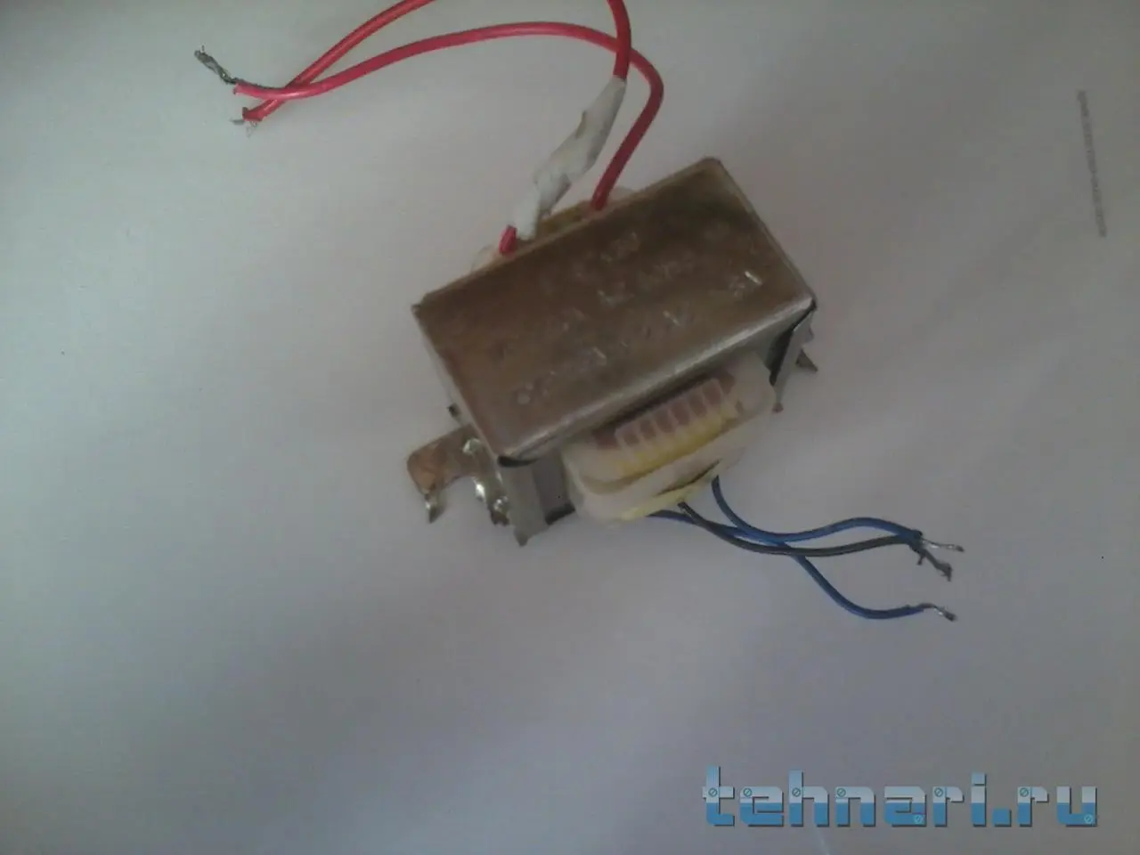

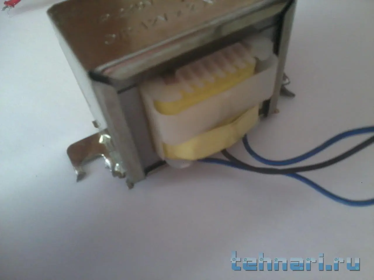

перематывал я тут недавно транс. просто скидывал витки и мерял напругу, получил желаемую, после подключил нагрузку напруга просела в два раза, выбросил транс!
Прекрасное решение! И много у Вас трансов еще?
взял транс с первичкой вторички небыло сам мотал, предварительно подсчитав по сердечнику по количеству витков в первичке (были указанны) вообщем получил теже яйца
Подробнее, пожалуйста! Мощность трансформатора (или предельно-допустимый ток первичной обмотки)? Число витков первичной обмотки? Диаметр провода первичной обмотки? Напряжение вторичной обмотки? Каким проводом мотали? Число витков вторичной обмотки? Сопротивление нагрузки (или ток) в цепи вторичной обмотки?
