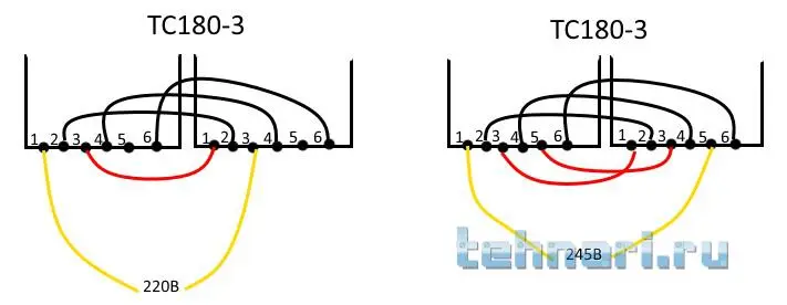

"Сеть 220 вольт к первичной обмотке, подключается у него к выводам 1 и 3', при этом необходимо замкнуть между собой выводы 3 и 1'. Обмотка 5-6, 5'-6' предназначена для подключения к сети с повышенным напряжением, или для снятия с трансформатора повышенного напряжения 245 вольт. Обмотка эта подключается последовательно с основной обмоткой, вывод 5 соединяется с выводом 3' и напряжение 245 вольт снимается (или подается) с выводов 1 и 5'. "

ТС 180-3, на мой взгляд, вполне приличный трансформатор и при умелом подходе позволяет варьировать выходные напряжения в диапазоне от 14 до 22 вольт.
да друзья транс по характеристикам неплохой а экран вовсе замечательный,эдакая хромированая железяка толщиной в полмиллиметра,но,почему без нагрузки гудит инакаляет лампочку .уважаемый внз схема очень похожа подключал сразу все обмотки т е на242а на выходде теже 19 в.сопротивление обмоток1-2и1"-2"почему-то меньше чем 3-4;3"-4" а они на напряжение 127т.е.самое большое R должно быть у них.завтра измерю мегаомметром на корпус и запущу через пред на 1ампер
Вот замерьте и сравните напряжения на соответствие на означенных выводах, если есть подозрения на короткозамкнутые витки.
Это не совсем так!, обмотки 1-2 и 1'-2' по 63В, а 3-4 и 3'-4' по 47В и разницу сопротивлений их замерить простым китайским тестером довольно сложно... да и не нужно:)

ув.форумчане речь за тс 180-3 сегодня проверил мегаомметром катушки первички как и ожидалось сопротивление более допустимого.залил немного эпоксидки в зазор между сталью и картоном катушки чтоб гул локализовать .про сопротивления знаю но слишком явная разница в сопротивлении.1-2 1,4 ом 3-4 2,8 ом 5-6 1,7 ом примерно.Вчера порылся в гараже,вскрыл загашники,обнаружены такие девайсы:3 штуки обычных из ламповых телеков тс180 один подплавленный тороидальный стабилизатор ,один с изменённой вторичкой транс из эми вилниус 003.Из этого надо сделать: один транс для полноценного питания шушурина, а то из электрона+-25 маловато .далее транс для питания модернизированного ум вега 103 +-40в ,ещё нужен транс для усилителей тм0600 они монофонические но у одного был стибрен питальник ,собрал их в один корпус но терзают смутные сомненья ,а выдержит ли .
ну в принцыпе действительно,нафига .мож изоляцию на корпус проверить.всеж в гараже валялся мож отсырел
форумчане,всё разобрался,первичка в гугле нарисована одинаковым проводом,на самом деле обмотка 127 в намотана большим сечением,отсюда меньшее сопротивление показываемое китайским тестером
Осталось выяснить, почему гундит...
сейчас протянул ленту на стали +вчера немного эпоксидочки плеснул и гудения почти не слышно,точнее так,при включении заметно,но сразу гул ослабевает.не знаю почему так .проверил транс от вильнюса который мотал лет 5 назад на выходе спаренные обмотки на 19в 26в 31,5 в
