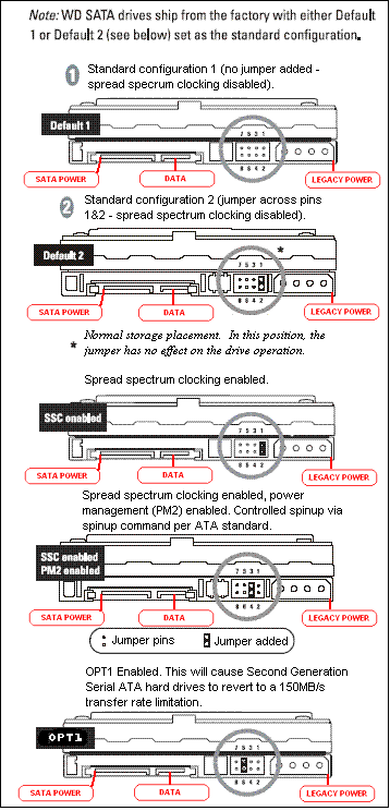

Подскажите пожл. где можно почитать-про назначение перемычки на жестком диске(в каких случаях она нужна? и т.д.)
Если IDE жесткий диск, то установка приоритетов Мастер/Слейв - Главный/Ведомый.
Если SATA жесткий диск, то установка/снятие лимита скорости интерфейса до 1.5Гб/сек.
Все это хорошо,но хочется подробней-IDE Главный(это значит перемычка на нем,или наоборот,) А если SATA(там 4-ре возможных положения перемычки,где больше,где меньше?) и в каком положении должна быть перемычка по умолчанию?

На ide-шном три возможных положения: мастер, слейв, определение по кабелю (тот что на дальнем конце - мастер, в середине - слейв, вроде бы)
А на саташном - вообще два варианта - либо перемычка стоит, и тогда ограничение по скорости включено (это если мать не поддерживает SATA II, а только SATA), либо перемычка вообще не стоит, и тогда полные три гигабита. Откуда вы взяли 4 положения, ума не приложу...
НА IDE диск ставишь перемычку на master, на тот который будет утебя главным на него и ставишь винду. Все остальные винты на Slave.
Sata, перемычку там нужно ставить в редких случаях когда твое железо просто не тянет Sata 2, поэтому надо прибегать к таким методам.
Может я конечно чего непонимаю, но посмотрите сюда:
