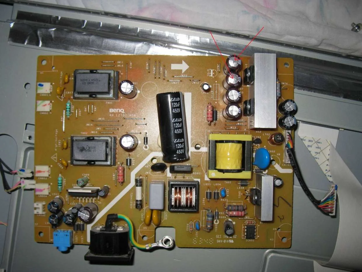

Здравствуйте! Возникла необходимость сделать небольшой ремонт монитора Benq FP93E. Который при включениии загрузке ОС начинает мерцать, появляются белые полосы. Мне подсказали, что надо поменять конденсаторы. Вскрытие показало, что два конденсатора там действительно вздулись. Конденсаторы Elite 1000uF 16V
Вопросы)
- Замена конденсаторов сможет устранить неполадки, или надо менять еще что-то в схеме?
- ламерский вопрос) Как лучше всего выпаять-припаять конденсаторы, не повредив плату?
Здесь рассказано. Так же можно действовать?
Какова оптимальная мощность паяльника для такой работы? Чтобы не перегреть, но и хорошо запаять контакты?
Заранее спасибо!
Несомненно ... :)
Выпайваешь как обычно, потом иглой от шприца 0.8 мм и паяльника протыкаешь отверстия, вставляешь новые конденсаторы, предварительно облудив выводы и все дела ... :)

Мощность паяльника 40 Вт . вполне хватит, быстро прогревать оба вывода сразу и аккуратно вынуть.Потом иголкой прочистить отверстия и впаять новые конденсаторы.Лучше все зто делать паяльной станцией, но вряд-ли она у вас есть.Конденсаторы брать 105-градусные. Вполне вероятно, что больше ничего менять не придется.

там еще вздулись кондеры elite 470uF 35V.. Какими другими можно заменить, если в магазинах не найду оригинальные?

Любыми со схожими номиналами, главное - напряжение не ниже требуемого.
Все же лучше взять точно такой же по номиналу емкости, если не ошибаюсь, конденсаторы в жк стоят в импульсном блоке питания, напряжение убежать может, если этот конденсатор стоит в цепи интегратора импульсов).
Ёмкость желательно взять такую же как была, а вот напряжение, можно взять хоть в два раза больше чем было, это никак не скажется на схеме.
Про напряжение я ничего не сказал tehno014, так как про него было сказано выше постом. Напряжение - любое, не ниже номинального, определяется только размером кошелька и посадочного места.
Если менять конденсаторы возле трансформаторов ламп подсветки,то лучше взять на 35 вольт,поскольку расположение элементов настолько близко,что на 63 вольта с трудом встанут. говорю поскольку не давно знакомому менял кондеры и транзисторы на таком.

вот те конденсаторы, которые вздулись. Надеюсь, только их заменой и закончится ремонт?)))))
и как новые, по посадочным местам они все идентичны или нет?

Скорее всего конденсаторы вышли из строя из за того что на них сэкономил производитель
Про посадочные места не волнуйся, всегда можно подогнуть выводы конденсаторов)
Gnot, не нужно забывать по температуру, при которой рассчитывается срок службы конденсатора. Если на корпусе конденсаторов указано 105 С, не стоит ставить вместо них 85 С, да и последние лучше менять на 105 С. Для аналоговой техники этот параметр не особо важен, а для цифровых устройств им пренебрегать не стоит.
