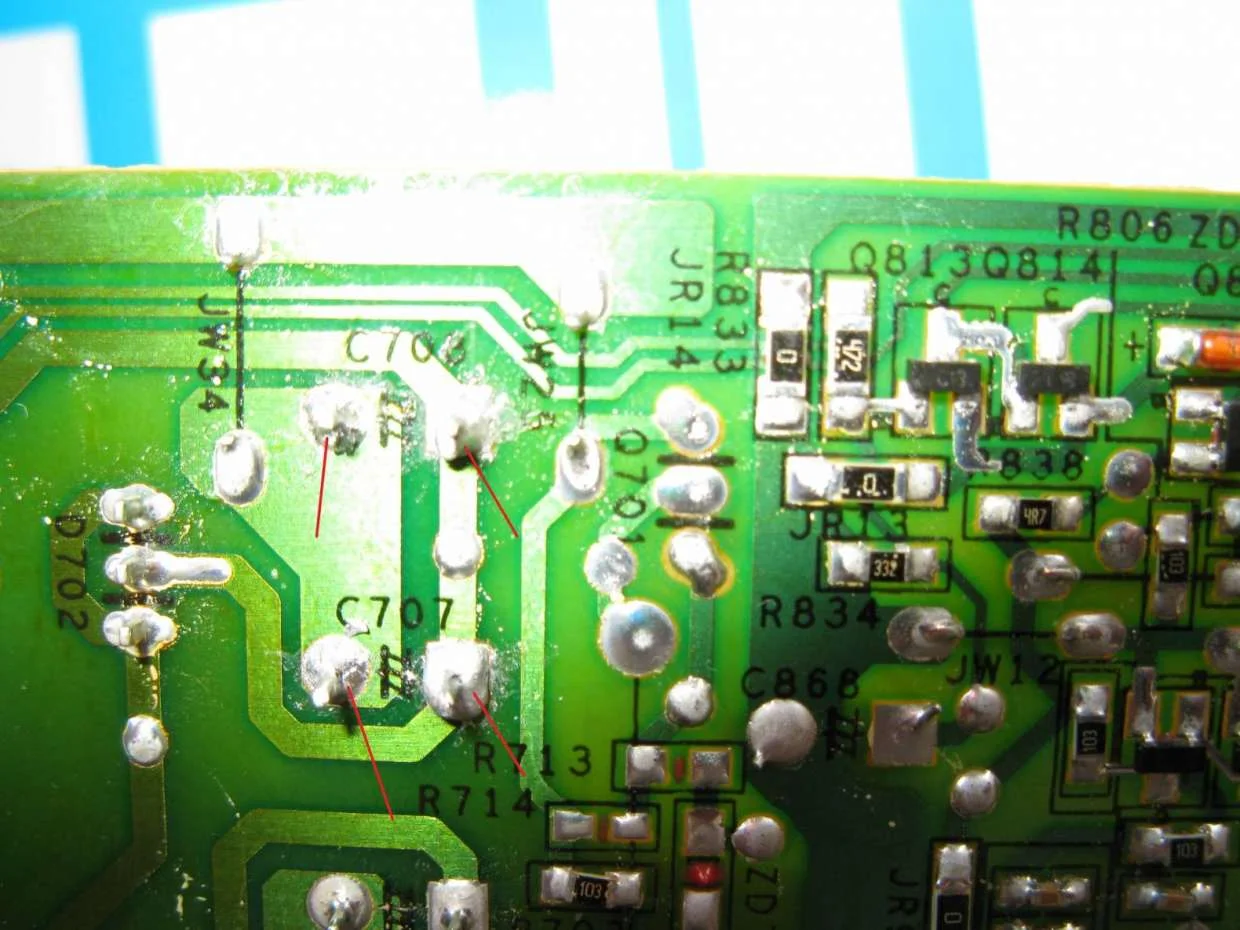

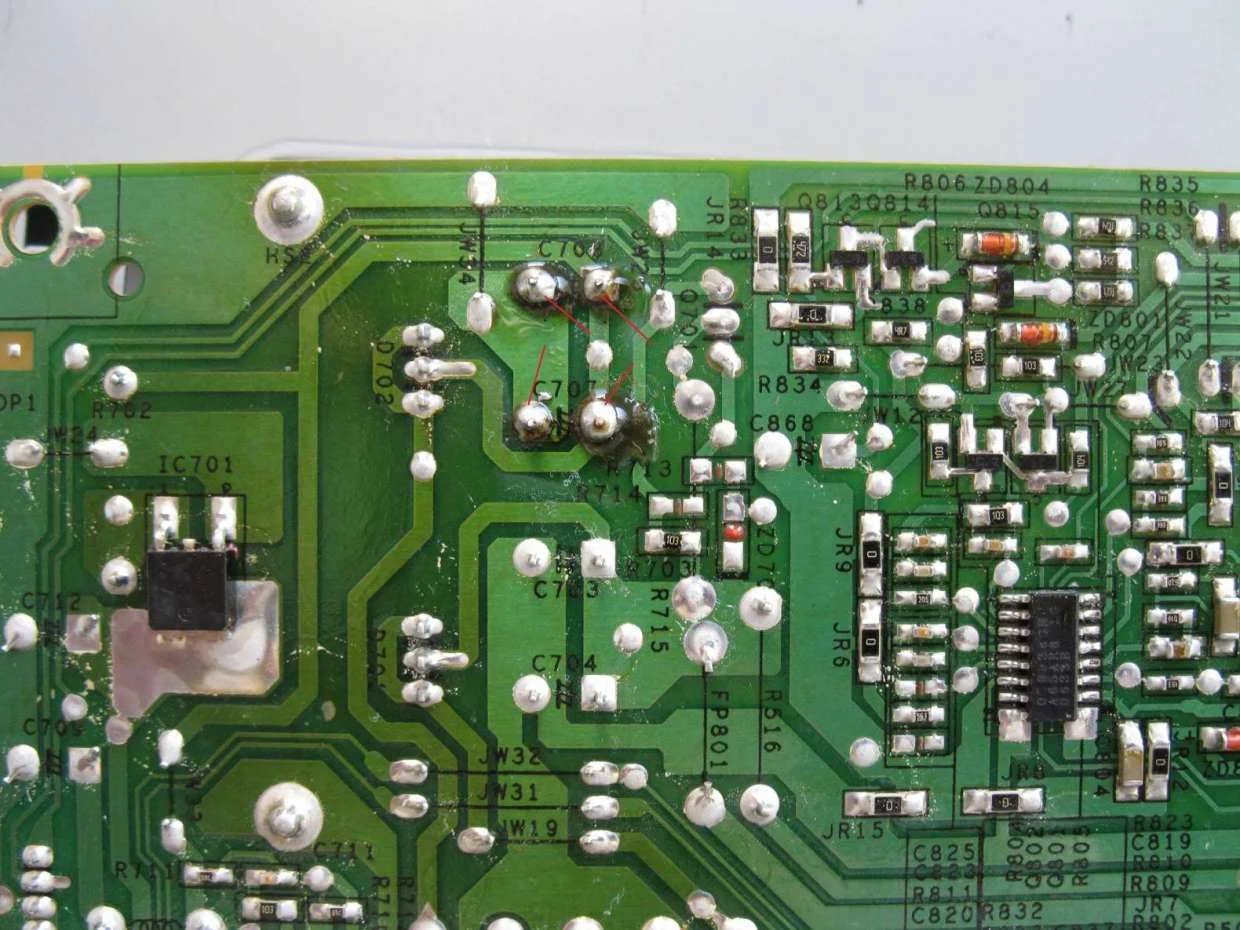

вот сделал снимки пайки. кажется получилось не айс.. Кто что думает? может перепаять?
    118.9 KB · Просмотры: 191
    176.4 KB · Просмотры: 138
Нормальная пайка, хоть и не идеальна, можно не перепаивать.
Ну если уж хочется,то положи на пайку чуть-чуть канифоли и прогрей. затем смой спиртом остатки канифоли.
подпаял короче. добавил канифоли, чтобы олово еще сильнее растеклось.

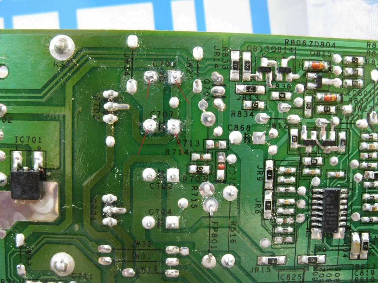

вот фото
теперь кажется с канифолью перестарался. впрочем, все работает, не мерцает. Сейчас за этим монитором работаю. Но только у меня подключен разъем dvi, а не d-sub. Интересно, что будет если подключить в d-sub, будет ли мерцание..)

ну да канифоли целые горы) желательно оставшуюся канифоль аккуратно отскоблить и смыть остатки спиртом.

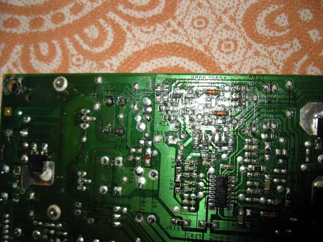

Черную бяку отмой
Зачем оставлять, когда отмытая плата хотя бы по эстетическим соображениям лучше? Флюс принято смывать после пайки. В пережженом флюсе присутствуют агрессивные соединения, которые могут вызвать коррозию меди.
это сосновая канифоль. Не знаю, есть ли там флюс... И чем чревато, если не смыть? только коррозией соединений или в этом месте может быть перегрев или еще что-то н еочень хорошее?
понятно. но там написано, что это нейтральный флюс. он тоже приводит к коррозии?
Вам уже ответили в #31. Или это как в windows, повторное подтверждение требуется? Чистая канифоль светло желтого цвета. А у вас на плате - грязь.

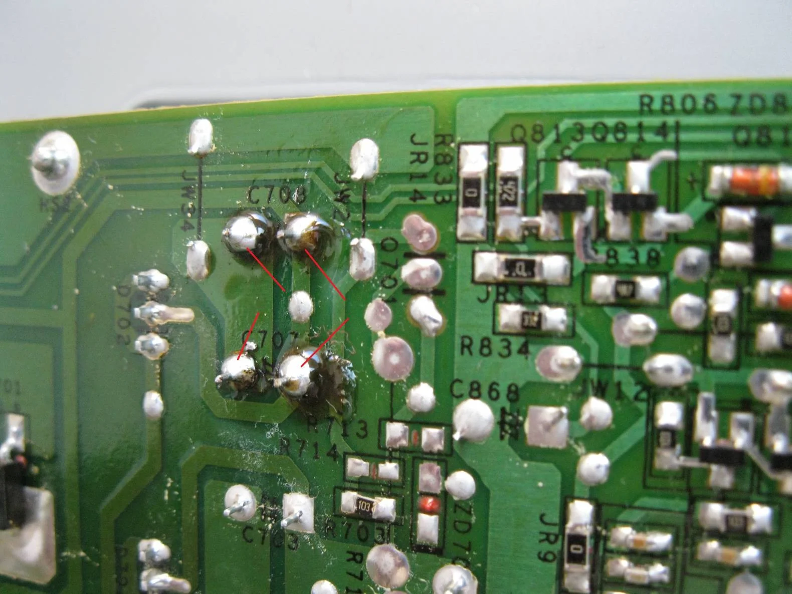

вот. так нормально? вот тут настоящие картинки! в предыдущем сообщении не те скинул)))
    184.2 KB · Просмотры: 174
    119.6 KB · Просмотры: 226
Протрите ацетоном или спиртом и будет все видно, плата знакомая - однако, напоминает БП от компа ?... :)
так протер уже) на втором рисунке указал красными линиями место спайки. Это не бп от компа) Это монитор)
