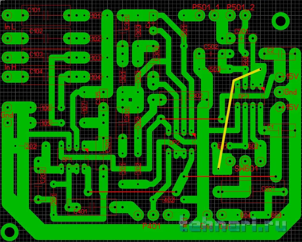

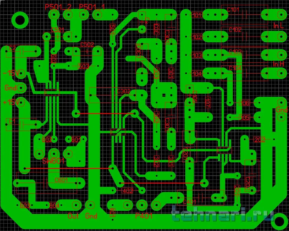

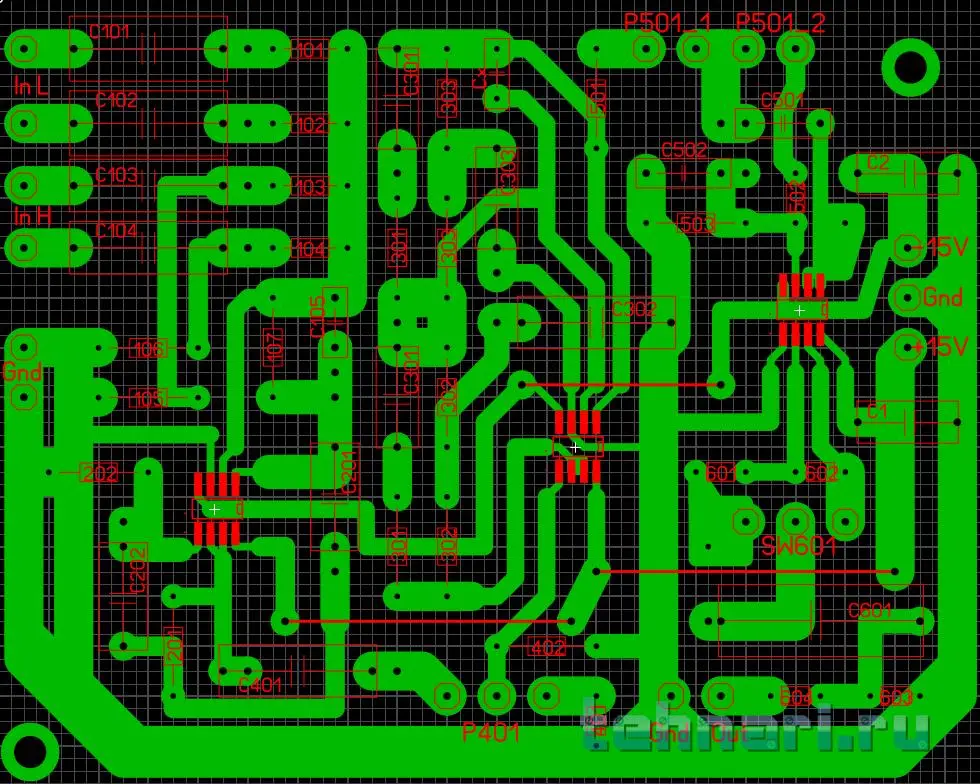

Добрый день, решил собрать предусилитель для усилителя на TDA 7293, но столкнулся с проблемой отсутствия микросхем OPA2134 в DIP корпусе (да и цена на soic меньше), поэтому пришлось перерисовывать плату в sprint layout, однако не уверен в правильности контактов (все таки в оригинале дорожки толстые, а при перерисовке приходится использовать дорожки в 2 раза меньше). Не повлияет ли уменьшение дорожек на качество?
В общем, на ваш строгий суд, пожалуйста, оцените степень моей криворукости, и при возможности исправьте косяки, буду очень признателен, т.к сам пока в разводке плат не силен.
Схемы в Sprint Layout 6.0 и изображения прилагаются.
P.S. еще задался вопросом, маркировка ОУ в dip корпусе OPA2134PA, а в soic OPA2134UA, я так понимаю PA это DIP исполнение а UA SOIC? Между этими двумя микросхемами кроме как корпуса других различий нет?
P.S.S. ничего страшного не будет, если микросхема будет "сзади" платы относительно других элементов, не будут ли наводиться помехи?
