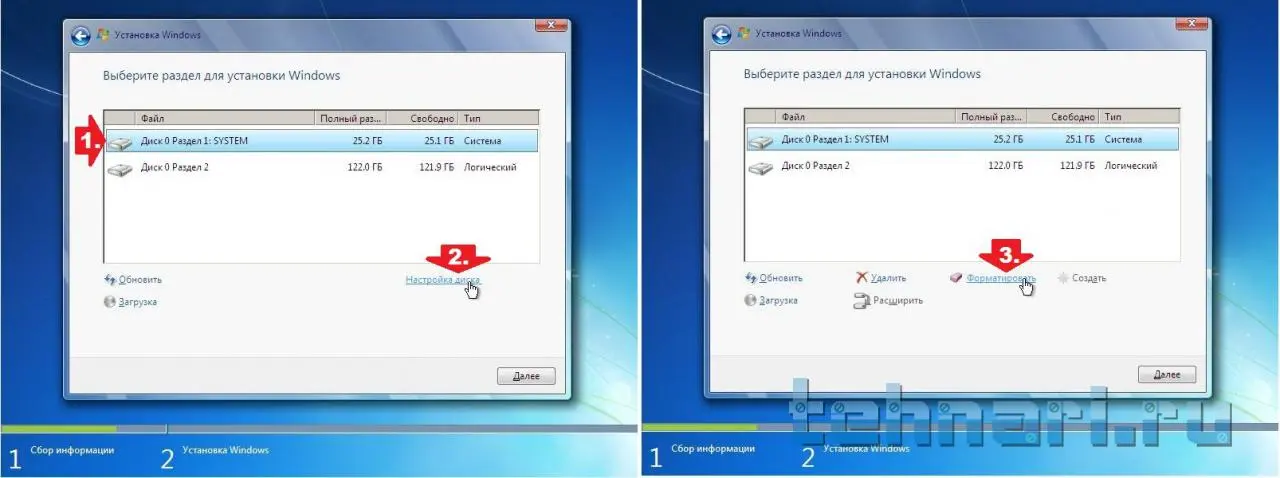

начинаете ставить систему, доходите до места куда ставить, форматируете всё что хотите и выходите из процесса установки.

То есть,таким образом и можно поступить когда загружается Виндоус с LiveCd?
От лайвСиДи зависит. Мой способ Вам проще применить.
А от чего именно зависит?Очень прошу Вас,объясните пожалуйста,я просто впервые слышу о LiveCD.И что за способ вы мне предложили?

LiveCD позволит Вам посмотреть, что было на дисках, при необходимости скопировать нужное, и уточнить конфигурацию компьютера.
Запуск установки с любого официального дистрибутива позволяет Вам дойти до этапа выбора диска для установки, удалить все имеющиеся разделы и создать новые, а потом отказаться от продолжения.
