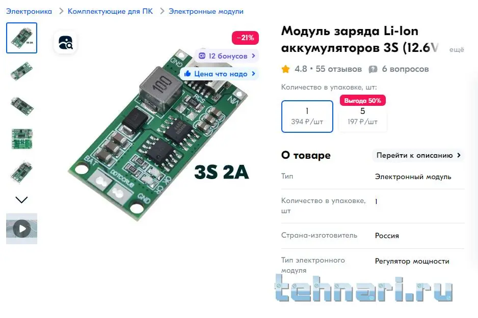

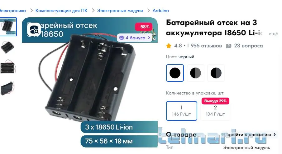

Имеется пульт управления подкормочным корабликом, на борту 8 штук ni-mh 1.2 вольт, вместе 9.6 вольт. Отсек под батарейки покороблен (от предыдущего владельца), но работает. Хотелось бы перевести этот пульт на 18650 Li. 3 штуки это уже 11.1 вольт. Стоит ли ставить понижайку на выход? И посоветуйте пожайлуста плату bms под них. Я так думаю, что 3 штуки можно и 2А зарядником от телефона заряжать? Вот то, что сам нашёл.
А при полном заряде больше 12 вольт.
Надо бы потребление замерить, а то может проще один 18650 поставить и повышайку. И с зарядкой проще будет.
Или два аккума и BMS-ку и все. Надо проверить будет ли кораблик работать в диапазоне 7.2- 8.4 в. Есть радиостанция, тоже была на 9.6 в., перевел на два лития, работает, единственное-чуть мощность упала.

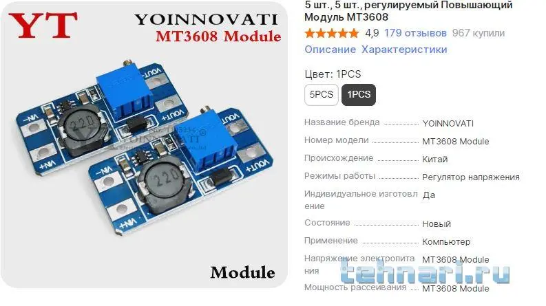

Помогите с подбором bms 2s и dc dc повышайки. Bms лучше бы с USB Type-C, что бы, если чего с машины можно было подзарядить. С литием первый раз занимаюсь, поэтому прошу помощи. Буду читать, смотреть ютуб по литию. Если можете, посоветуйте информативную статейку или видео.

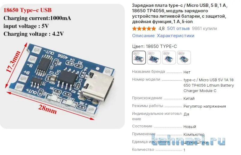

Ну если пульт жрёт не много, я бы поставил один оккум и вот такие платки. И всё то прям в пульт влезло бы. И заряжать удобно от любой зарядки смартов и стоят эти платки копейки. Да, в этой платке зарядки есть защита от пере разряда, а в вашем варианте защиты нет и понижайка будет высасывать аккумы до 4 вольт, т.е. примерно до 1.5 вольт каждую банку, а значит они уйдут к своим аккумуляторным праотцам очень быстро.

вот такие платки.
Такие платки и один аккумулятор 18650 - два раза зарядят, а на третий сдохнут (проверено). А тут предлагается заряжать от одной платки сразу три акк-ра.
Одно непонятно: зачем пультику, передающему на 100-200 метров, такое количество тока?
Дронобойка РЭБ какая-то получается, а не пультик.
Заряжать предлагают только один и дальше повышать.

Тогда вот такой. Пойдёт?
https://www.ozon.ru/product/bms-3s-...014033&keywords=bms+3s+плата&oos_search=false
Пойдёт конечно. Если для шурика норм, то уж с пультом то справится...:D
штук 10 трудятся в разных приборах уже лет 8 и ни одна не сдохла.. (проверено)
