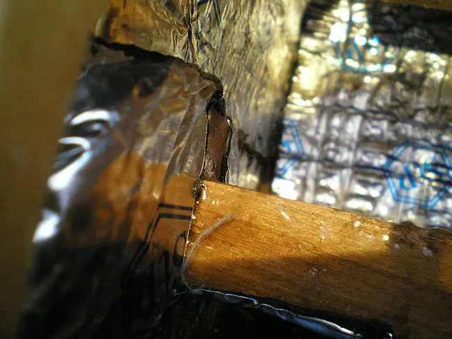

Порывшись в закромах, я обнаружил у себя два материала для этих целей: сырую резину и кусок специализированной виброизоляции STP, тяжелый лист битумной незасыхающей смеси, нанесенной на толстую рифленую алюминиевую фольгу. В идеале, ей нужно оклеить всю внутренность колонок. Однако, бюджет был сильно ограничен, и я использовал то, что есть. А по моим прикидкам на обе колонки всей имеющейся STP явно не хватало. Потому и появилась в моем проекте сырая резина, чего я вам крайне не советую! По эффективности она явно уступает специализированным средствам, это во-первых. А во-вторых, знаете, как я крепил эту злополучную резину? Вырезал кусок нужного размера в двойном количестве (я лепил два слоя, резина имеет толщину 3 мм, слабовато), брал в руку ватку, обильно смоченную бензином, и наносил бензин на кусок. Под действием бензина он начинает тихонько растворяться, становиться мягким и липким. И пока он не высох - лепил. Потом так же со вторым слоем, только смачивал оба куска, чтобы схватилось получше. STP же клеится таким образом: берется кусок, вырезанный под размер (после вырезания и до приклеивания его нужно поместить в колонку и по месту посмотреть, как лег), греется над газом, потом снимаем с клейкой стороны защитную бумагу, кладем по месту и как следует приглаживаем. Никакого бензина, вони и черных ногтей! )) К тому же, по моим прикидкам, одного цельного листа STP должно хватить на обе колонки. Однако, одного цельного листа в моем распоряжении не было, поэтому мыши плакали, кололись, но продолжали жрать кактус. И вот результат его пожирания:
Хорошую шумку я лепил на самые ответственные, на мой взгляд, места, подверженные наибольшим вибрациям. Это в районе динамика. А все остальное – двухслойная резина. Итак, что же мы имеем в конце этого, надо сказать, утомительного процесса? Корпус колонки изрядно прибавил в весе, при постукивании по стенкам отзывается гораздо более коротким «тук-тук», и более высокочастотным. Особенно заметно, если поставить доработанную и оригинальную колонки рядом и по очереди стукать. Доработанная отзывается заметно тише и без гулкости. А еще, если хлопнуть ладонями по двум боковым стенкам одновременно, создается впечатление, что хлопаешь по монолиту. Нетронутая колонка такими свойствами похвастаться не может.
Однако, это еще не все. Запаситесь терпением, веселье только начинается! Ибо, если с непослушными стенками мы справились, то внутренних отражений меньше не стало. Самый эффективный метод борьбы таков: поверх листовой виброизоляции толстый войлок. Однако, таких радостей у меня не предвиделось. Пошел копаться в кладовку. И откопал там интересные вещи:
Такая, серая штука - это материал, похожий на войлок. Тонкий, буквально миллиметр, но весьма плотный. Мне сказали, что он был куплен с целью сшить подкладку для пальто, но так и не пригодился. Хорошо, а мне - пригодится :tehnari_ru_244: Однако, налепить его на стенки будет мало, тонок. Под него надо что-то подложить. Это вот, белое с одной стороны, и цветастое с другой – коврик из ванной, который планировалось выкинуть, а я его на всякий пожарный заныкал. Вот, собственно, всякий пожарный и настал. Он из мягкого упругого материала, хорошо впитывает влагу, то есть, открытопористый. Отлично, то, что надо. Будем делать бутерброд. На стенки лепить этот пористый ячеистый коврик, а поверх него – подкладку для пальто. Делал я это, опять же следуя принципу «семь раз отмерь, один – отрежь, потом еще раз примерь, и отрежь, но уже точнее». Приклеивал я этот бутерброд клеем, который продают для монтажа потолочных пенопластовых плиток, плинтусов итэдэ. Наносил его на внутренние поверхности стенок при помощи кисточки, купленной там же, в хозмаге. Потом, выждав пару минут (сразу этот клей не схватывается), и прикладывал пористый кусок. Если делать наоборот, то есть, мазать кусок и намазанный укладывать внутрь – и сами перемажетесь (хоть он и смывается теплой водой хорошо), и колонку уделаете, проверено на живых людях. Затем, поверх коврика, я наносил еще слой и лепил подкладку. В общем, сидим, режем, клеим. Процесс нудный. Зато результат – радует:
И эффективность тоже весьма неплохая. Снова засунув в отверстие для мидбаса голову, покуда влезла, я стал мучать колонку звуками «мммммм», «ууууу», и «Абыр! Абыр! Абырвалг!». Она тактично молчала. Эхо в комнате – громче, чем отклик от колонки. Круто.
