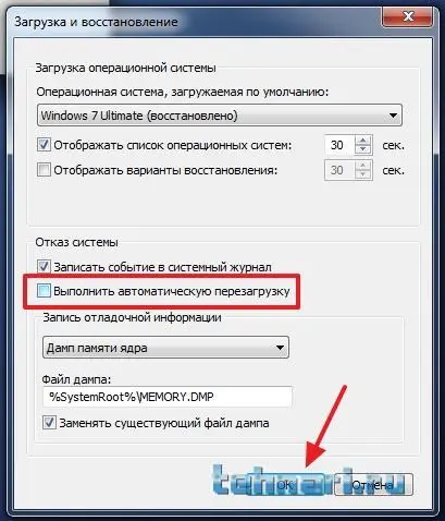

Отключите автоматическую перезагрузку, это позволит увидеть ошибку на синем экране.

Выполнить автоматическую перезагрузку отключил все рано перезагрузка идет без синего экрана

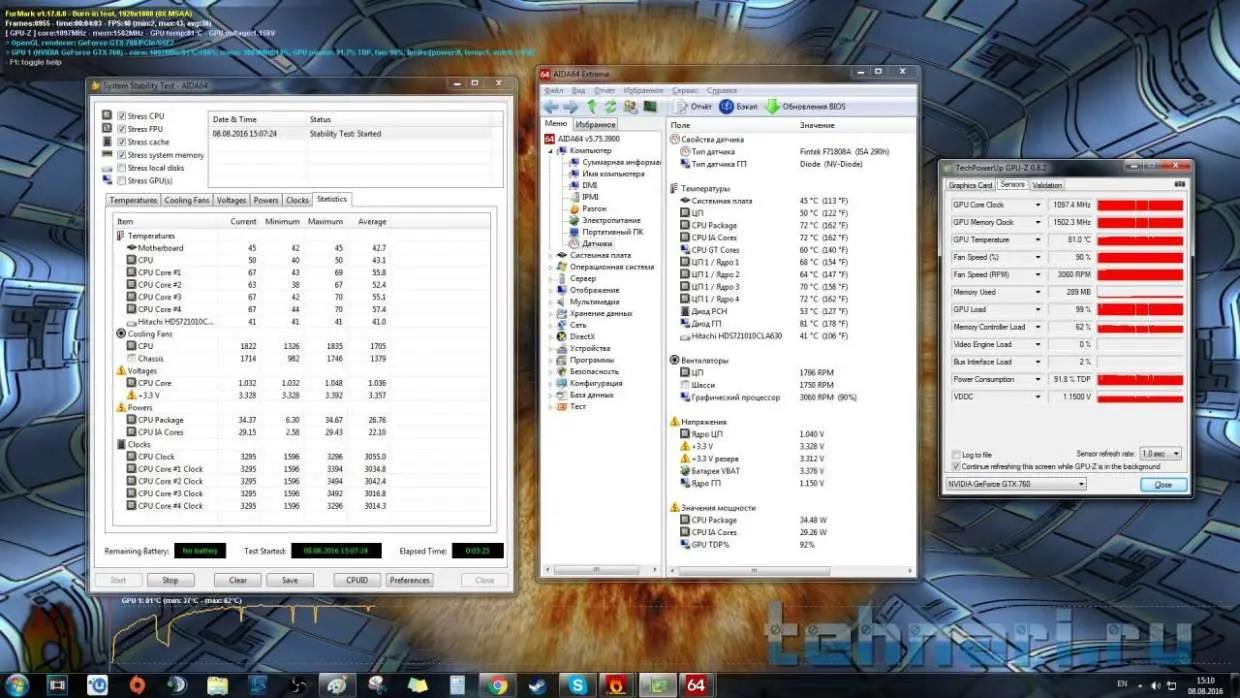

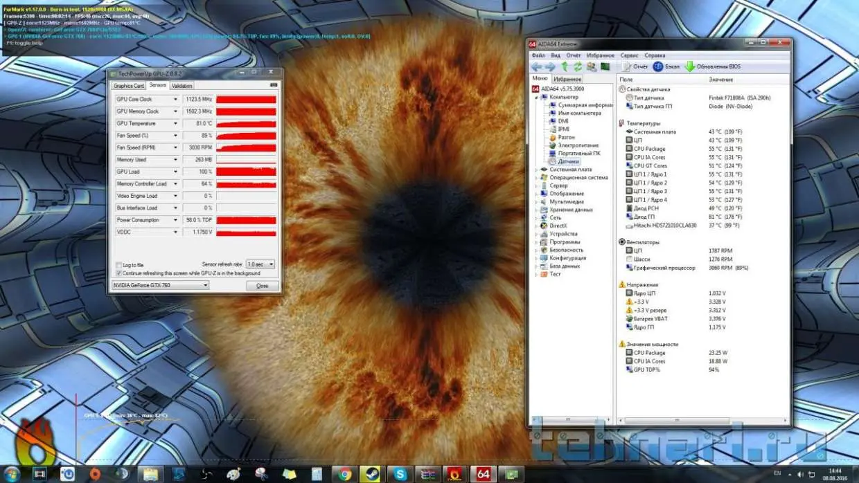

Тест видеокарты первый раз делал 2 мин было все норм второй раз 3 мин и когда нажал клавишу Prtscn комп перезагрузился
Проверка стабильности блока питания первый раз не успел сделать скрин комп сразу перезагрузился

Попробуйте проконтролировать напруги температуры NWMmonitor она фиксирует минимальные и максимальные параметры.

тогда смысл в тесте б\п совсем отпадает, аида у вас не показывает линии +12 и +5, хотя и она частенько привирает. Нужен Мультиметр.

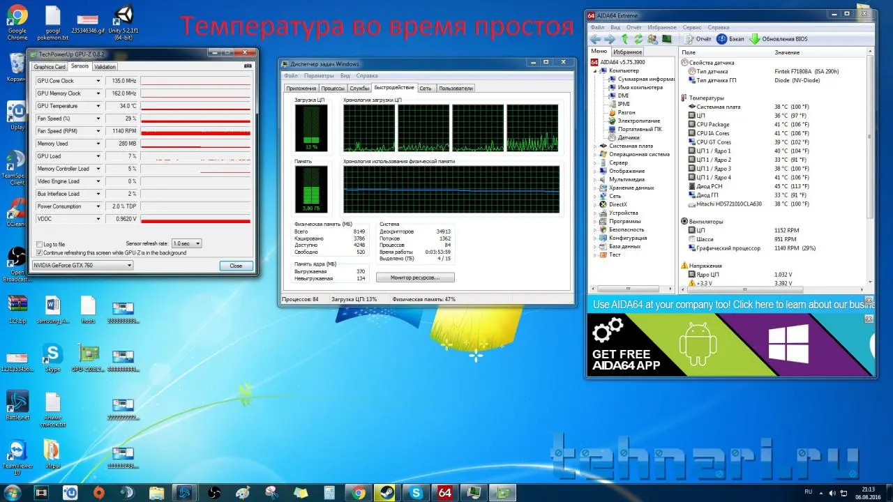

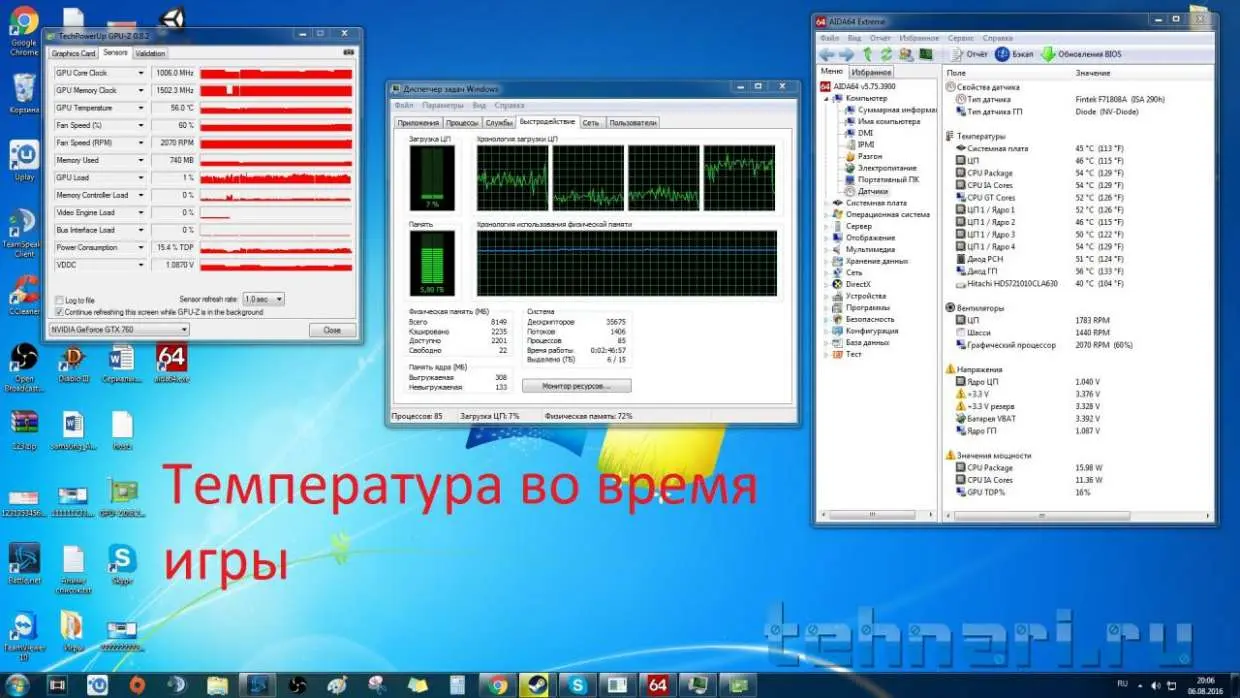

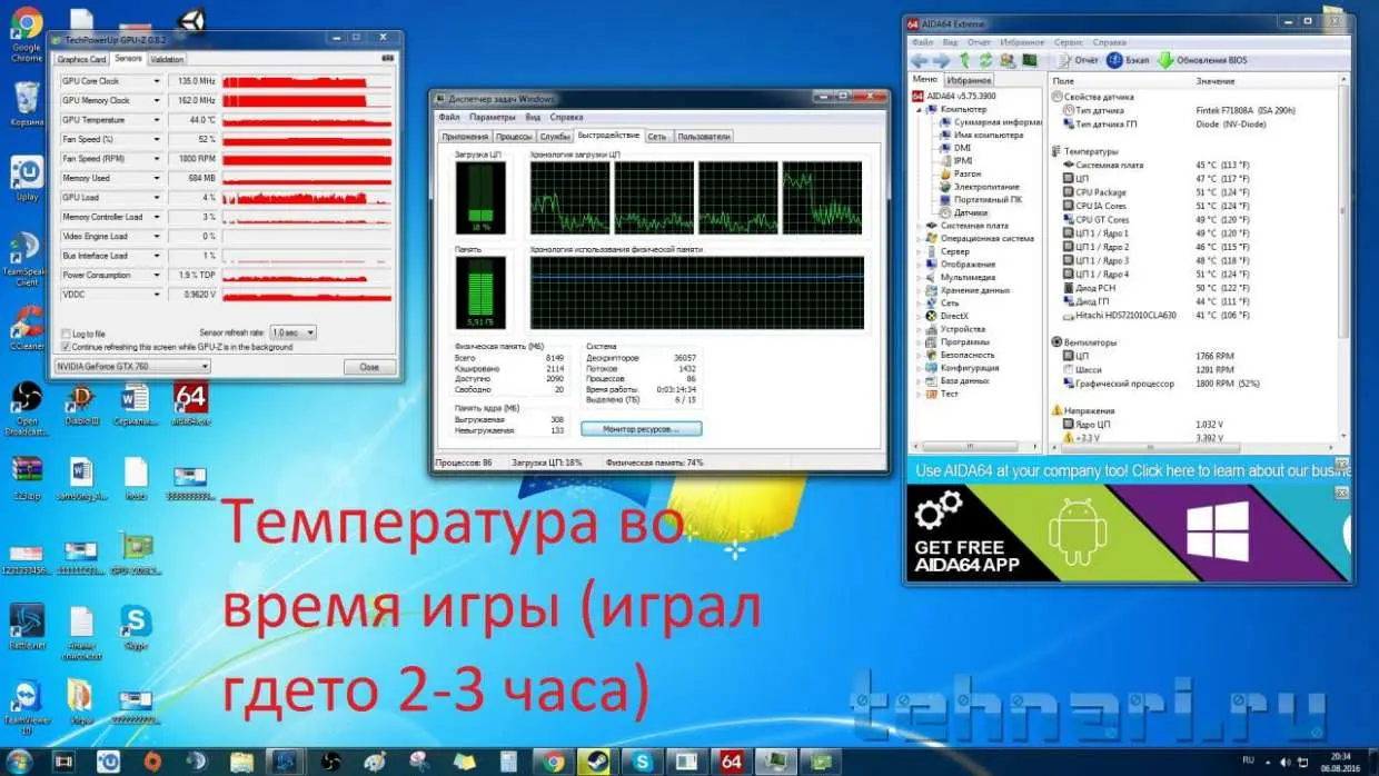

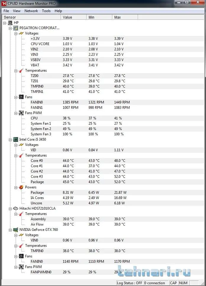

Скинул скрин температуры hwmonitor во время просмотра видео/стримов в 1080p
А что за параметры в hwmonitor system fan 3 100% и system fan 2 49%? эти значения не меняются как остальные

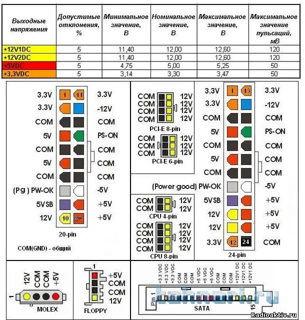

а теперь нужно под нагрузкой проверить линии +5 и +12 вольт, COM (черный) это минус, желтый +12, красный +5 вольт. Можно замерить на любом молексе от б\п. Показания нужны до сотой доли.
P.S. б\п не важный.
    59.1 KB · Просмотры: 513
А как под нагрузкой проверять? прямо не вынимая из компьютера и проверять только на molex?
Подготовить молекс, чтоб удобно было, запустить стресс-тест блока питания и замерять.
