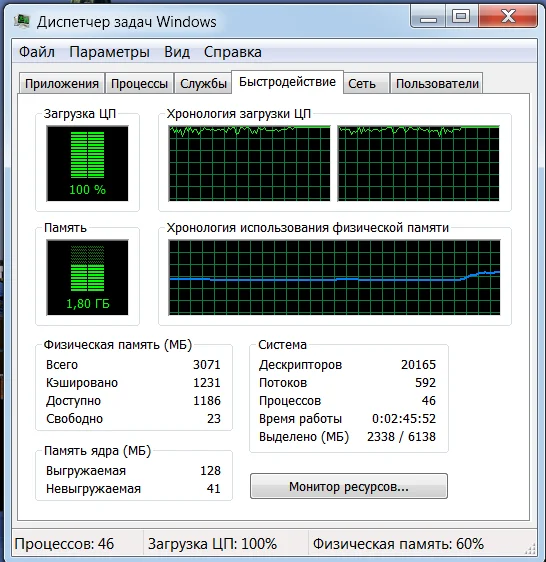

Периодически тормозят игры и фильмы

Тут я не согласен. У меня самые современные игры на максе идут + параллельно не мало второстепенных программ запущено и без каспера никогда проц. так не грузится.
Вот скрин для наглядности... порой этот процесс (avp.exe) даже до 700мб оперативы хавает. Я даже о вирусе было стал подумывать, но я вроде недавно все прогонял... даже не знаю на что и думать.

обалдеть ....
а ты какую версию ставил ? лицензия?
не должно кушать же так ..

У меня щас пробная лицензия стоит... на месяц.Вообще раньше 2011 пользовался и все норм было...
так а зачем на вирусы проверятся если нагрузка идет при работающем каспере? Кстати, щас попробую переустановить его.

Такая же проблема у меня была. Это косяк каспера, подверждали в его тех поддержке. Поставь версию kis9.0.0.736, в нем исправлен этот баг на половину, т.е. проц грузит в два раза меньше. Это происходит что каспер проверяет там список програм которые запускались на этом компе когда либо. Список можно почистить Контроль программ->Активность программ->Все и удаляй все проги которые запускались единажды и не будут запускаться больше
Переустановил каспера и вуаля! Все в норме :) Похоже проблема была и вправду из-за проверок программ! Всем спасибо!
