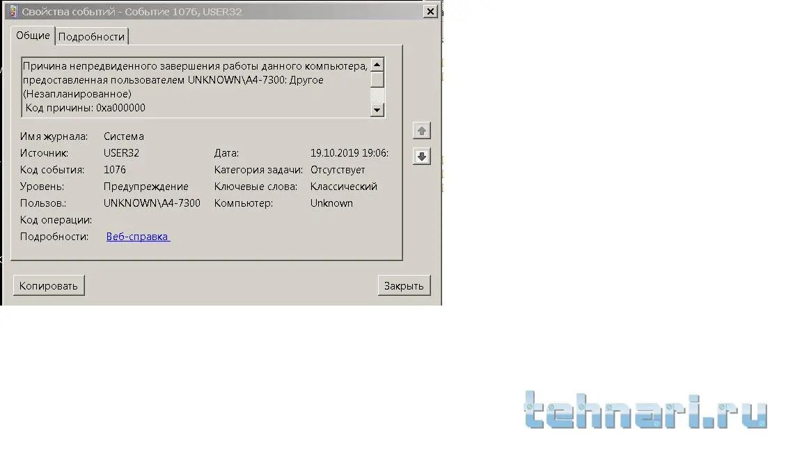

Доброго времени суток. Ребята, столкнулся с такой проблемой, время от времени выключается компьютер, чтобы его запустить заново приходится выключать полностью питание, без этого на кнопку включения выключения он не реагирует. Кондеры на материнке проверил, все нормальные.

Фото кода ошибки

Что то с питанием.
Есть возможность проверить бп методом его замены?
Да, возможность есть, проверю, отпишусь.
Добрый день, поменял бп, пока 2 день работает без отключений.
