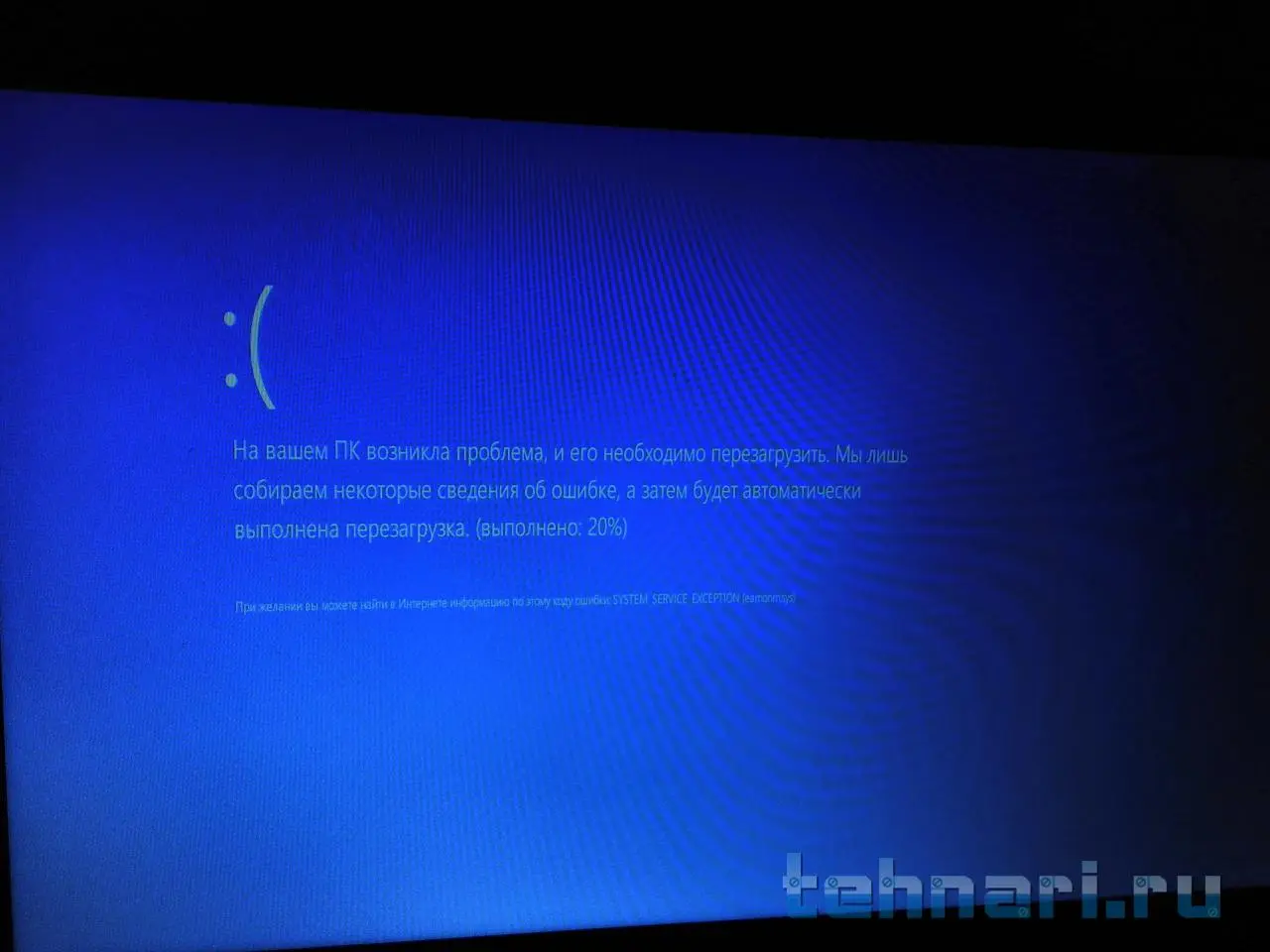

Периодически вылезает синий экран
вот такой вот , прогнал веб курейтом и обновил дрова на видюхи , стал реже вываливаться , точек отката не оказалось ..., прогнал авз логи выложил

Какая ос?
Какое железо?
После чего это стало происходить?
А винда 8,1 64 бита , железо ноутбук самсунг np300e7a s0bru если вкратце кор 5 2450m , 4-8 гб озу , ну щас 4 одну вытащил но ошибка так и осталась и видюха джифорс 520 м , появился неожиданно вечером программ никаких не устанавливал месяц уже , чистил недели 2 назад клинером и всё вроде что сам делал

если я правильно смог рассмотреть на снимке написано исключение системной службы...
по пробуйте Win+r, msconfig, вкладка службы, поставить галочку "не отображать службы майкрософт", затем отключить все, ОК и перезагрузка, проблема должна уйти.
да , попробовал как вы написали отключил все службы , но антивирус перестал работать , , тогда я добавил в службы только антивирус но ошибка снова вылезла , со всеми отключенными службами я посидел немного вроде ошибки не было
ну так наверное стоит сменить антивирус, если уж он выдает экран смерти, нет?
Не знаю у меня стоит од 32 7 версии месяца 2 уже никаких проблем не было , я тогда попробую с другим антивирусом поработать посмотрим что получиться
в ноутбуке вылазил синий экран после установки 2 планки оперативной системы.заменил её на другую менее по гигабайтам и экран перестал появляться!
Да , всё верно как написал Сергей снёс нод 32 поставил Каспера , проблема исчезла , всем огромная благодарность за советы

Всё проблема решена , как и говорил Сергей дело оказалось в антивируснике огромная благодарность всем за советы
