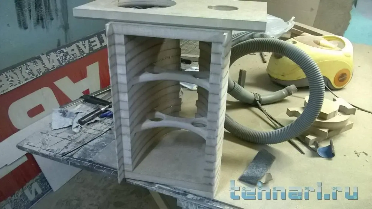

Первым делом был куплен лист мдф 22мм. Основные части вырезаны на станке с чпу - по ним уже копировальной фрезой я выточил необходимую кучу деталей (все резать на станке оказалось дороговато)
Части боковых стенок (примерно 1/10 часть общего количества)
Скругление ребер жесткости
Постепенно растет корпус)
После нескольких дней фрезерования, подметания и склеивания общая конструкция готова

очень хорошо! какой клей использовали для склейки мдф? как и чем срезали грани на лицевой панели? паралон акустический или упаковочный?
Клей Titebond, поролон Шумофф-герметон, резал погружной циркулярной пилой. Панели ставились на торец, сверху ложилась линейка для пилы под необходимым углом. На самой пиле так же задавался угол пропила.
Уже потом на сайте у Троэлса увидел что можно было использовать рубанок)
Так понимаю, что листа (1.8х2.4 или 2х2.8?) мдф хватило на все, включая перед. панель и стойки? Еще любопытно, сколько бы обошелся полный распил на чпу, без обработки лиц панели.
Примерно 70% листа 2х2.8 хватило на все. По поводу чпу: Мне считали 120р. Пог/м за распил мдф. Одна деталька боковой стенки по погонажу равна метру, итого получилось бы около 10т.р. Без 3d фрезеровки лица
я вижу что это пила, думал кондукторы вы что ли делали, если погружная тогда всё проще, это просто профессиональный интерес, т.к. пилой это сделать, нужна некая хитрожоопость))
рубанком с такой точностью не получится, хотя тоже можно кондуктор замутить

Пил без каких либо доп. приспособлений - просто подкладывая в разные места деревяшки под нужным углом)

А зачем переднюю панель делать отдельно, при таком подходе?
Можно было выпилить её в составе периметра каждого слоя, потом отшлифовать и провертеть дырки под динамики.
В качестве бонуса - можно было сделать перед ещё более вычурным чем просто срезкой углов :)

При отсутствии передней панели очень удобно заниматься внутренностями и проклейкой.
Если резать детали по вашему совету - получается очень не экономно по материалу.
Например кусок мдф размером 400х250х22 дает мне возможность вырезать 1 деталь с передней частью. В то время как деталей без переда (только боковых стенок) получается аж 8 штук из такого куска. Получаем 88мм высоты стенки с одного куска, против 22 мм по вашему совету.
