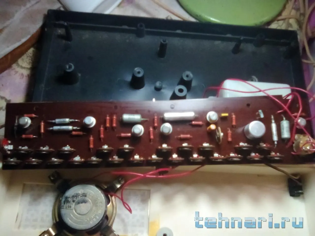

Здравствуйте. Несколько месяцев пролежал на подоконнике этот "Малыш"в разобранном ввиде.Свояк , в прошлом опытный электронщик , не смог найти неисправность.Отдал тому у кого покупал. Они тоже репу чешут пока.

От пример схемы похожего пианино. Может поможет.

А как реализовано отключение остальных нажатых клавиш? Механически или электронно?
Теперь понятно как это реализовано.
На мой взгляд, это самый худший вариант, ибо при расстройке какой-нибудь из высокочастотных нот изменяется частота всех нот ниже по частоте. Соответственно, настройку инструмента необходимо начинать с высокочастотных нот в сторону низких частот, поочерёдно замыкая клавиши и не допуская пропусков.
А на примере ЭМИ "ФАЭМИ", приведённом ранее, было не понятно ? tehno001
Дык, зачем так строго ?
Это же детская игрушка.
Разумеется само собой, это детская игрушка с одним тон генератором, пустая как барабан. В нормальных инструментах используется для воспроизведения нескольких нот (игра аккордами) 12 генераторов в верхней октаве (12 нот в октаве а не 7, если кто не знал- черные клавиши это тоже ноты) и через делители эти генераторы уже работают на октавы расположенные ниже. Если "Ля" 2- октавы 880 Гц, то 1- й октавы- базовая 440 Гц а малой октавы уже 220 Гц.
