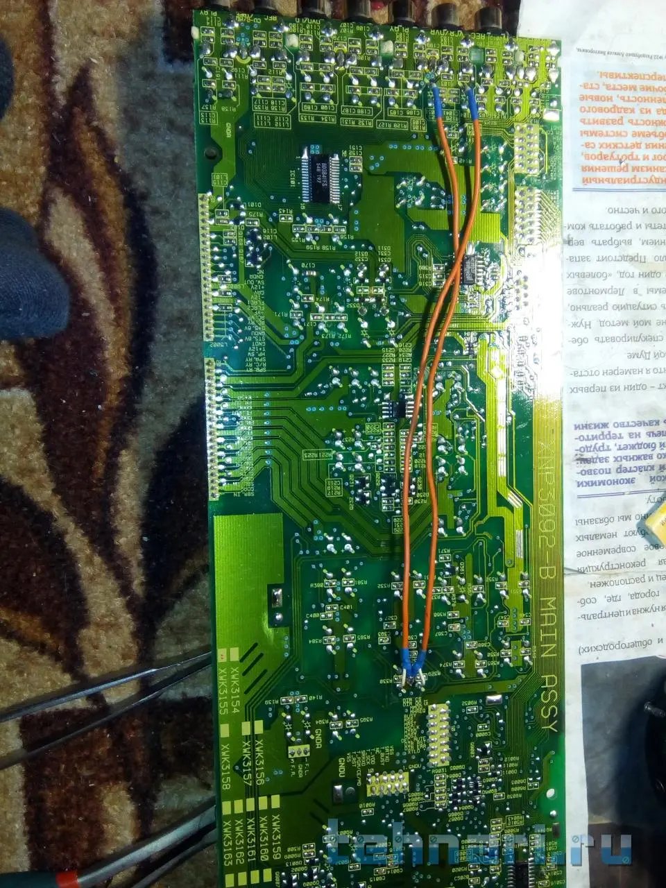

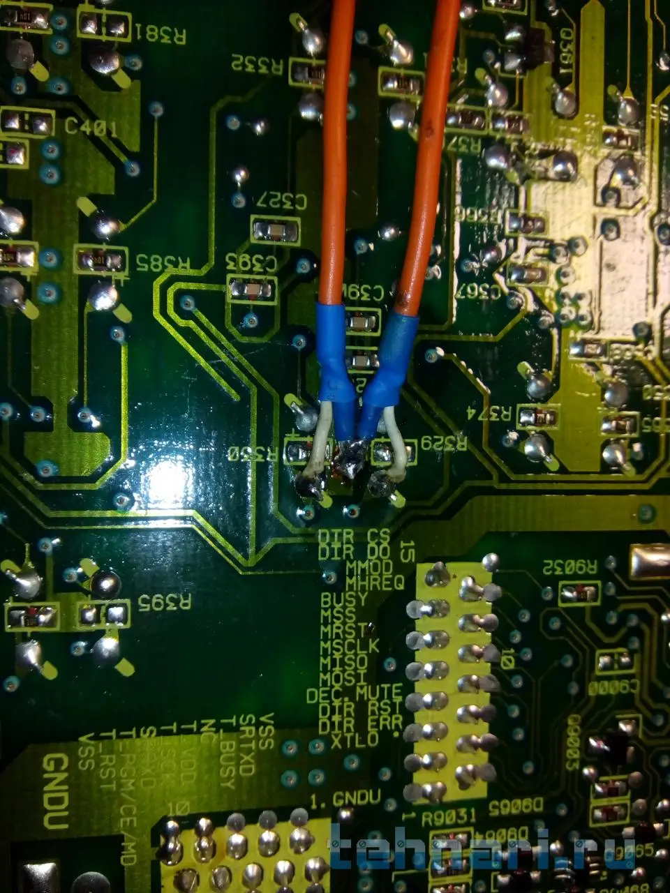

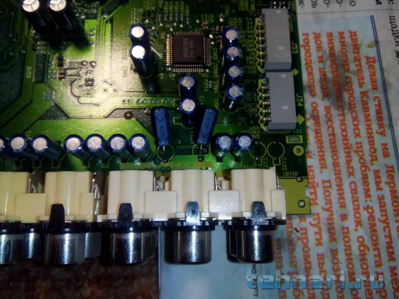

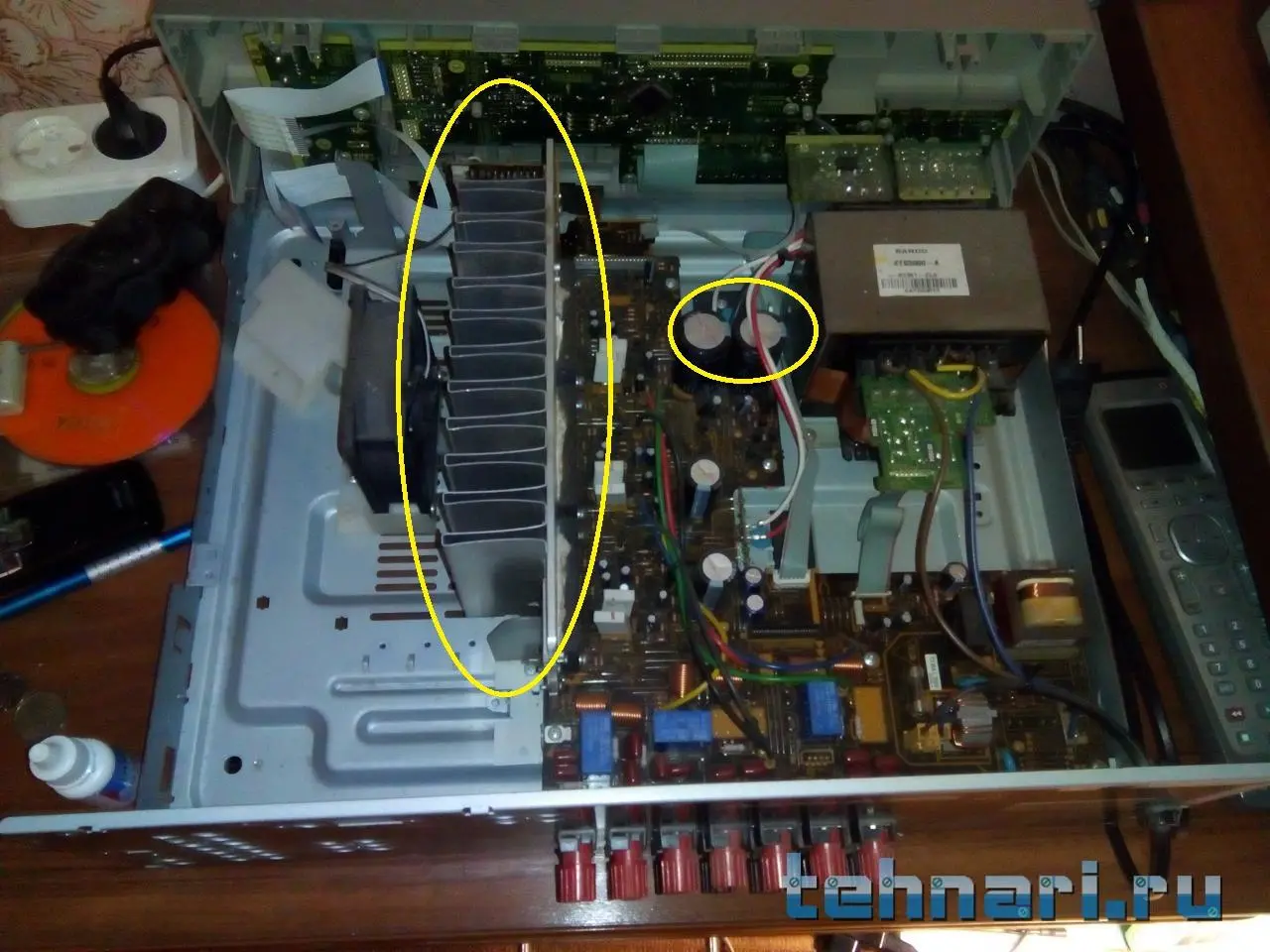

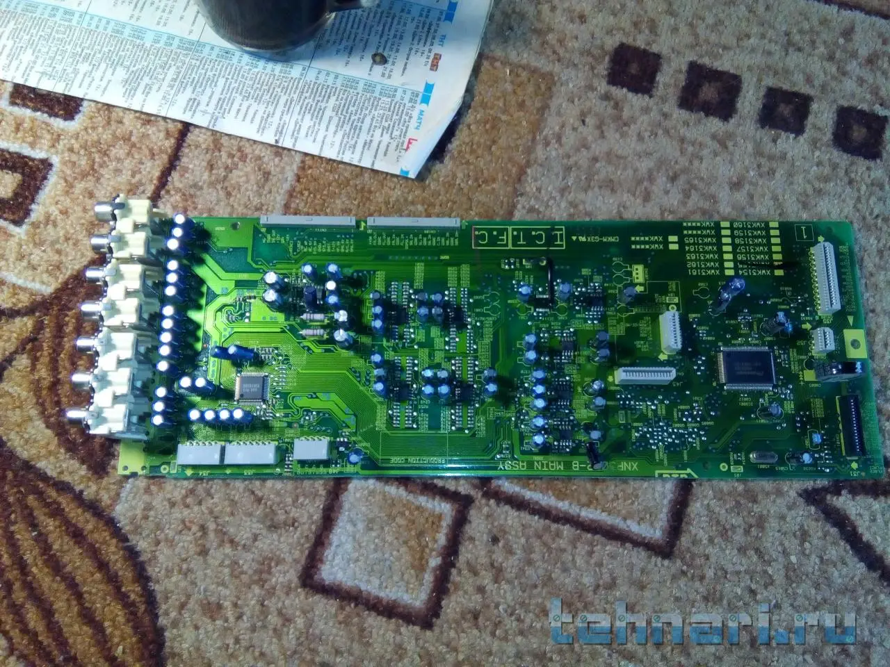

На К561КП1 получиться реализовать?
Просто фото: IMG_20171022_102225.webp ; IMG_20171022_110321.webp ; campro_000012.webp .
Да, действительно проще. ...

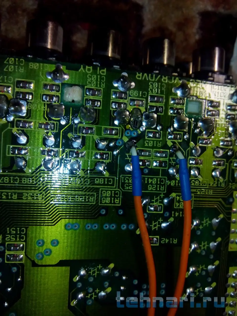

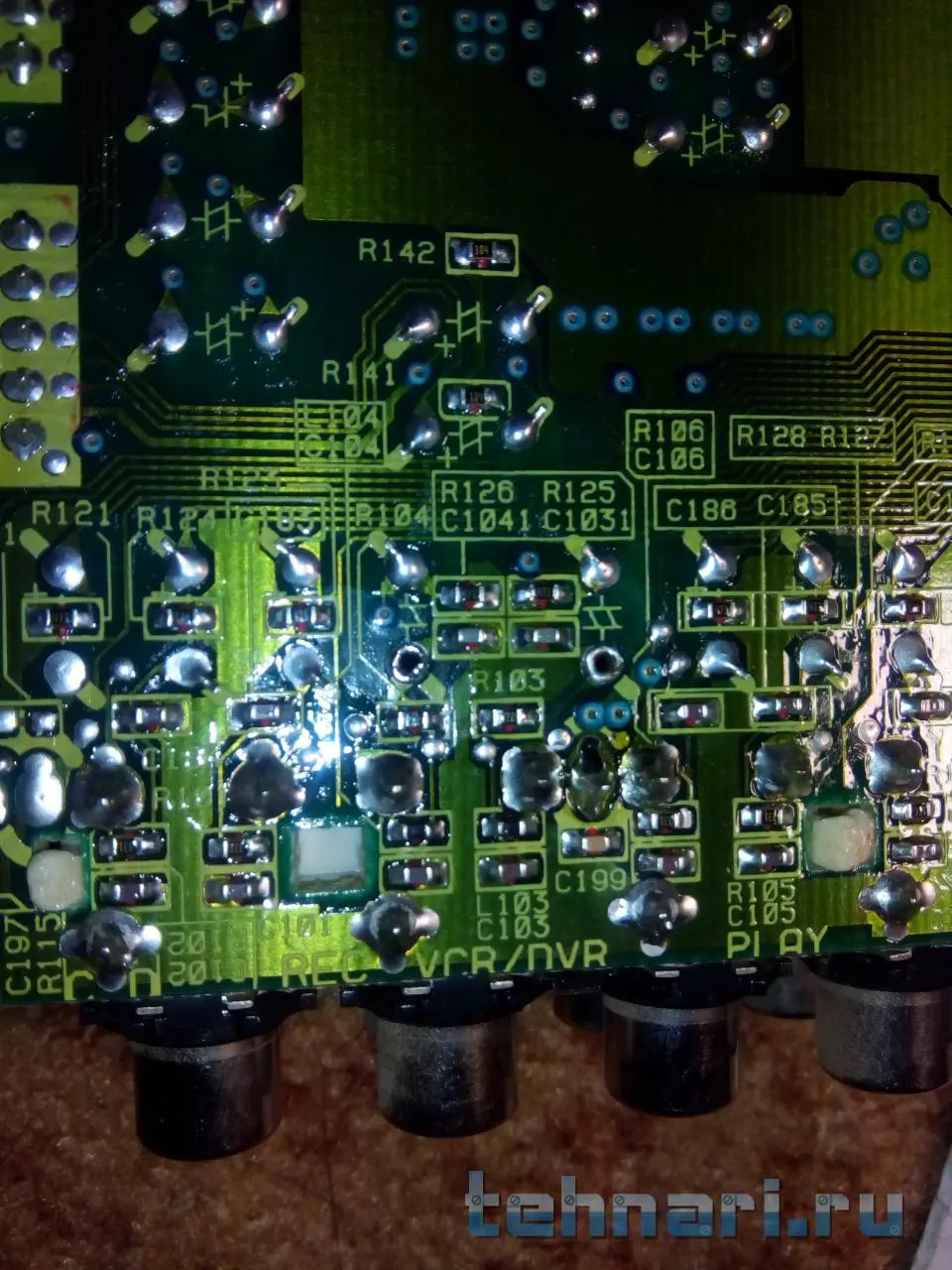

Проще то проще, но щелчки всё равно оставались, хоть и гораздо тише. Поэтому переделал с применением К547КП1А, основываясь на : 4.webp ;схема переделки: переделка.webp ; навесным монтажем, микросхему на двусторонний скотч: IMG_20171203_155114.webp ; IMG_20171203_155152.webp . Теперь вообще никаких щелчков. Как-то так.
