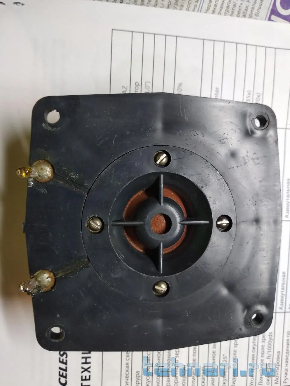

Попались мне почти за даром пара 10ГДВ-2 - 16 Ом с шёлковыми куполами. Но звук очень тихий , и не такой как должен быть, как будто зажатый . Нет прозрачности и воздушности в верхах совсем. Подключал к усилителю через кондёр 4 мкФ. Одну сразу разобрал , и есть подозрение что причина в плохой центровке как самого сердечника магнита ( не очень равномерный зазор) , так и самой катушки на куполе - на фото видно незначительную ассиметрию относительно краёв . Сами катушки не сгоревшие, сопротивление - 13 Ом и 12 Ом на каждой. Можно конечно же купить ремкоплект с целулоидными куполами за 3 $ и поменять , но очень хочется выяснить причину , и оставить родные шёлковые купола. У кого какие мысли ? Мне кажется, что нужно правильно всё отцентровать , так как катушка где-то трёт об металл. Металлической стружки в зазорах не видно. Ну и может добавить ваты немного больше. Ещё 2 картонные кольца ( верхнее и нижнее) были вообще не приклеиные к диффузору,мне кажется что их надо аккуратно приклеить с двух сторон , и потом надфилем аккуратно обточить по краям, чтобы была полная симметрия и потом центровать ...Нравятся мне эти пищалки очень, хочу отремонтировать. На видео внизу слышно как они звучат с усилителем на TDA2050

Разница в один Ом достаточно большая, но у меня была ещё больше - на 10 Ом :D Один показывал 12,7 Ом, а второй 2,9 Ом, и один пел нормально, а на втором спеклась обмотка. Я её размотал, и перемотал новым проводом вручную. Тяжеловато, но вполне возможно. Но основной проблемой было найти провод, я так и не сумел подобрать нужный диаметр. Вышло чуть больше 10 Ом, хотя по количеству витков и по внешнему диаметру провода были одинаковы. Может быть у Вас тоже межвитковое замыкание в обмотке? Полагаю что провод там в очень плохой изоляции, совсем не держит температуру. Делаю такой вывод, потому что витки обмотки не сползли, а гильза не подкоптилась даже, но видно было внешне что определённое температурное воздействие было. Если у Вас имеется L-метр, то межвитковое замыкание можно определить сравнением с каким-либо другим динамиком, меньшая на порядки индуктивность в неисправном будет свидетельствовать о его наличии
С тихим звуком да,было подобное. Заменой вставок решил. Кстати никто у китайцев не заказывал отдельно?
Спасибо всем за ответы !) Но причина была именно в плохой центровке катушки. Вобщем решил пойти самым простым путем а вдруг получится. Сначала подпаял оторванные подводящие проводки от катушки из одной жилки от обплетки , картонные шайбы не приклеивал , поставил так как и были . А потом самое интересное было. Решил так , что надо чтобы катушка сама заняла нужное положение под влиянием магнитного поля. Для этого пищалку подключил к усилителю, включил музыку и начал вставлять диффузор и слушать изменения в звуке. Звук сразу появился . В таком положении и оставил , в котором самый лучший звук. Потом начал прикручивать прицел с линзой ( верхнюю решетку) . И тут тоже были очень интересные наблюдения. Оказывается , что зажимные 4 винта не надо сначала закручивать до упора . А плавной регулировкой можна добиться максимально громкого и сфокусированного звука. То есть точная настройка делается этими винтами. А на заводе при сборке никто этим не парился - вставили купол , зажали винты до упора и все . А короткозамкнутых витков там не было , визуально катушки нулевые . Никто их не разбирал до меня это 100%, так как следы клея оторвались
