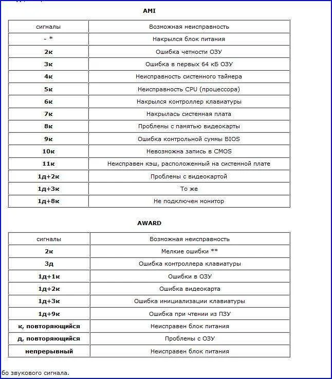

В зависимости от версии BIOS.
    50.5 KB · Просмотры: 1,007
Похоже что неисправен Блок питания.

Автор, укажите производителя вашего Биоса, или модель материнской платы. Если Биос AWARD и длинные повторяющиеся сигналы, то это проблема с оперативной памятью. Попробуйте снять ее, прочистить контакты и слоты от пыли, и установить заново.
