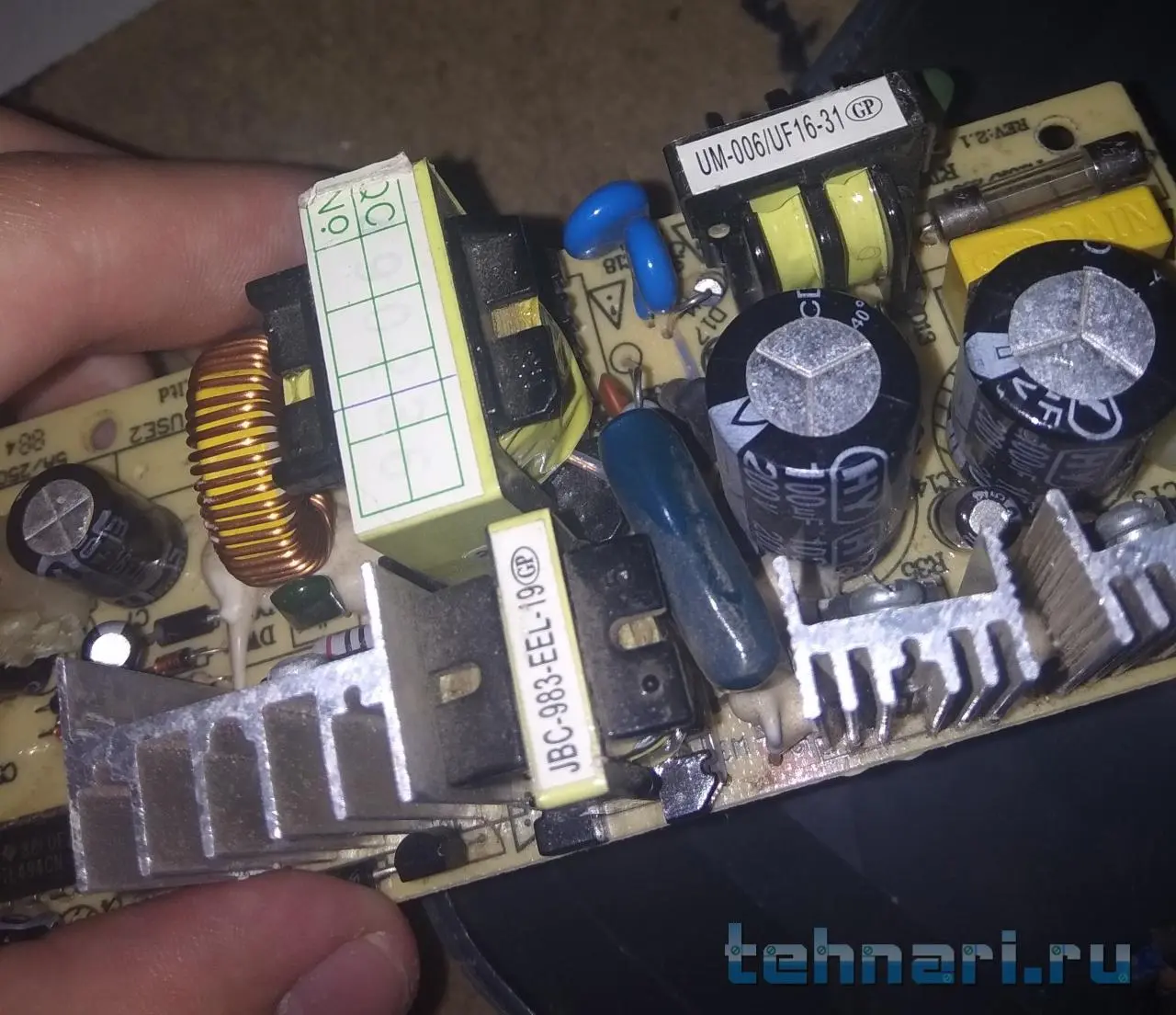

Добрый день! Нужна помощь. Решил починить автомобильный холодильник. При подаче тока ,начинает пищать трансформатор. Говорит ли это об его неисправности ?

Автомобильный холодильник марки Severin. При подаче тока издает скрежет (треск) на 1-2 секунды трансформатор марки JBC-983-EEL-19.
Reet, не может это быть маркой трансформатора, потому как это полностью плата (Power Board). Фото этого чуда изделия (платы с трансформатором) выложите пожалуйста.

Вот, фото платы с трансформатором

Это полумост со стабилизацией на TL494, а упомянутый трансформатор служит для управления и развязки. В принципе он свистеть не должен. Проверяйте электролитические конденсаторы на выходе выпрямителя, в цепи питания контроллера, и электролиты в базовых цепях силовых ключей на ESR, а лучше сразу меняйте на новые
