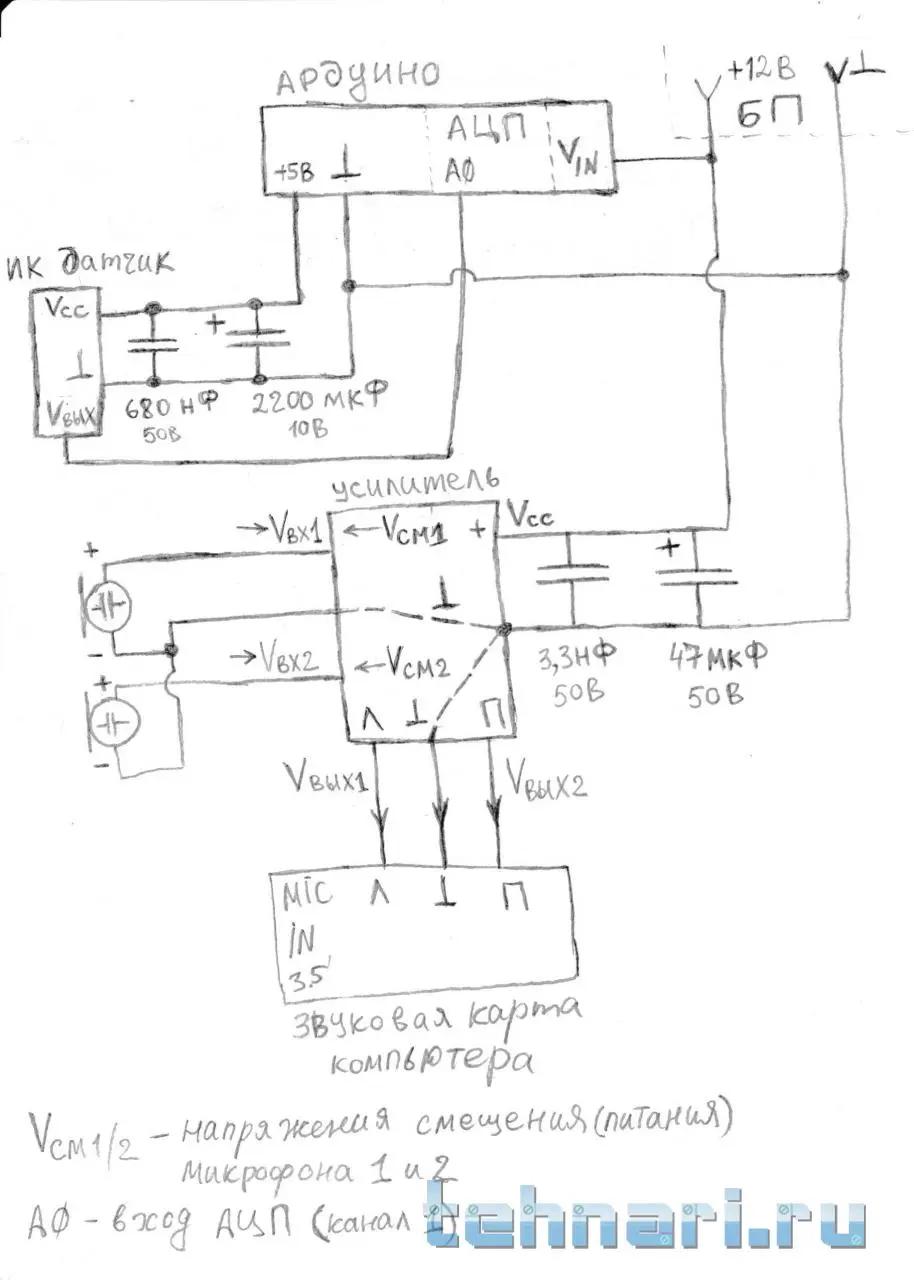

Здравствуйте,
Собрал внешнюю коробку которая подключается к компьютеру. В ней стоит Ардуино, микрофонный усилитель с 2 микрофонами и датчик расстояния. Коробка подключена к микрофону через USB который подлкючен напрямую к Ардуино. Помимо USB в коробку приходит питание 12В от внешнего БП и оно подается на усилитель. Тоесть цепи микрофонов и Ардуино не связаны.
Если я объеденяю минусовые шины усилителя и платы ардуино, то в микрофонах слышен писк. Если исключить усилитель то писк остается такой же громкости из чего я делаю вывод что он не на входе усилителя появляется. Если землю разделить - то писк исчезает.
Я слышал что правильным подходом является объединение минуса, так чтобы в коробке была общая шина с минусом. Но как побороть писк?
