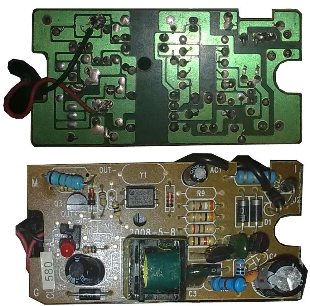

Столкнулся с такой проблемой, я хочу от зарядного устройства "зажечь" светодиоды. Но зарядник больше двух не тянет. Вопрос такой как мне правильно выпаять резисторы чтобы повысить мощность выходного напряжения и чтоб не спалить диоды. Светодиоды обычные от фонарика.
Вот характеристики:
Зарядное устройство ALWISE
Вх. напряжение: 110-240В 200mA 47-63Гц
Вх. напряжение: 4.5В - 9.5В Макс. 800mA
Скрин зарядника внутри приложен:
    138.1 KB · Просмотры: 449
Так какое напряжение на выходе зарядного устройства, 4.5 или 9.5 вольт? А выходного тока 800 миллиампер хватит для питания не менее 30 сверхярких светодиодов. А вмешиваться в схему зарядника не советую - спалишь.
На мультиметре показывает 5,7.
Я подключил последовательно 2 диода, один горит нормально, а второй слабее.
Может я чего-то не так делаю... подскажи как правильно включить диоды в цепь.

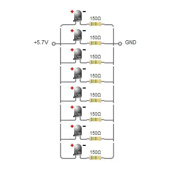

Конечно не так, тебе надо к светодиоду припаять резистор.
Это диоды разной мощности, поэтому один горит слабее,
который мощнее ... Полярность не перепутал, иначе вообще
не горели бы ... А почему последовательно, включи параллельно,
но каждый светодиод, поставь резистор 100 Ом ... :)
Восемь светодиодов надо подключать по этой схеме:
Суммарный ток будет сто шестьдесят миллиампер.
Спасибо, ща буду искать резисторы ))
