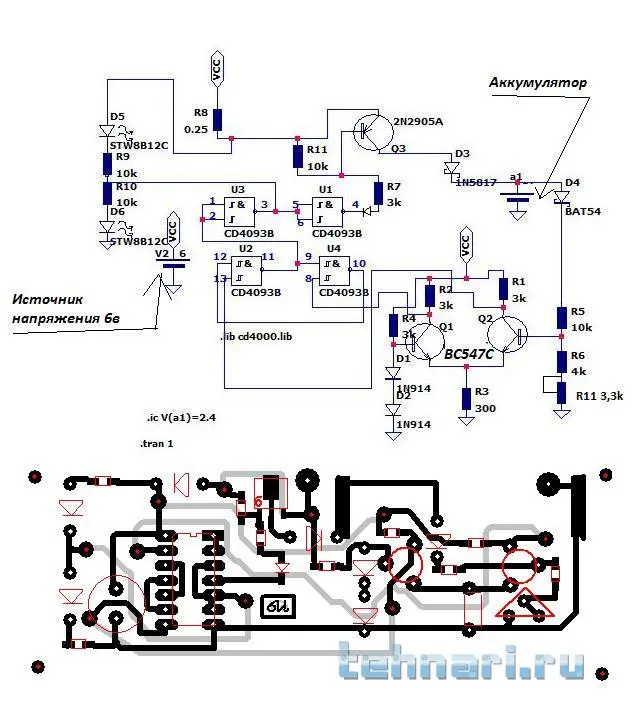

Делаю сейчас питание для металлоискателя. Будет питание металлоискателя от 2 аккумуляторов литий - ионных, затем преобразователь повышающий до 14в, а там уже КРЕНка стоит в схеме на 12в.
Вот делаю зарядное для литий - ионных аккумуляторов., ток заряда 250-400ма. Это ограничено источником питания. (аккумуляторы 2000ма/час, можно и больше, транзистор Q3 5 Амперный).
Вот схема, монтажка. Если есть какие то замечания, прошу, пока плату не травил.

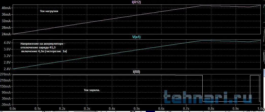

Напряжение сработки настраивается точно, пока по модели симулятора, конечно.

Шеф, а откуда на двух литиях 6 вольт? От 7.4 до 8.4
А, увидел, что батарея и аккум отдельны.
Зачем сложности? Микробы КМОП до 15 вольт нормально работают.
"Это зарядное устройство, 6в, это источник питания. При 4,13в (по модели) происходит отключение аккумулятора (примерно такое и будет в реале).
Кстати , от 2 аккумуляторов будет напряжение от 4,8в до 8,4в.(2,4 минимум на банке и 4,2 мах). Зарядное будет для одного аккумулятора.

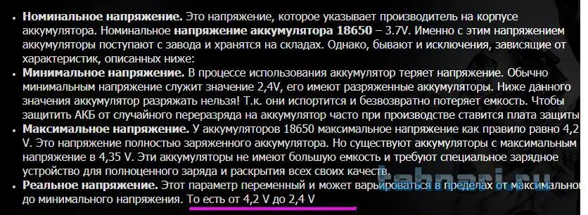

Откуда эти сведения.

Сведение из Интернета.
