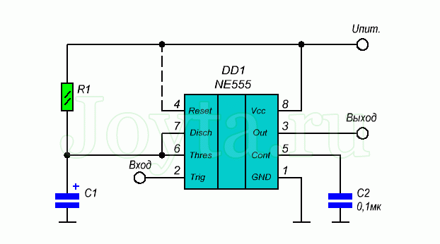

Подскажите пожалуйста как и из чего сделать:
Необходимо чтобы после нажатия на кнопку(без фиксации)в цепь подавалось напряжение 220 на три минуты. После происходило отключение.

одновибратор на 555 таймере.
В исходном состоянии конденсатор C1 разряжен. В момент поступления на вход 2 таймера 555 короткого импульса отрицательного характера, переключается триггер, выключая короткозамкнутую цепь конденсатора C1.
Одновременно с этим на выходе 3 таймера 555 появляется напряжение высокого уровня. По экспоненциальному закону на емкости C1 растет напряжение заряда с постоянной времени Т = С1*R1.
Описание работы одновибратора на NE555
При достижении потенциала на конденсаторе примерно 60 % от напряжения питания схемы, компаратор переводит триггер в свое первоначальное положение. Сам триггер, тем временем, резко разряжает конденсатор, в результате чего на выходе 3 таймера 555 появляется электрический сигнал низкого уровня.
Подобная схема одновибратора активизируется импульсом отрицательного характера, имеющего около 30% напряжения источника питания. Одновибратор будет находиться в таком состоянии на протяжении всего заданного временного периода, даже если в этот момент на вход будут поступать еще импульсы. Временной интервал, в процесс которого на выходе 3 таймера 555 будет находиться высокий логический уровень, можно вычислить по следующей формуле: Т = 1,1*R1*С1.
Следует отметить, что быстрота заряда конденсатора и величина напряжения, при котором срабатывает компаратор, прямо пропорциональна Uпит которое не оказывает никакого действия на продолжительность выходного импульса.
При подаче отрицательного сигнала на вывод 4 (сброс) микросхемы 555, конденсатор С1 будет разряжен и цикл работы одновибратора начнется заново. Положительный фронт импульса поступающего на вывод сброса является началом нового цикла работы одновибратора. До тех пор пока отрицательный импульс находится на выводе сброса, на выходе одновибратора будет низкий уровень. В случае если в режим сброса нет необходимости, то данный контакт нужно подсоединить с плюсом источника питания, для того чтобы предупредить возможные нестабильные состояния схемы.

К выходу схемы цепляем транзисторный ключ и через него любое устраивающее вас реле, которое, в свою очередь, будет коммутировать нагрузку.
