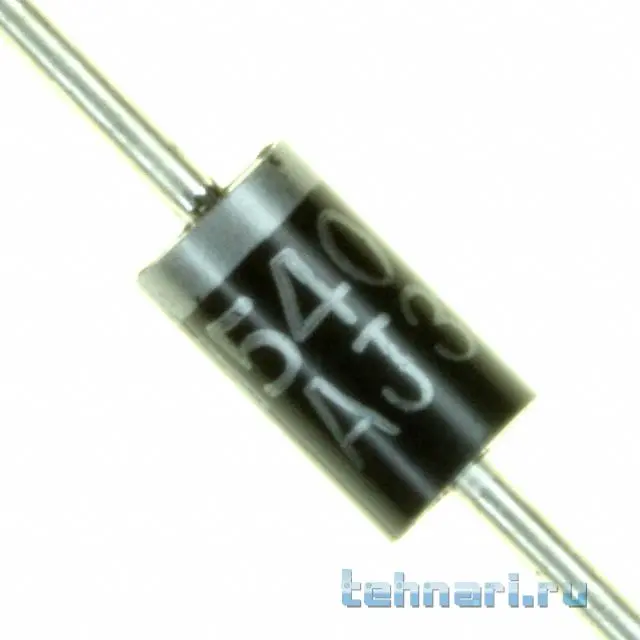

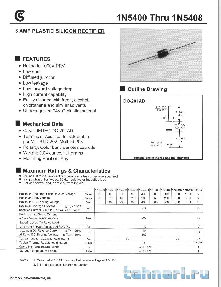

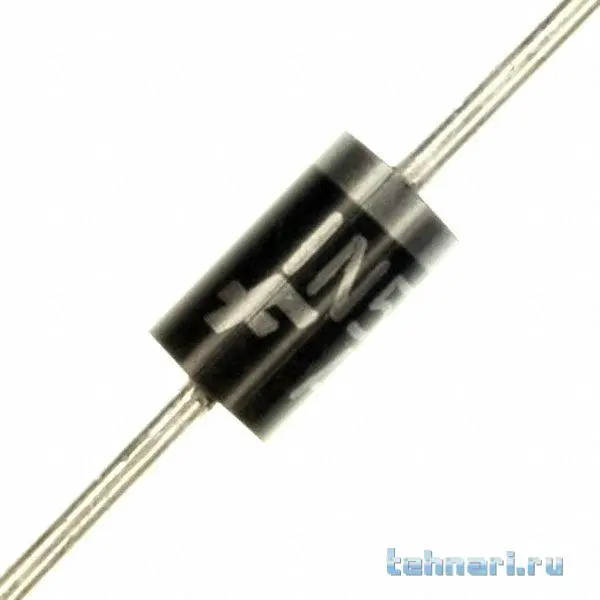

Еще вопрос. Какой точно диод ставить ? Маркировка ? Фото ? Спасибо.
Если с запасом, то можно применить 1N5401 ... 1N5408.
