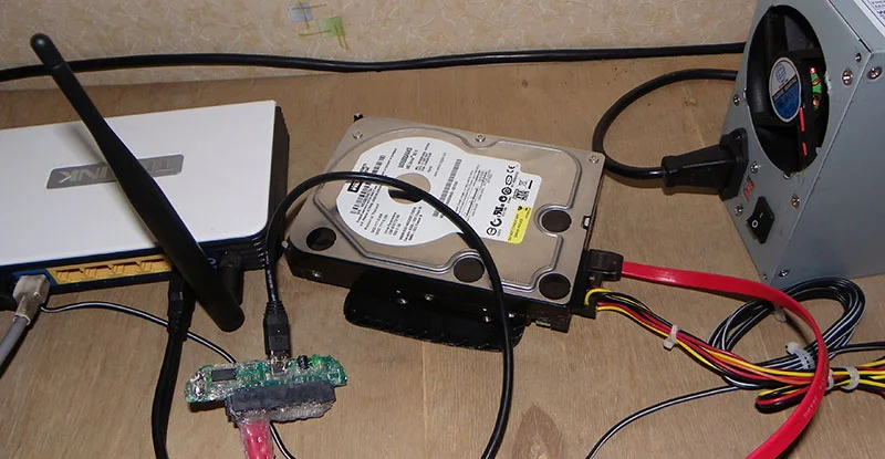

Если я запитаю роутер TP-LINK TL-MR3220 v1.2 ATX-овским блоком питания, он не выйдет из строя со временем?
Просто свободных розеток 220 мало, а рядом блок питания от ПК всеравно будет
роутер питается от 9 вольт а в бп пк таких питающих напряжений нет.
придется через кренку но я бы советовал так http://www.tehnari.ru/f118/t81788/ или сетевой тройник использовать. имхо.

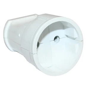

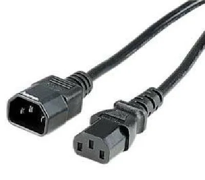

Так для него преобразователь придётся делать, насколько я понял ему нужно 9в 0.85А, в ATX нет 9взначит придётся понижать с 12в, лишнее место для преобразователя, лишнее время на изготовление:D Легче тогда сделать переходник с 220в блока питания и запитать стандартный блок питания. Если блок питания для экспериментов то просто приделать ему на крышку стандартную розетку:)) Если бп стоит в ПК и там есть выход 220в то можно такой переходник купить и переделать конец на разетку, вариантов масса:D А самое простое - запитать через удлиннитерь-тройник:D
От 12. На блоке питания, который шел в комплекте, написано: 12V 1.0A
Вероятно, питание 9В - в версии 2.X роутера.
Внутри устройства имеется два DC-DC понижающих (Step-Down) импульсных преобразователя напряжения:
первый преобразует 12V→3V3 (в устройствах MR3420/MR3220 для некоторых цепей используется дополнительный линейный стабилизатор 3V3→2V6) для процессора, флеш-памяти и оперативной памяти, чипа беспроводной связи, а также светодиодных индикаторов.
второй преобразует 12V→5V для питания USB пота.
http://wiki.openwrt.org/ru/toh/tp-link/tl-mr3420#блок.питания
Ну тогда думаю вполне возможно.

Я так понял у него стоит отдельный БП.
лол, жесткая логика, но пк на другом БП, а этот с винтом и роутером лежали на шифоньере.

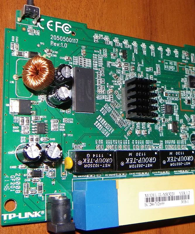

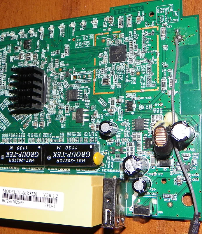

Итак, проработало с недельку, сегодня обновил прошивку, после перезагрузки WIFI не запахал (а комп подключен по WIFI). Залез, отключил БП, принес роутер к компу, подключил родной БП - диоды не горят.
Разобрал, обнаружил, что FB2 почти рассыпался; замкнул его, включил - загорелись все диоды, кроме SYS, потом погасли все, кроме PWR, а девайс продолжил работать как свич: подключаешь сетевой кабель - диод загорается, подключаешь 2 кабеля в LAN - связь появляется, на GPIO 3.3V есть, на USB 5V нет (0.6V)!
Потом че-то я замкнул в районе Q8, - теперь диоды горят, а девайс не пашет, проц, память греются.
Внимание вопрос :D
какова вероятность того, что проц жив и флеш-память не повредилась - что если починить питание, девайс заработает?!
Довольно большая, 50 на 50 :) . Скорее всего стабилизаторы не выдержали нагрузки.

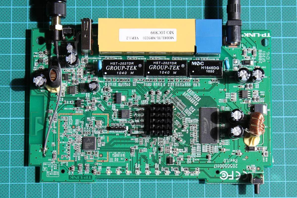

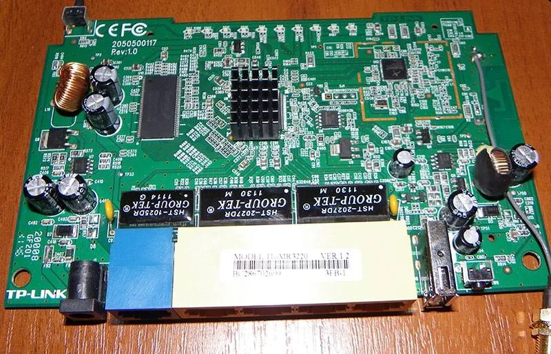

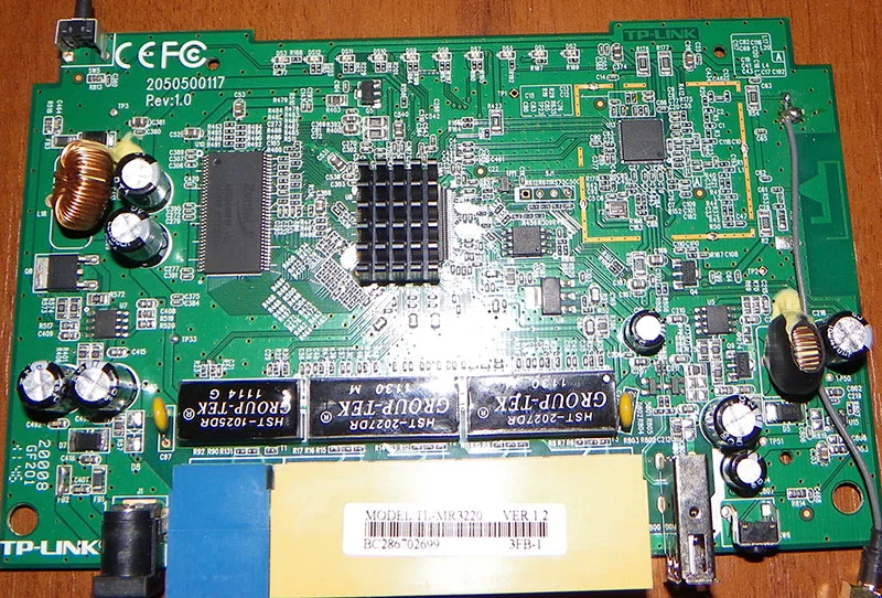

Знакомый специалист потестил роутер и сказал, что питание в норме.
Как можно еще продангостировать его неисправности?
