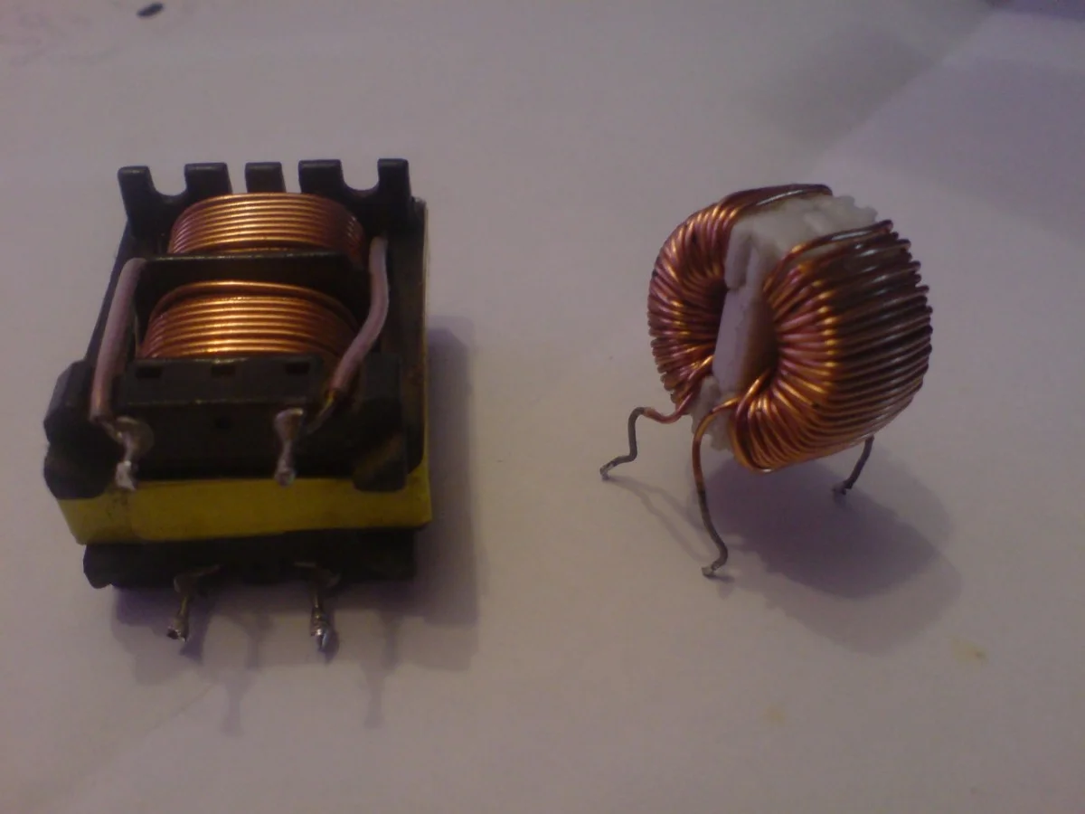

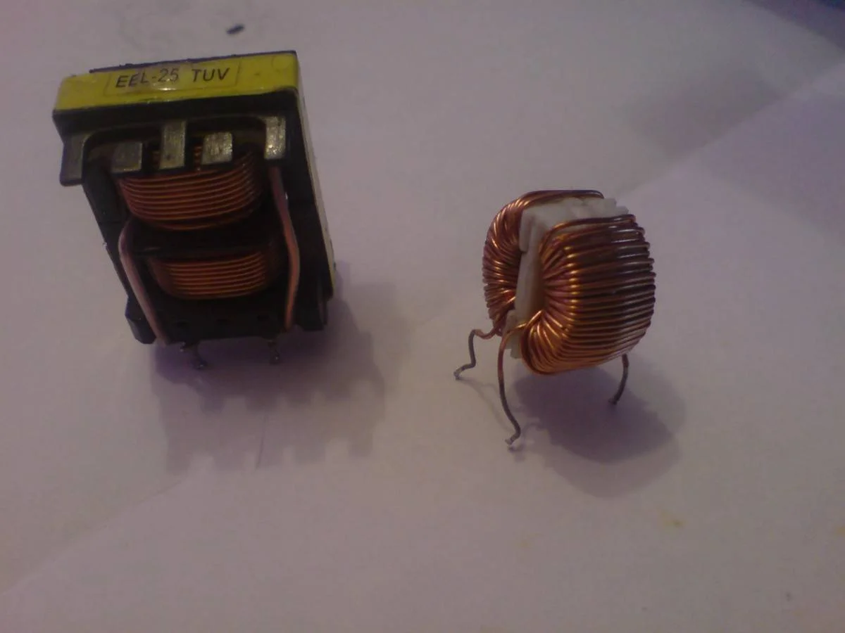

нашёл вот такие, на них можно сделать такой фильтр?
    35.3 KB · Просмотры: 58
    28.6 KB · Просмотры: 54

так что, значит такой фильтр от помех работать не будет?
Фильтровать помеху он будет. Но не существует пока такого фильтра, который бы на 100% их убирал.
