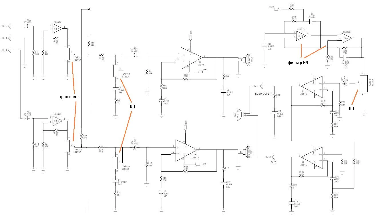

Доброго времени суток.Прошу прощения если подобная тема уже есть!Имею усилитель на lm1875 с ОУ ne5532,все это выполнено на одной плате.Возможно ли все это запитать трансом с двумя вторичками по+-18в-120ватт(после выпрямления 25в) если у ne5532 предел по питанию +-22в?Поможет ли установка стабилизаторов д814г.Усилитель выполнен по схеме ниже
