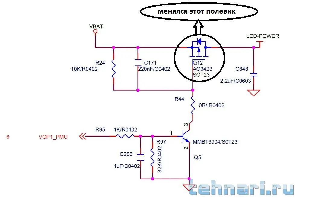

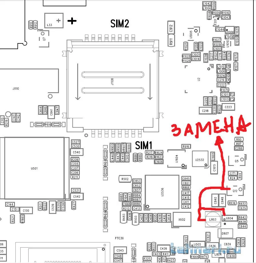

Всем форумчанам привет. Такая проблема, принесли планшет Digma ht7070mg с проблемой не включался, после диагностики и замены некоторых элементов планшет ожил, но теперь появилась другая проблема - при включении и во время работы планшета экран стал как-бы зеркальным, т.е. буквы перевернуты и сенсор реагирует наоборот. В чем проблема не пойму. Шлейф дисплея чистил, перепрошивал, все без толку. Дисплей с рабочего планшета. Может кто сталкивался или просто подскажите в какую сторону копать? Спасибо
