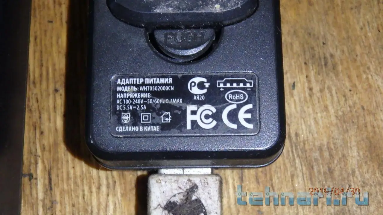

Вчера столкнулся точно с такой же проблемой. Зубочисткой аккуратно пошурудил и из разъёма выпал похоже, что контакт. Теперь заряжается и данные через компьютер читаются. А зарядки не хватает от usb красная молния есть, а заряда нет.
Может быть, я очень и битый жизнью, но меня сбила с ног фраза автора- она пользуется нештатным зарядником. И то, что на фотографии зарядочная дырочка специально обозначена, а она хулигански её не использует, добила наповал.
Как-то жизнь бюрократа- конструктора приучила строго соответствовать указаниям чертежей. Иначе, за каким чёртом их рисовать? Да ещё и за жалованье.
И напоследок глупый вопрос- А что, 10 Винда умеет корректировать электросхему заряжания аккумуляторов? То есть, на заводе сделали так, а она, умелица, перекидывает проволочки в другой разъём?
Очень многие планшеты умеют заряжаться через USB. Если бы была инструкция, то поверьте, я бы прочитала сначала ее. Однако ее в наличии нет, ровно так же, как и оригинального зарядного устройства. Именно ПОЭТОМУ я и пишу об этом здесь. По привычке пыталась заряжать его как и ВСЕ мобильные устройства через USB порт, однако реакции 0. Сам порт работает.
Повторяю: многие такие устройства могут заряжаться обоими способами, хотя и не обязательно.
А Вы так и не назвали данных Вашего зарядного устройства. Да и название планшета тоже не помешало бы.
Работа порта по передаче-приёму данных не говорит о том, что через него возможна зарядка.
