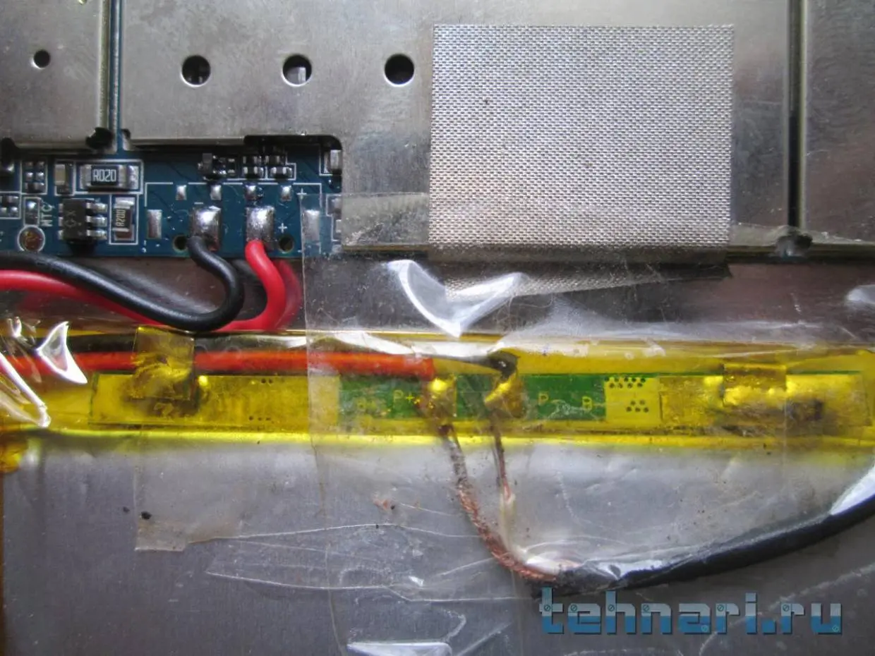

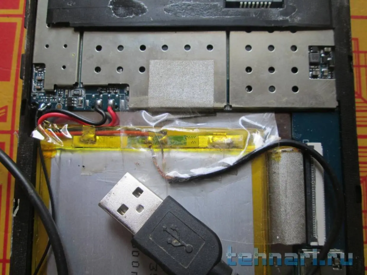

кто знает как в обход никудышнего разъема правильно подключить питание? я подключил но не показывает индикатор зарядки процесс зарядки. заряжал от компа.
    75.9 KB · Просмотры: 364
увеличено . припаял как видите не к батарейке а именно к контролеру. может лучше к батарейке?
    100.7 KB · Просмотры: 161
Вы пытались зарядить непосредственно аккумулятор? Естественно зарядка показывать не будет. И, Вы уверены что припаяли правильно провода USB? Красный если не ошибаюсь обычно +. а от USB припаян как понимаю минус к красному проводу. Цешкой проверяли что куда?

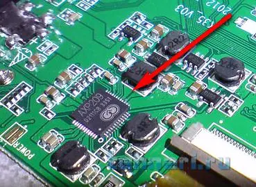

Контроллер питания обычно выглядит примерно так

То, что вы сделали- просто подпаяли провода в аккумулятору напрямую. Вам нужно было паять именно там, где от вашего никудышного разьема идут выводы на плату. Потому, что с этого разъема напряжение не прям сразу идет на аккумулятор, а через контроллер. Который и отвечает за заряд батареи показ заряда/разряда.
распайка полярности правильна. справа на контролере минус (черный проводок межплатного соединения..) у меня стоит белый дальше скрутка на черный юсбишного удлинителя. на фото скрутку невидно.
ага... значит я миновал контролер. ясно . я в этом не силен паяю только гвозди.
а при такой схеме как у меня есть негативные последствия?
Если еще работает, то успеете избежать. Паяйте правильно. к входу разъема зарядника.
С таким положением дел - можете выбросить в будущем аккум. контроллер питания наверно не только для того чтобы иконку заряда батареи высвечивать на экране.
я всё это поздно вечером сочинял на скорую руку. планшет месяц пробыл без зарядки. перед тем как припаял сопли замерил напряжение батарейки - 0,4 вольта!
припаял и втыкнул в комп - ничего... попробовал толкнуть иголочкой - помогло - зарядка 3% дальше иду спать оставляя комп включенный. утром встаю - 70% но не показывает процесс зарядки...?...
нарисуйте схемку как правильно припаять сопли. надоело платить за замену разъёма.или бросьте ссылку. плиз...
