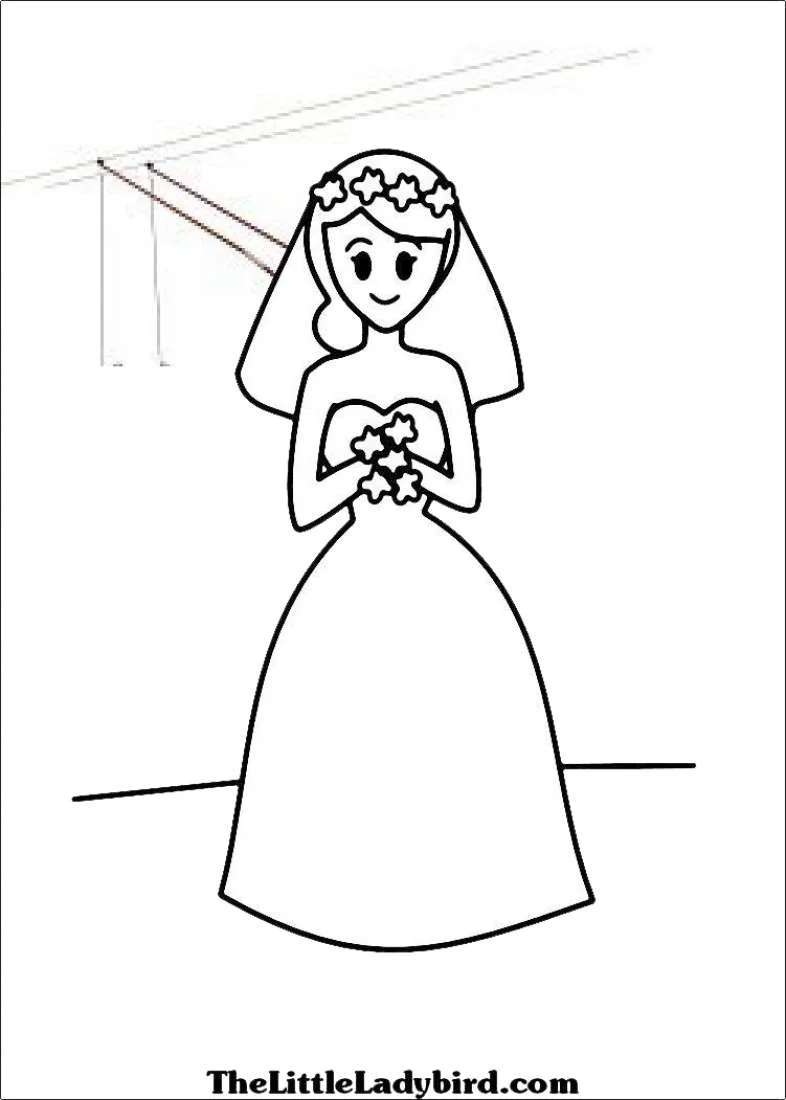

"Наградили" меня работой - надо сделать платье с подсветкой, Приблизительно такое, только помасштабнее:
Должна эта хрень светится синим цветом практически вся. По предварительным подсчётам, должно быть около 400 светодиодов. Светодиоды будут синие, размытого света, 3,5 В. Запитываться должно от аккумуляторов на поясе. Подключать планирую последовательно по секторам, допустим штук по 50. Провод 0,2 мм.

А вообще... 50 штук последовательно - это, если считать падение на каждом ~2V, то на 100 Вольт аккумуляторную батарею набрать нужно. Ну пусть по 1V - всё равно на 50 Вольт. И таких батарей 8 штук... Как-то не совсем... Хотя вот на снимке же реализация чего-то подобного представлена - значит, как-то можно выкрутиться? Только я что-то не очень вижу, как.
на снимке паралельное соединение, и как результат напряжение сохраняем в пределах 4.5-12в а вот ток уже зависит от кол-ва светиков
